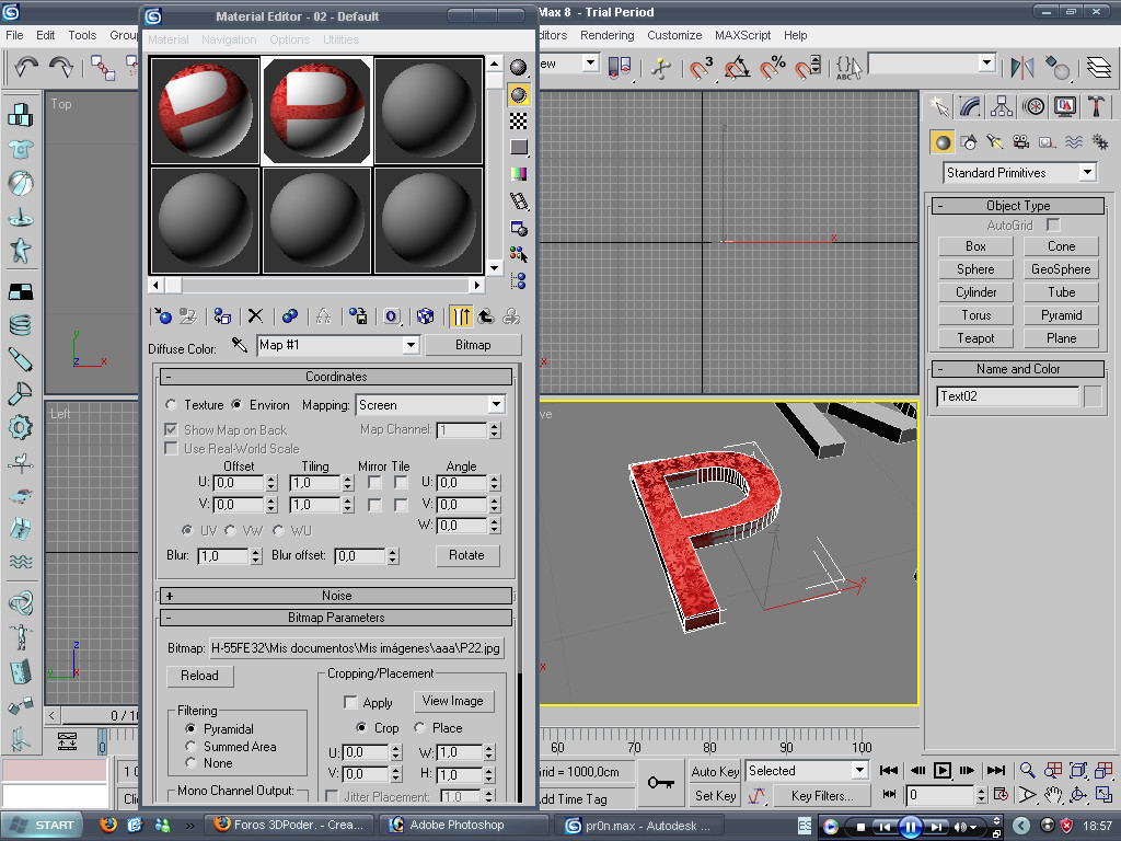

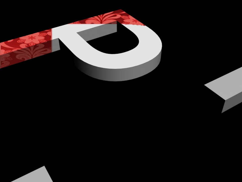

    Mi problema es el siguiente:
    He creado una textura para una letra, la he aplicado, y en el editor se ve perfectamente bien.
    Pero al renderizar la textura se ve fatal, fuera de su lugar.
    Ya he probado con diferentes tamaños de textura y diferentes formatos y nada, ya no se me ocurre ninguna solución.
    Ayuda.

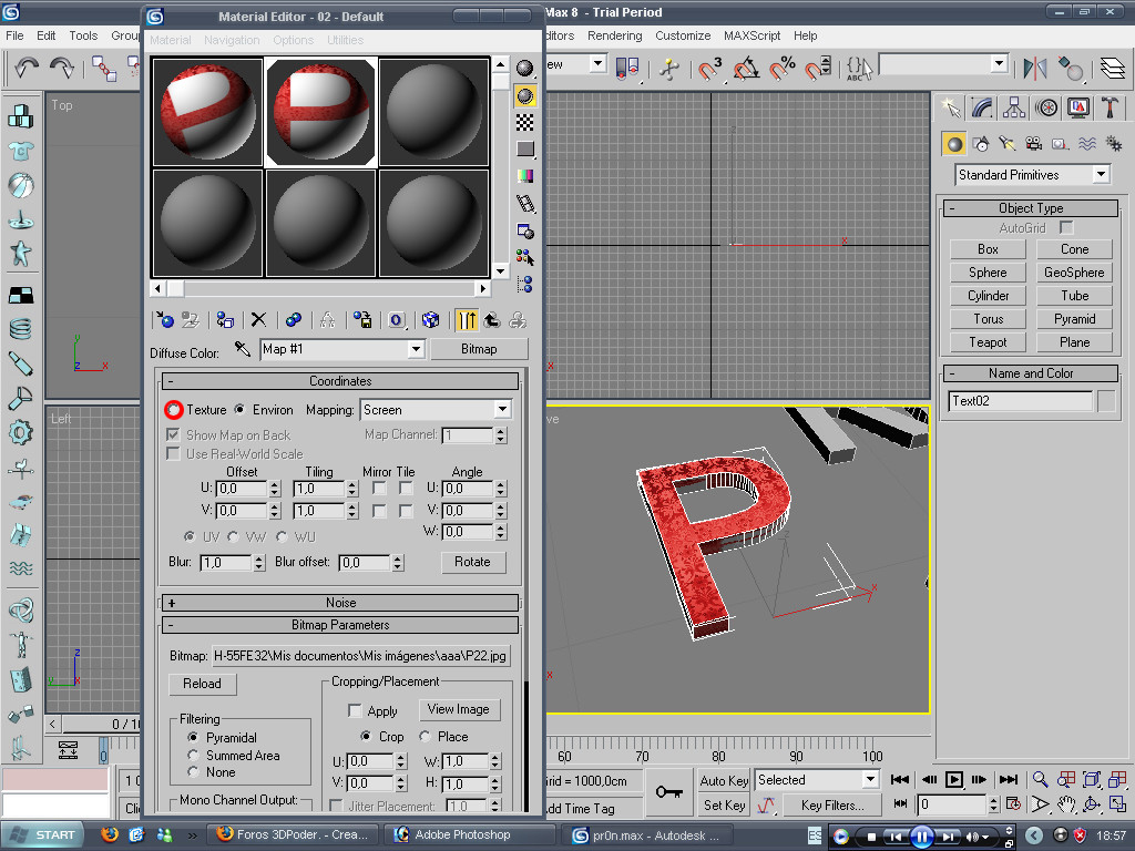

    Creo que aquí está tu respuesta.

    Con lo simple que era, por dios. Muchas gracias.

    Esto pasa miles de veces, que luego sea una chorrada.
