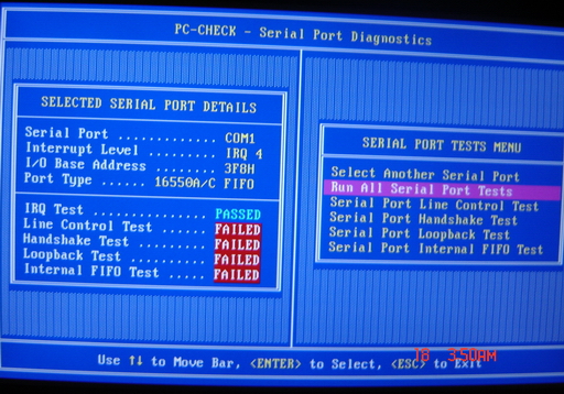

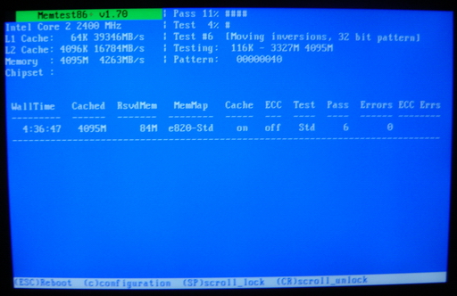

    Test para certificar hardware
    Lo que debes hacer es poner cualquier disco de camela durante varias horas seguidas. También vale cualquiera de operación triunfo o en su defecto la discografía de Ramoncín.
    Si sale ardiendo o ves que le salen patas a la torre y se tira por la ventana no está certificado, si aguanta ten por seguro que resiste hasta un ataque nuclear.
    No tengo tanto tiempo, 30 segundos de los Héroes del Silencio debería bastar.
    En la oficina usamos sore todo el Burning test hace pruebas de la memoria, disco, micros, etc. Hemos llegado a tenerlo rulando 100 horas (como lo les). Pero supongo que, 24h es un tiempo más que razonable.
    Mira, ese no lo he probado, lo he buscado y me estoy bajando la versión 64b, supongo que, será de prueba.
    El memtest o goldmem para probar memorias. Una jornada de trabajo rulando creo que es suficiente para estar seguro de lo que tienes ahí funcionando.

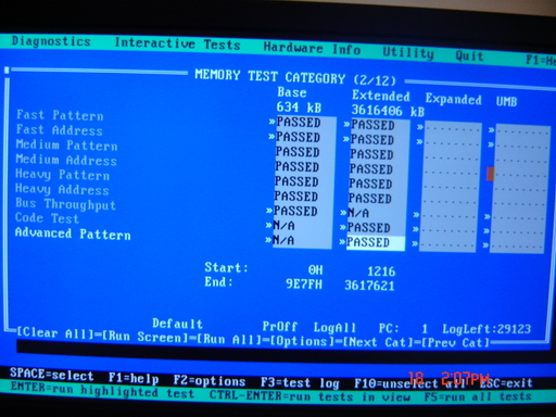

    El memtest86+ lo he probado, y el goldmem también, pero no recuerdo cuanto lo deje.
    4 horas y 36 minutos del memtest:
    La duda es si debería dejarlo más tiempo o probar cada modulo por separado como he leído por ahí.
    En los hiren vienen programas para probar desde dos, y así te ahorras cualquier problema derivado del software, esto es especialmente recomendable en vista. A ver si los miro y te digo uno concreto.

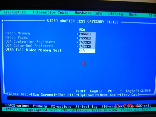

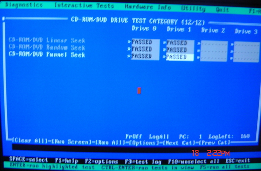

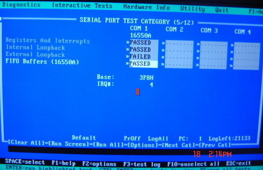

    También nos han recomendado usar uno que se llama PC doctor.
    Si, es el que yo he usado, viene en los hiren botcd.
    pcdoctor cpu:
    pcdoctor memoria:
    pcdoctor placa base:
    pcdoctor video:
    Pcdoctor serial port:.
    pcdoctor cdrom:

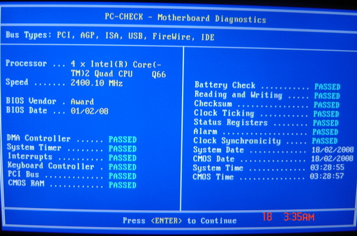

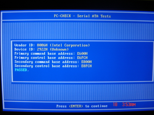

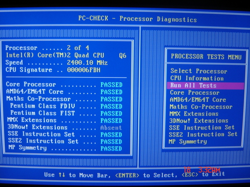

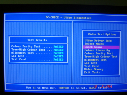

    También le pase el PC check.
    pcheck cpu:
    pcheck placa base:
    pcheck video:
    pcheck pata:
    pcheck SATA:
    pcheck acpi:
    pcheck serial port:
    pcheck paralel port.
    pcheck usb:
    De esto hace ya un par de meses, le hice más, pero no saque fotografías.

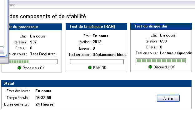

    Dentro de Windows también le pase este testlab2008, el que comentaba que tiene un test de 24h que especifica certificar hardware.
    Lo deje cuatro horas y media:

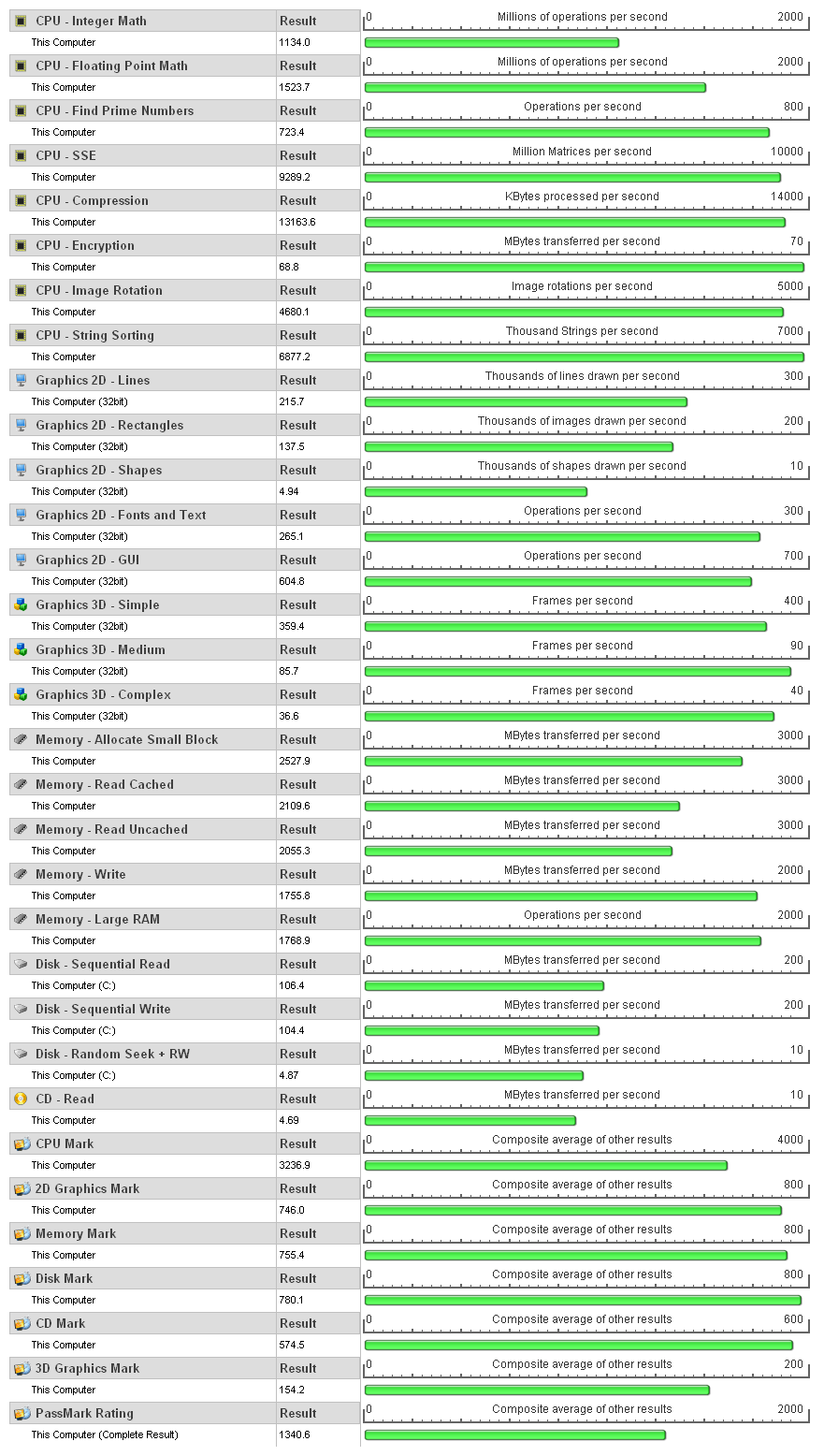

    También el performance test, aunque este creo que es más para benchmarks y esas cosas:
