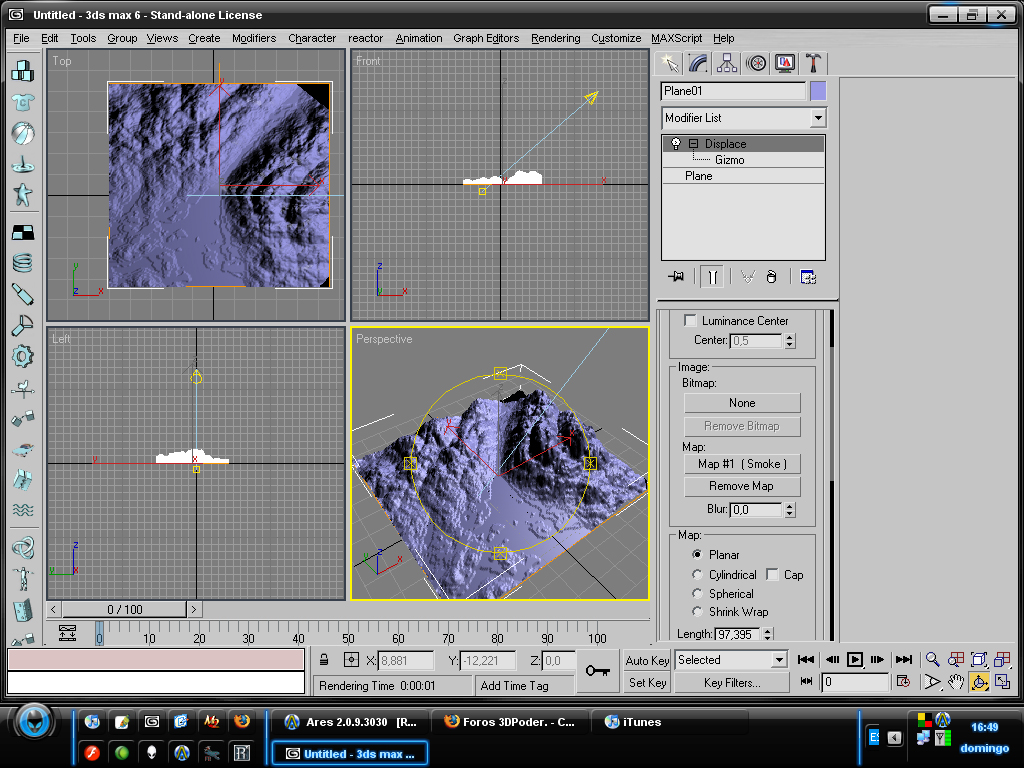

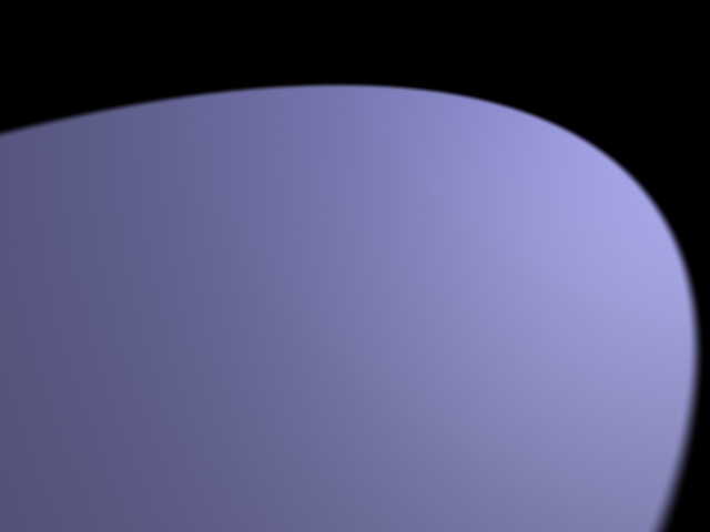

    Saludos. Estoy haciendo un terreno montañoso, pero cuando intento renderizar no se ve. Os adjunto las imágenes, lo que tendría que ser (terreno elevado) y lo que se ve (no se ve). Un saludo.

    Mira en la pestaña common en el apartado options si el dsiplace esta activo. Si esta desactivado no se te renderiza.
