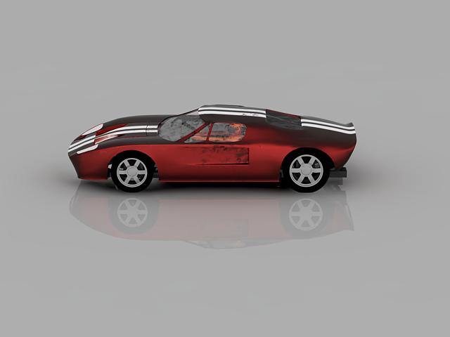

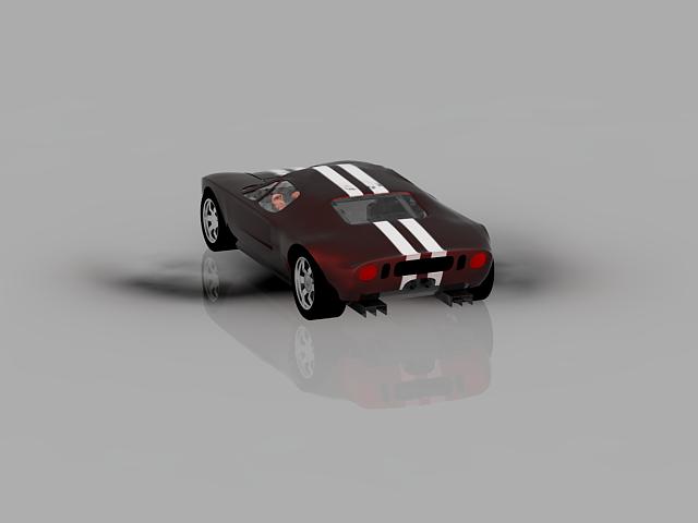

    He seguido el tutorial al pie de la letra, pero ahora me ha surgido un problema que no consigo arreglar. Os adjunto unas imágenes de los renders que hablan por sí solos. No consigo dar con el error de las zonas quemadas.

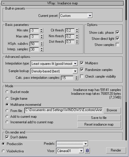

    Otra duda que tengo es si en Irradiance Map usar el mode multiframe incremental o el incremental add todo current map que he visto por el foro que se suele usar también.

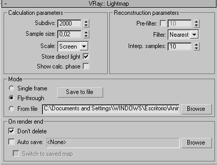

    Adjunto las configuraciones del irradiance y del lightmaps.

    Yo activaría el auto-save en el Irradiance Map y en el Light Cache, en el Irradiance Map pondría en vez de -3 -3 lo cambiaría a -3 -1, te dará más calidad. Espero que estés poniendo un intervalo de frames no demasiado alto, me refiero a que el problema que te pasa parece ser que, no calcula en los suficientes frames.
