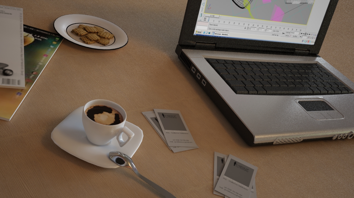

    Buenas, arme rápido una escena como para mostrar un defecto que no sé cómo solucionarlo, se puede notar muchos puntos blancos como falta de definición, por favor críticas. Saludos.

    Pues no sería malo que nos comentaras de tus parámetros y luces, para poder ayudar un poco creo que está muy baja la calidad de render (no la escena si no la configuración), en cuanto a la imagen se ve muy borrosa la portada de la revista, y la cuchará esta incrustada en el plato saludos.

    Este efecto es muy normal cuando utilizamos cámaras Vray y el image sampler dmc, lo que te sucede es que en los setting del dmc en noise threshold debes poner 0,001 en vez de 0,01, por supuesto que te umentara el tiempo de render, pero no te saldrán apenas estos puntos. Otra opción es aumentar los samples en la reflexión del material.

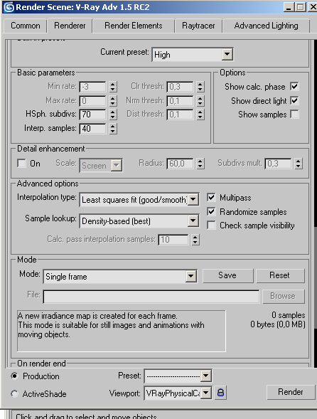

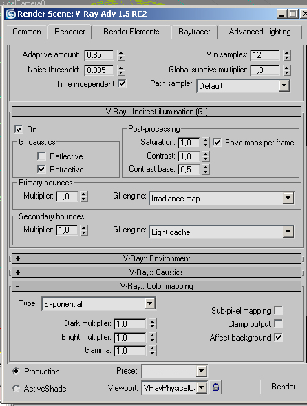

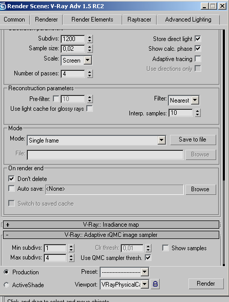

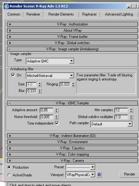

    Gracias Memfox y octavo pasajero por responder, aquí les mando las configuraciones, a ver en qué le estoy errando. Saludos.

    Noise threshold a 0,005 no, mejor a 0,001. Mitchell-Netravali te acentuara el defecto, el filtro de área funciona mejor en este caso.

    Lo que te pasa es que tienes desactivadas las casillas de sub-pixel mapping y Clamp Output.

    La escena está muy chula. La cucharilla creo que está atravesando el plato.

    Mesh, ¿en qué influye eso al ruido que le aparece en los materiales con Glossy?

    Es un bug de esa versión de Vray, crea píxeles fuera de rango alrededor de todo reflejo especular de los materiales. Activando esas casillas se elimina el fallo. Una vez arreglado eso, puedes juzgar si hay ruido o no, tal y cómo está, la imagen no sirve para analizar el ruido, el fallo técnico tiene prioridad.
