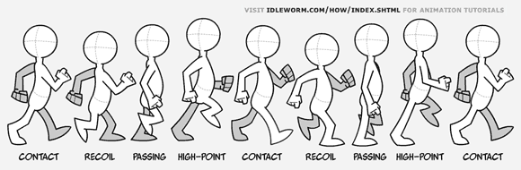

    Quizás esto sea mucho pedir, pero me ayudaría un huevo. Podrías sobrescribir en la imagen adjunta al lado de cada pie qué tipo de llave usarías.

    Con las 4 primeras fases bastaría al ser luego lo mismo, pero con los pies cambiados, gracias. Yo lo estoy haciendo así y no sé si es correcto.
    1 cuando contacta el talón llave plantada, cuando ese pie apoya en el contact también llave plantada.
    2 cuando el pie va por el aire sin tocar suelo free key.
    3 cuando la punta del pie que queda atrás se tiene que flexionar, por ejemplo, en el high point de la imagen uso slide key.

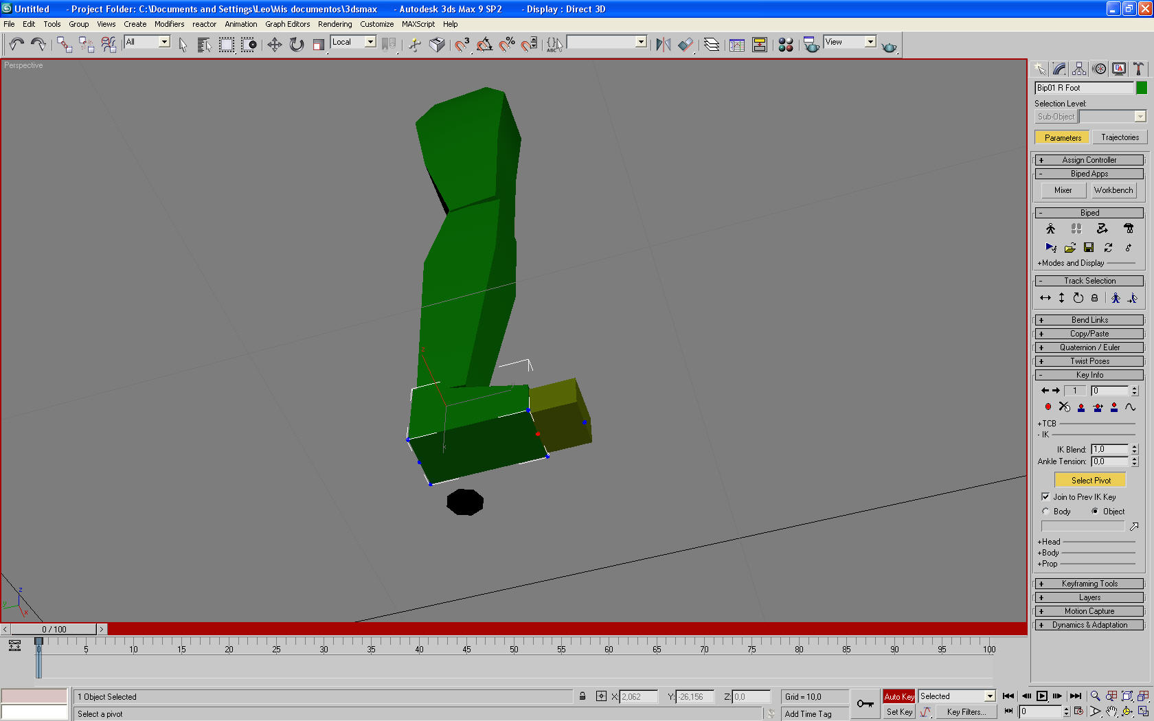

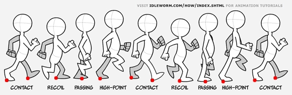

    Te marco los puntos donde deben de ir los pivotes activos en cada momento. Como sabrás Biped tiene la opción de cambiar el punto de apoyo o deslizamiento para facilitar la nimacción dependiendo de los casos. Te adjunto una imagen donde se ve esto que te comento además de la del ciclo con los puntos marcados, por cierto, las de los puntos son todas claves palntadas, las demás libres, y no hay ninguna deslizante.
