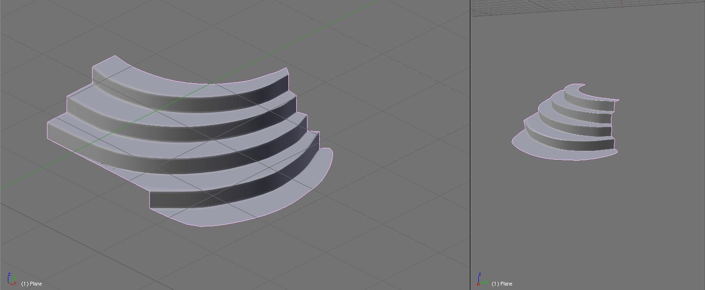

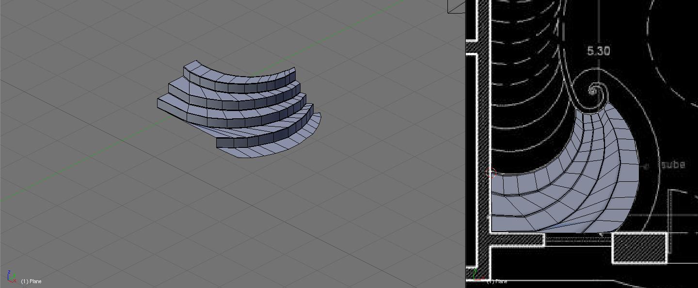

    Yo lo haría como han comentado arriba, ir extruyendo. He hecho una prueba, a ver si te sirve. Un saludo.

    Solo puedo decir algo Giovanni. Que fino modelado. Así es como lo empezaré a hacer, aunque prefiero modelar con box que con caras. Saludos. Gracias a todos por sus sugerencias.
    Posdata: quizá me anime y empiezo a modelar con caras como lo ha hecho Giovanni.
