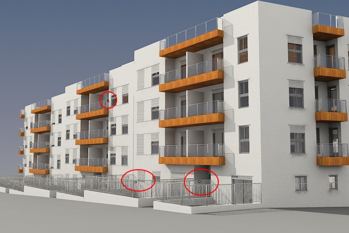

    Hola, quisiera saber si alguien tiene idea de por que me aparecen unos puntos blancos en los renders. Uso Vray y una luz directa con sombra Vray.

    Yo lo se. Yo lo se. En parámetros de render de Vray en el Color Mapping, activa Subpixel mapping creo que con eso se solucionara tu problema.

    Muchas gracias, era eso, no lo tenía marcado, haciendo pruebas lo quité. Lo eliminé por un error de Vray: Warning: subpíxel Color Mapping is on: rendered result may have incorrect brightness.

    Por cierto, la imagen que os parece? Como podría obtener más realismo? Supuestamente lo blanco es monocapa, pero no tiene casi relieve, eso que está a 300 el modificador Bump del material, con un material de relieve.

    La palabra clave es entorno crea elementos alrededor de los deificios que den más realismo. Por ejemplo, aceras, asfalto, farolas, edificios enfrente.

    Vaya, en eso había pensado, solo que es muy pesado. Probaré gracias.

    Creo que los puntos blancos desaparecerian si aumentas el número de subdivisiones.
