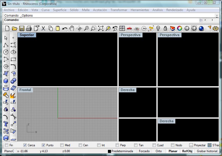

    Rhino Se me apagan las vistas mientras trabajo
    Me arme un PC para trabajar e instalé Rhinoceros 4.0 y se me ponen negras las vistas, esto pasa cuando me acerco a apretar algún botón, y vuelve a aparecer el modelo cuando hago algún clic o zoom.
    Lo que podría afectar esto es que tengo una Ati Radeon x1650pro, aunque no creo que sea eso ya que es una buena tarjeta de vídeo.
    Ojalá me puedan ayudar ya que, con este problema no puedo trabajar bien. Gracias.
    Un saludo, bueno, lo primero, si estás trabajando en vista, recuerda que la aceleración OpenGL no va bien, para esto tendrías que bajarte al menos el señor 1 de Rhinoceros 4.0 ya está disponible hasta el señor 3, me cuentas, espero te sirva.
    diseñador industrial
    Apr 2006
    11
    Yo tuve ese mismo problema al instalar Rhinoceros 4.0 en vista y se solucionó instalando el sr3.
