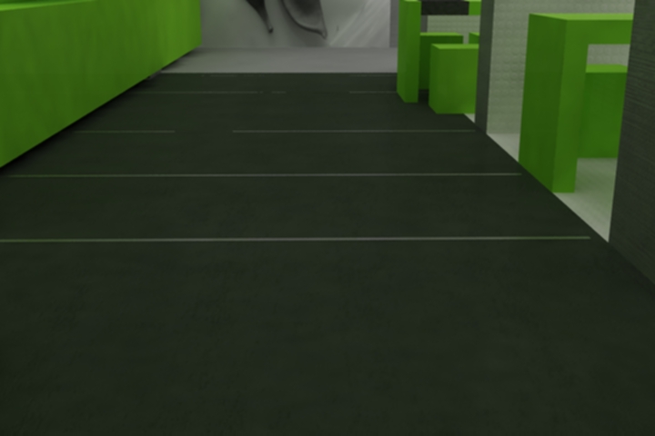

    [font=Century Gothic"]hola a todos, os adjunto un render de los de prueba eh (que es calidad baja). Lo que ocurre es que tengo unas pletinas de acero en las juntas de dilatación de un suelo y en la lejanía éstas se entrecortan.
    Si es necesario cuelgo los settings del Vray.
    Pero si podéis decirme que parámetro en concreto hace eso me ahorro el tiempo. Gracias de antemano.[/font].

    Hola duneta. Pues un truco sencillo es subirlas un poco, o hacerlas más altas, tiene pinta de que una malla con la otra se pelean y por eso hay trozos que salen cortados. Un saludo.

    Intenta cambiando (si es que no lo tienes así) en el render setup en antialiasig filter a Mitchell-Netravali, esto te dará un poco de mayor resolución en líneas finas. Cuéntanos como te fue.

    Yo ahora mismo lo tengo en catmun roll ¿se escribía así? Probaré a tirar un render con el que tú dices a ver qué tal. Ya os contare.
