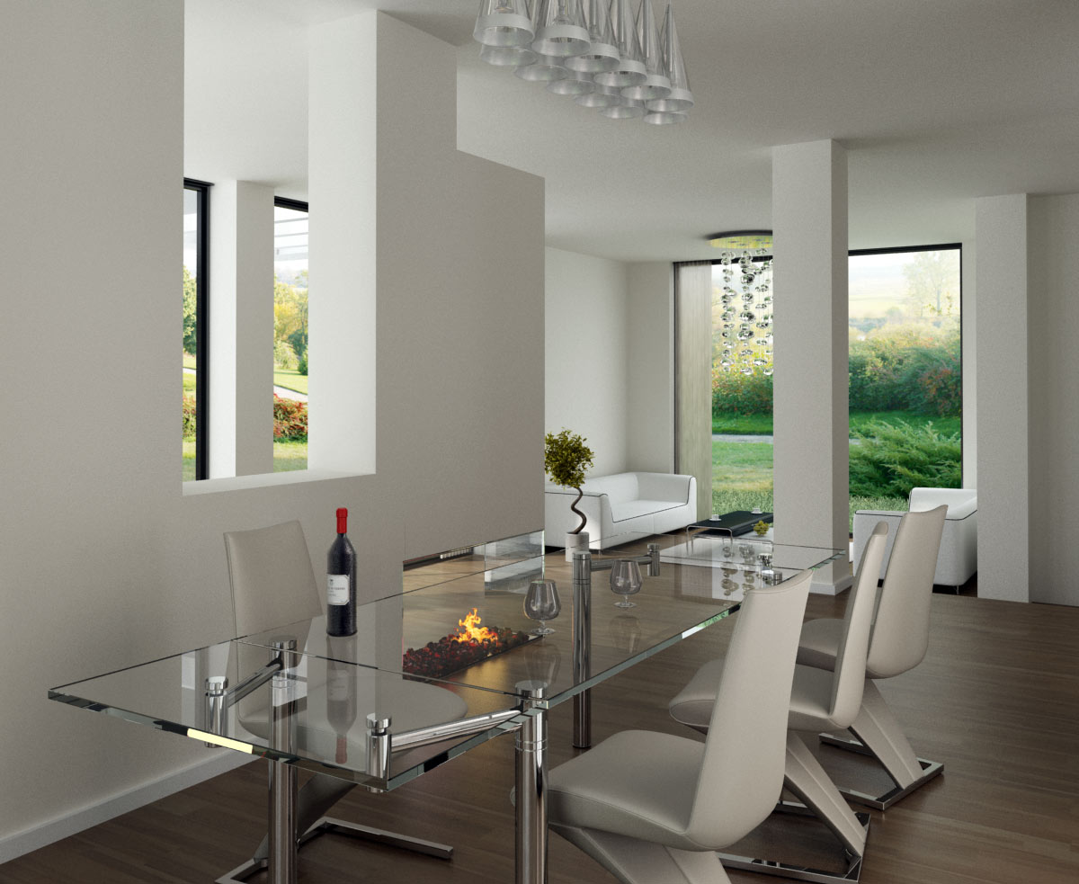

    Hola, otra vista de un comedor. Max8, Vray y repaso por Photoshop.

    Me gusta muchísimo, el clima recreado y la iluminación, en lo personal la planta que colocaste al lado del sillón del fondo no me gusta mucho, parece artificial, y en cuanto al modelado veo algo confuso la llegada del pilar que está adosado a la pared en la derecha, parece que no toca el piso, así como el sillón que está tras esa esquina, no sé si está más abajo o si es la sombra que arroja debajo, en tal caso esa esquina pareciera estar algo confuso la unión de los materiales verticales con los del piso. Por lo demás me parece un trabajo impresionante, muy linda la mesa de vidrio, el hogar y los detalles que, agregaste, muy buen gusto, ah el piso también me copa, ya que está muy logrado el efecto mate, contrastando con el blanco y los reflejos de la escena. Muy buen trabajo. Saludos.

    Hola tío, desde mi punto de vista de novato, me parece que está bastante currado el comedor, ya quisiera yo llegar a hacer ese trabajo. Un saludo.

    Iam3d- Esa parte está a distinta cota y es verdad que el render confunde un poco esa zona, parece que esa pared esta hay pero sin zócalo, cuando en realidad está más bajo, tengo otra vista subida de este comedor donde se aprecia, por si tienes curiosidad.
