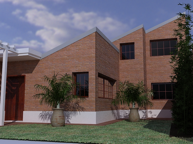

    Como puedo solucionar le separación entre caras que me produce cuando aplico Vray displacement mod? Es una textura común de ladrillos y cuando aplico Vray displaement separa las caras perpendiculares, dejando una abertura oscura entre ellas.
    Adjunto imagen para que se comprenda.

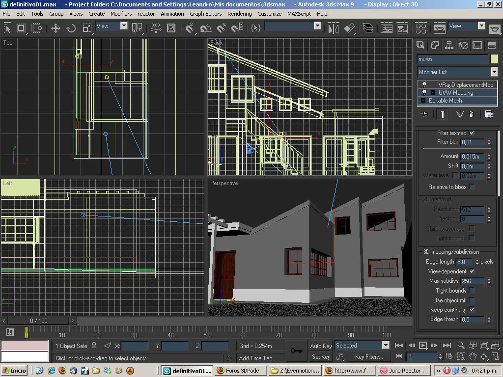

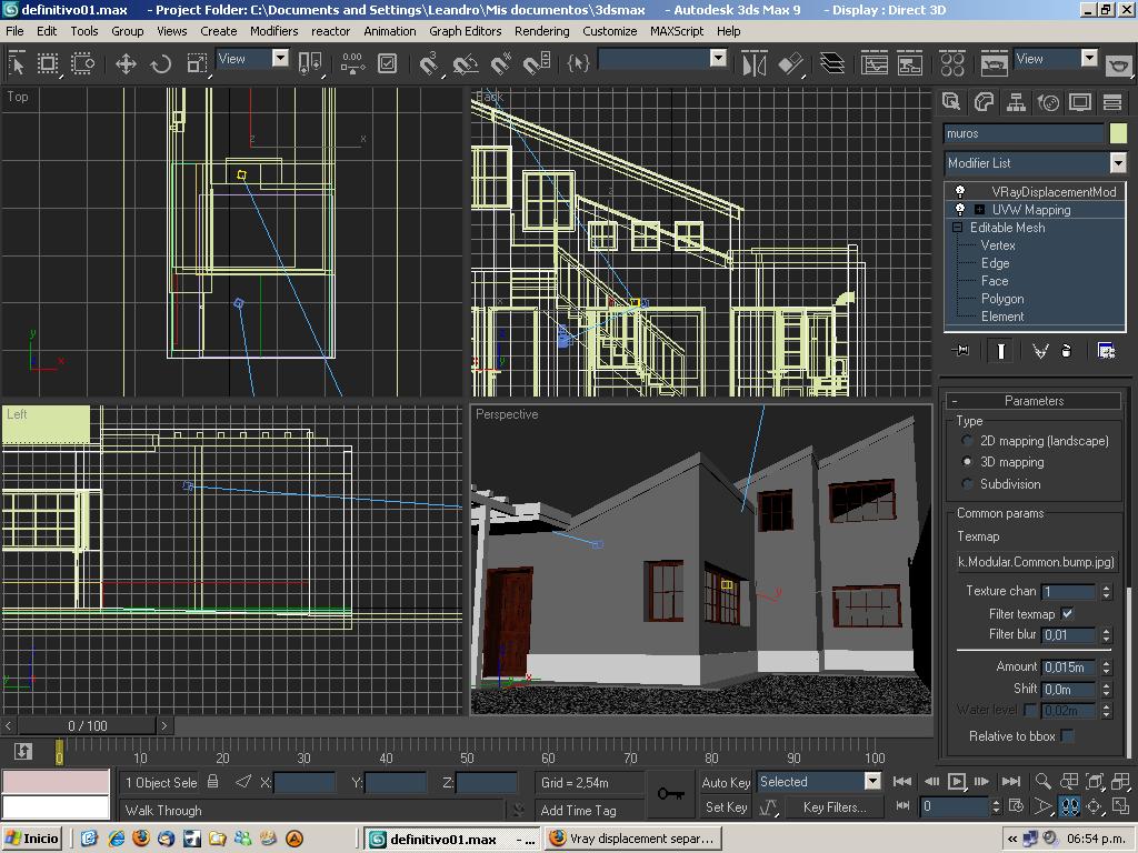

    Aquí les dejo una captura de pantalla para que vean los parámetros utilizados en el Vray displacement ya que he tocado cada uno de estos sin lograr solucionar el problema.
    Escucho sugerencias. Gracias.

    Prueba 2d mapping. Si usas un bitmap para el desplazamiento, debería funcionar igual, pero sin que las caras se separen.

    Aquí va el resultado con 2d mapping, aparentemente se atenuo un poco, y los ladrillos del muro que miran hacia la derecha se han marcado más al igual que los del muro del fondo supongo que, será por el filter blur (¿) si bien el resultado no es óptimo, ya es suficiente como para presentarlo con un poco de Photoshop lo arreglamos.
    De todas formas, solo por el placer de aprender, si se les ocurre cómo solucionarlo definitivamente será bienvenido. Gracias, totales, a todos.

    Hola Leandro. Por lo que estoy el modelo de la casa no tiene Unwrap UVW. Probablemente si le haces un UVW puedas controlar mejor la textura de la paredy de es forma no queden raras las esquinas.
    En la parte de common parámetros, en amount tienes 0,015 m, intenta poner la misma cantidad, pero inversa, es decir -0,015 m. Probablemente se corrija.
    Recuerda también que si estas usando el Bump de los ladrillos en blanco y negro, la parte de la unión entre los ladrillos es más negro y el Vray va a tratar de undirlo, si logras ajustar bien la distancia entre los ladrillos en las esquinas con Unwrap UVW es probable que se acomode.

    Corrección del mensaje anterior. En la parte de common parámetros, en amount tienes 0,015 m, intenta poner la misma cantidad, pero inversa, es decir -0,015 en shift probablemente se corrija.
