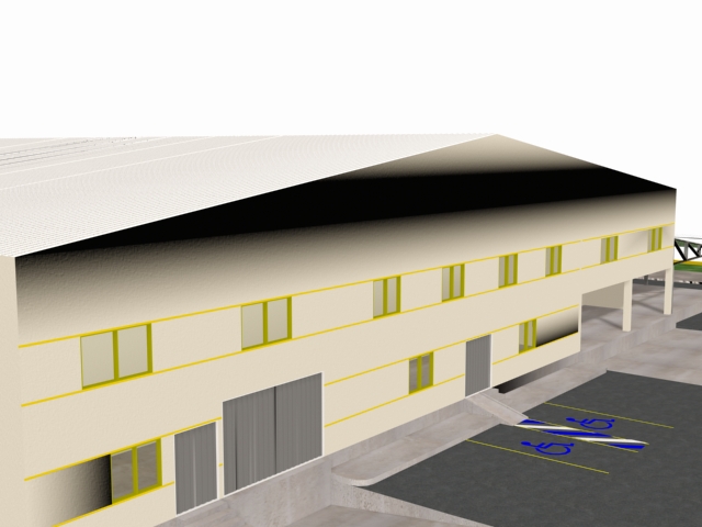

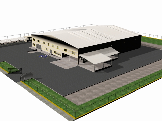

    Bueno pues yo aún estoy empezando a mejar el 3ds y necesito muchos tips lo que más me interesa es quitar esas sombras feas que me salen y mapear bien mis materiales y hacer que no se vean tan repetitivos.
Nombre: 2.jpg
Visitas: 204
Tamaño: 129.3 KB
Nombre: 1.jpg
Visitas: 208
Tamaño: 128.3 KB
    Aquí le dejo unos renders para que vean que mal estoy e agradecería mucho su ayuda. Gracias.

    La sombra esa de la fachada, la tienes también cuando no tienes la textura aplicada? Porque si es así, puede que sea por las normales. Mira a ver si tienes todos los vértices bien puestos, que a veces se queda alguno cruzado o algo y salen esas cosas raras.
    Y para las texturas repetitivas te recomiendo que mires tutoriales de texturizado en Adobe Photoshop, que a veces dan ideas muy buenas para variar un poco el patrón y que quede mejor.
