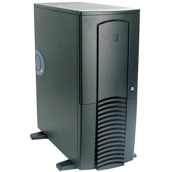

    Sobre la caja tengo un par de chieftec con unos cuantos años:
    La verdad es que no quisiera deshacerme de ellas, les he cogido cariño.
