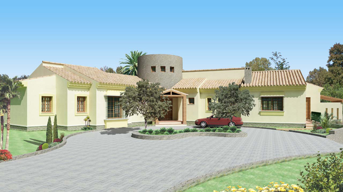

    Hola, soy nuevo en el foro y hace ya dos años que no trabajo ni modelo ni nada de nada me gustaría que me situeis en lo nuevo referente a Vray, aquí tenéis uno de mis últimos trabajos me gustaría saber que os parece recordad que es de hace dos años ahora estoy generando una imagen nueva mejorada.

    Y como es que dejaste el 3d? La imagen está bien, pero cambiando algunas cosas mejoraría bastante: El césped, métele un desplazamiento, hay por ahí un material y textura de césped que ha proporcionado alguien del foro que está muy bien y te puede servir, usa el buscador.
    La textura del hormigón impreso o adoquín se ve repetida, create una textura más amplia o métele ruido.
    La iluminación puede ganar mucho con el Vray Sun y Vray Sky que trae ahora el Vray. Creéme se nota.

    Gracias Acortes tienes razón me falta le haré esos cambios haber que tal.

    Ah muy buena la página y la imagen hay se ve claro el césped y buenísima luz tío sí señor.
