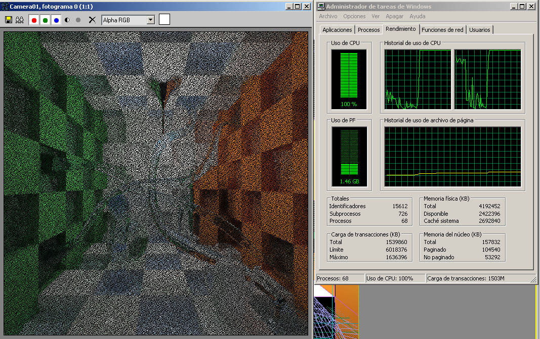

    Esta imagen esta sacada de un x2 4400.
    Si lo he entendido bien, un Core los tienes al 80% y el otro a un 20% aproximadamente?
    Si es así, lo único que se me ocurre es que tengas cambiada la afinidad. Vete a procesos dentro del administrador de tareas, le das al botón derecho y mira establecer afinidad, a ver cómo está.

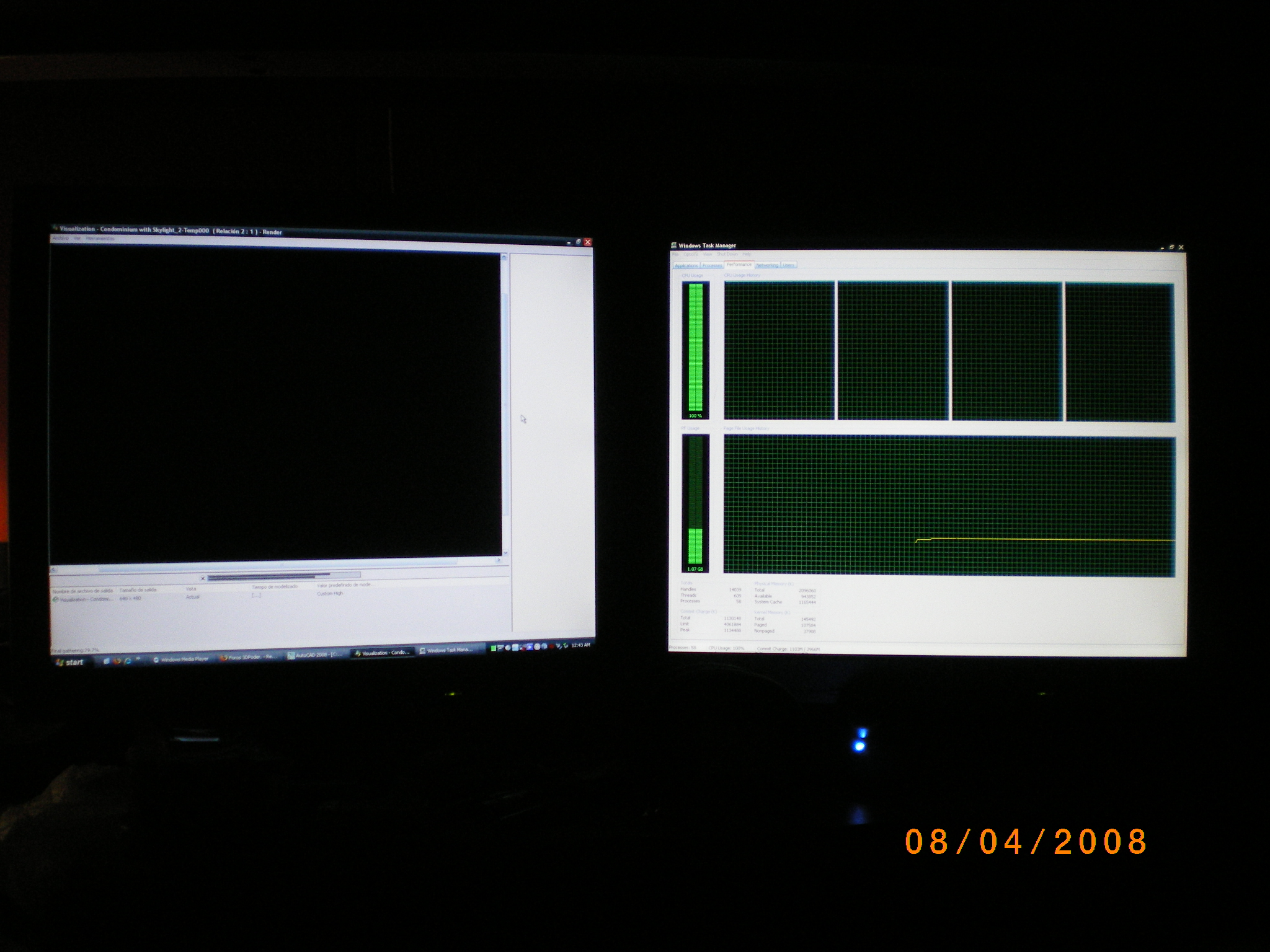

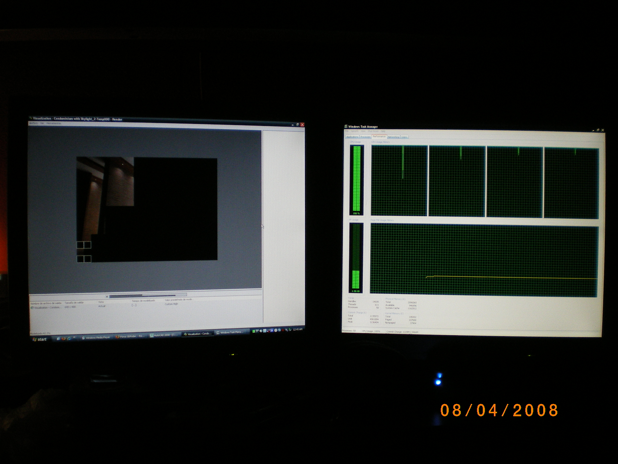

    Dos cores a la vez
    Te falta especificar la versión de AutoCAD. Lo digo porque hasta la versión 2007 no incluía Mental Ray si es una versión anterior es normal que no te funcionen los dos núcleos al 100% por que utiliza el anticuado motor de render de AutoCAD.
    Si es AutoCAD 2007 o 2008 es diferente, Mental Ray utiliza todos los núcleos disponibles, en mi caso chupa de los 4 núcleos al 100%. Incluso calculando la escena y renderizando, cosa que no hacen todos los motores de render.
