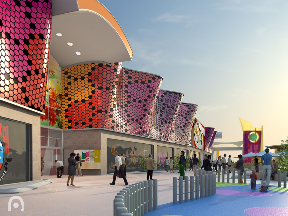

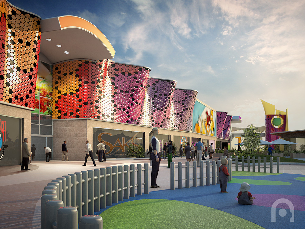

Hola, aquí os dejo una imagen para destripar. Max y Vray. (Adjunto una segunda versión, que intenta mejorar la primera).

Esa fachada se ve como una piel de reptil, muy bien, tal vez lo único que veo es que se notan mucho las Faces de las figuras humanas en primer plano. Saludos.
Gracias por tu comentario. Lo de las figuras humanas no tiene arreglo, son Low poly. Estoy trabajando en una nueva versión, esta imagen me despierta dudas y además no parece que haya tenido mucho éxito. Voy a ver si la puedo mejorar y también descubro hasta dónde puedo llegar. Un saludo.
A mí me gusta, va por buen camino. Quizás debas ajustar más el cielo al momento solar elegido.
Siempre puedes desenfocar ligeramente las personas, así la imagen gana movimiento y canta menos el bajo poligonaje del personal.
Me descoloca el cielo, no guarda relación con la iluminación de atardecer que has puesto.
Lo demás me encanta, el material de la fachada es la caña.

Quizás quedaría con otro toque si dieras más profundidad de campo al render dejando un poco de desenfoque a los objetos en primer plano.
Hola, no acabo de entender tu comentario. Dices más profundidad de campo, conozco ese concepto en fotografía, pero no entiendo lo que quieres decir en este caso.
También dices que el arquitecto se removería del asiento ¿? ¿porque? Gracias por tu comentario.
Tu trabajo es bueno tú lo sabes, mi comentario iba referido en plan coña (no he querido molestar) al diseño de la arquitectura en sí, lo veo un poco extravagante hasta para un centro comercial, pero claro aquí también entran los gustos de cada uno.
En cuanto a lo de profundidad de campo-desenfoque te lo digo, porque lo que nos suele pasar con renders como el tuyo vistos con una perspectiva donde se muestra una fachada en toda su longitud, es que suelen salir muy lineales, sin ningún tipo de desenfoque, cuando mucha veces la gracia está hay, no sé si me explico, algo así:

No te preocupes, no me ha molestado ni de lejos tu comentario. De hecho, el motivo de poner las cosas aquí es precisamente intercambiar opiniones, ya que (yo el primero) ninguno estamos en posesión de la verdad.
La imagen que he puesto es para escuchar críticas a nivel infografía y valorarlas, así aprender de todos y mejorar.
Cuando has criticado la imagen del centro comercial (que no la infografía) me ha interesado tu opinión. Mayormente porque he participado directamente en la conceptualización del centro y porque me interesa saber lo que opina todo el mundo.
En cuanto a lo de la profundidad de campo, tienes toda la razón del mundo, solamente me habían confundido tus palabras. Creo que lo que querías decir era que debía reducir la profundidad de campo, (no ampliarla) como te he dicho tienes toda la razón.
Te agradezco los comentarios, y a todos.
Esta sí que me gustó, es raro ver cosas así con tanto color, es hermosa. Qué buenas texturas. Me quedo con el fondo de la primera imagen, pero con la gente de la segunda.

Oye la segunda imagen se ve mejor con esas personas, no sé si pudieras lograr que se viese el interior de los locales a través de los vidrios así sea un poco en lugar de ese tinte oscuro que tienen, creo también que el cielo de la segunda imagen concuerda mejor con la composición, es un cielo plano que no compite con lo elaborado de la fachada.

No puede verse el interior de los locales, es un centro comercial cerrado y los escaparates miran al interior (mall) he puesto ese tono oscuro porque ya existe demasiado color en el exterior he intentaba minimizarlo en lo posible, la verdad es que también podría haber puesto gris o blanco.Oye la segunda imagen se ve mejor con esas personas, no sé si pudieras lograr que se viese el interior de los locales a través de los vidrios así sea un poco en lugar de ese tinte oscuro que tienen, creo también que el cielo de la segunda imagen concuerda mejor con la composición, es un cielo plano que no compite con lo elaborado de la fachada.

En cuanto al cielo, pues lo retoque siguiendo el consejo de Pit y Frodo. Cuatro ojos ven más que dos. Gracias a todos por los comentarios, es un placer.

En lo que se refieren a las imágenes a mí me gustan, quizá si que aplicaría un poco de blur de profundidad para darle un poco más de realismo. Un saludo.

Muy bueno, pero cambiaría las personas (tal vez en Adobe Photoshop queden mejor. Pegarselas me refiero) y el cielo pondría uno sin nubes.

Me gusta. Se pueden mejorar varias cosas con un poco de trabajo más, pero me parece bonito y diferente. Saludos.
Hola Alex, yo hago muchos centros comerciales también. Me parece una arquitectura acertada, se busca llamar la atención y además es original.
En cuanto al render, prueba a cambiar el cielo o la iluminación un poco para que tengan más concordancia, y una cosa muy importante que hará que la imagen alcance supropósito publicitario es que los locales comerciales tengan luz que salga desde su interior, y un poco más de reflexión, si es un material standard, prueba a poner un Vray map en reflection a 40 y subir auto iluluminación y en la casilla output sube el nivel RGB a 30.
La gente Low poli no es la decisión más acertada, en mi opinión.

3dmac, lo que se ve de los locales es la trasera de estos, los escaparates están en el interior del centro, no he querido darles protagonismo ya que la función de esta imagen era mostrar la fachada, el concepto del color. Me da miedo que dar protagonismo a los escaparates haga una imagen demasiado atiborrada de información y color, no sé, quizá sea cuestión de probar.
Ya sois varios los que me habéis comentado lo del cielo, pero me cuesta un huevo verlo, en la primera imagen si que veía una descompensación, pero en la segunda me cuesta verlo. ¿demasiado clara, demasiado oscura?
Dices que no hubieras puesto lowpoly. Supongo que la alternativa es ponerlas en Adobe Photoshop ¿no? Podríamos debatirlo.
Soy partidario de los lowpolys por la facilidad y rapidez de incluirlos en una escena, escala real, se integran perfectamente con la iluminación, reflexión, etc por contra el único fallo es que de cerca se ven los polígonos.
En Photoshop, más trabajo, la escala es un poco a ojo, y la iluminación de las figuras no tiene por qué coincidir con la escena, hacer reflexiones a mano. No sé, no me acaba de convencer.

Axle, lo de las personas tienes razón, pero que sepas que hay trucos para dar con la escala apropiada en Adobe Photoshop y para igualar tonos e iluminación. También tienes los RPC.
