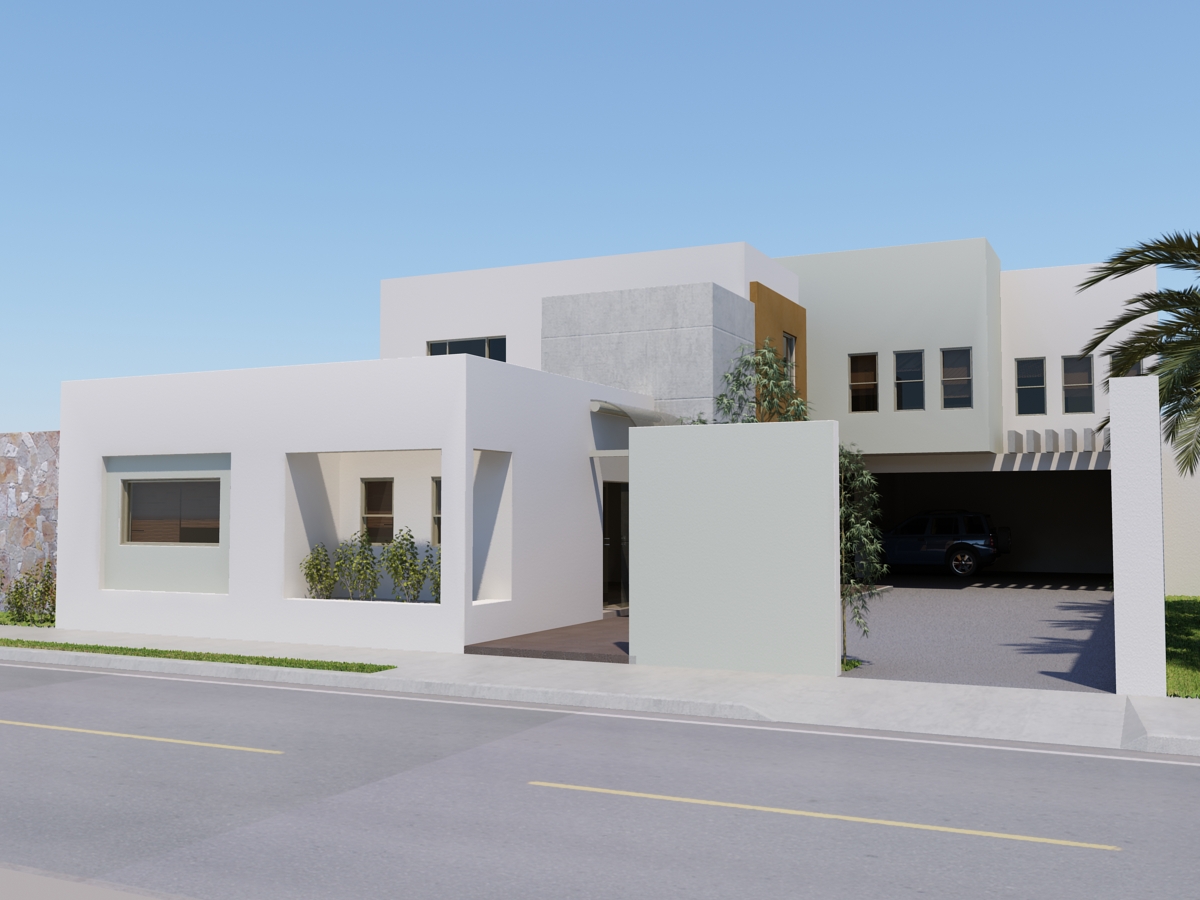

    Estoy haciendo unas pruebas con Mental Ray, la clásica. Mi primer render, pero ahora en Mental, pero no sé cómo hacer que las sombras sean menos duras subo la imagen para mejor apreciación. Un saludo y gracias de antemano.

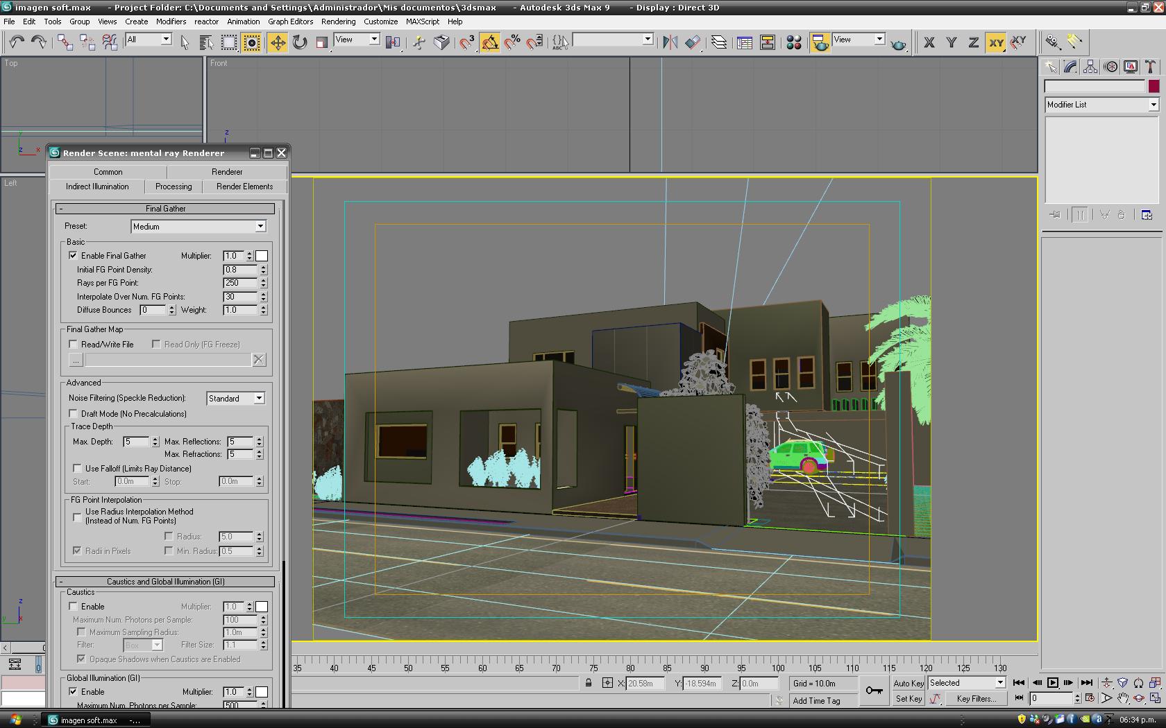

    Que tipo de iluminación estas usando? Dependiendo del tipo de luz los parámetros cambian.
    156
    Sombras muuy duras en mental
    Pues es Mental. Mental Sun y Mental Sky tilde la opción Final Gather. Subo un screenshot. Saludos y gracias por la respuesta.

    Supongo que te refieres a que has utilizado una Daylight y dentro de esta has escogido Mental Ray Sun y Mental Ray Sky. Bueno pues dentro de Mental Ray Sun tienes dos parámetros, softnes y softnes samples. El primero controla la suavidad (prueba con valores un poco altos) y el segundo la calidad de la misma. Saludos.

    Pues si la mejor manera es ubicarse en el soften para poder manejar el contraste y la suvidad, pero para mí que poco entiendo se ve una mejor resultado selecsionando el tipo de renderer como el michell o el lanczus que te dan un mejor resukltado al igual que incrementar sus valores de 1/4 a 1 y de 4 a 16 para mí se ve así y si te sirve que bueno.

    Vaya, tal vez, pero mejor que lo diga el. Además muestra la configuración del renderizador no de la iluminación, por eso pienso de la confusión, pero bueno, n estorsant es el que decide eso. Saludos.

    El sostén sirve para definir el borde de la sombra, así de simple.
