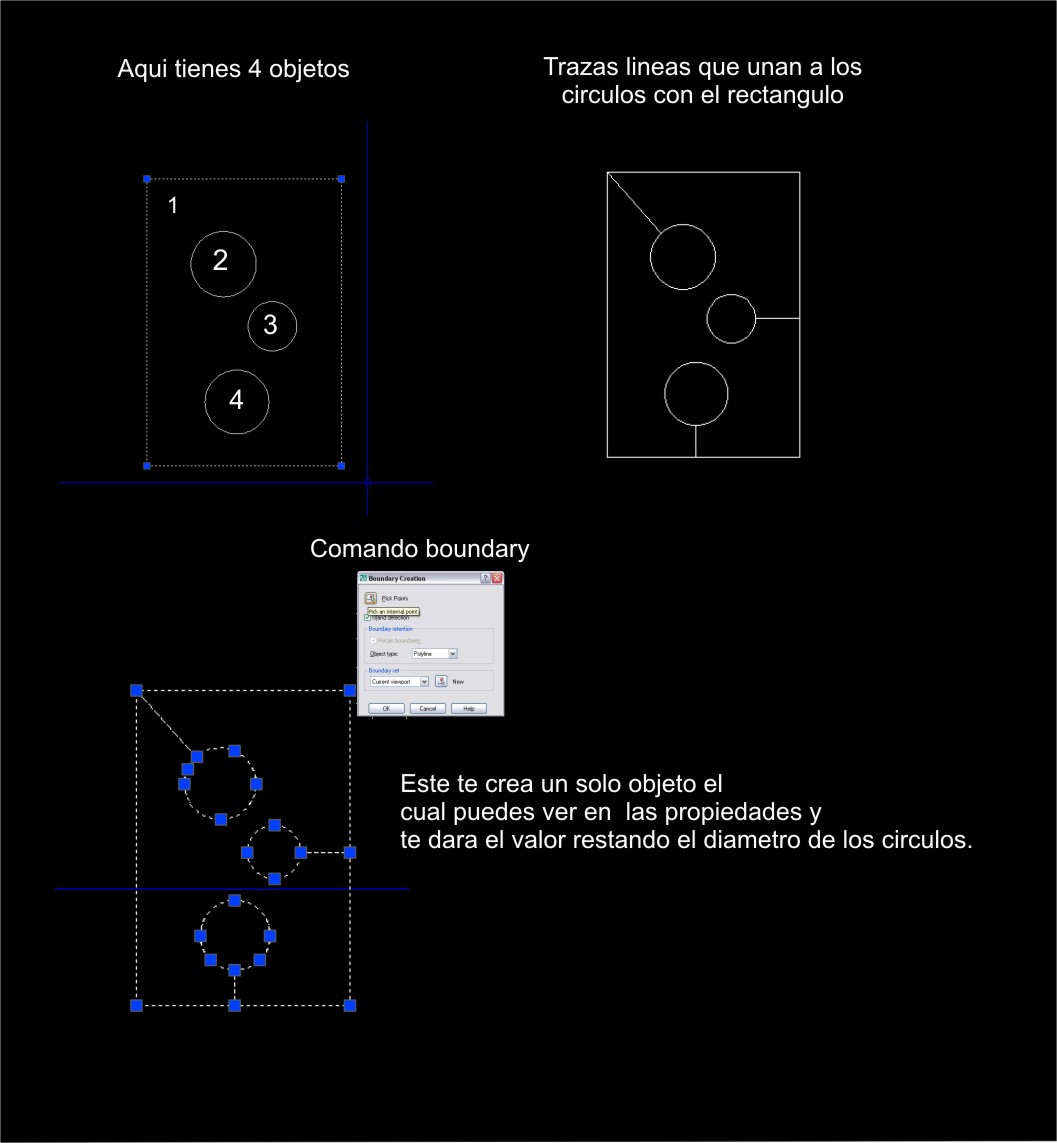

    Solo como apunte del comando Area. Pongo un ejemplo para explicar mejor, también va imagen. Digamos que tienes un rectángulo y quieres sacar el área, aplicas el comando y te pide que selecciones las 4 esquinas para darte el resultado. Para simplificar esto le das a la opción object de las tres que te da, después seleccione una línea del mismo y te da el resultado.
    Tip:
    Tienes un rectángulo con objetos dentro, digamos que solo quieres el valor del rectángulo restando el valor de los objetos, lo puedes hacer con la orden subtract, pero la verdad son muchos pasos.
    Yo lo haría así: trazas una línea para unir todos esos objetos y seleccione el comando Boundary el cual te crea una polilínea sobre el contorno de los objetos haciéndote solo uno. Después ya puedes ver el área en propiedades como dicen, Fiti y Pola.
    El comando list también te sirve para ver los valores de área, perímetro, coordenadas de cualquier polígono.
