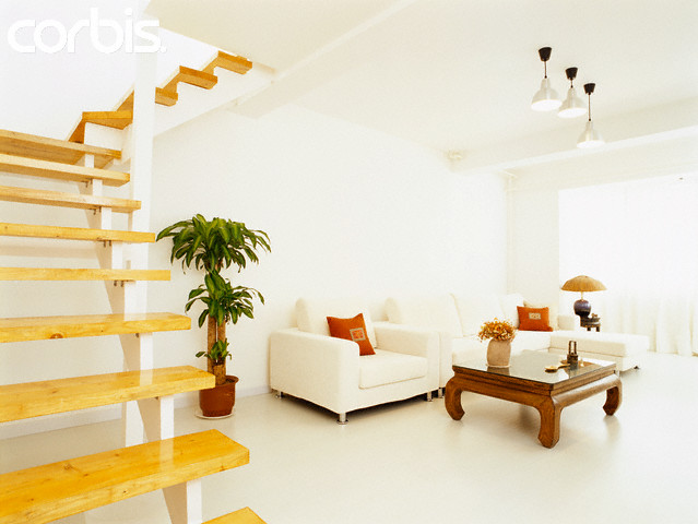

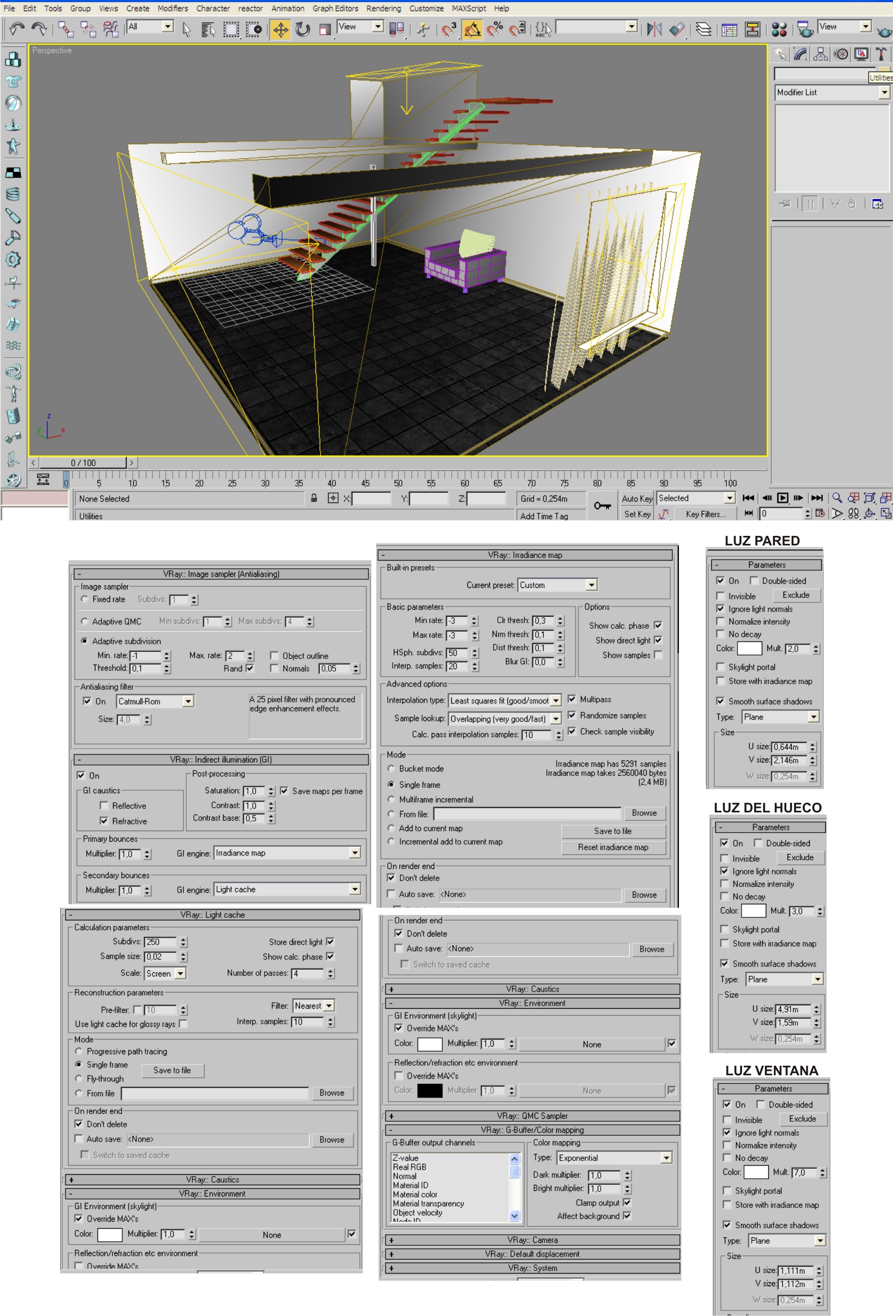

    Me uno al carro de imitar fotografías de interior
    Aunque mi tiempo libre es reducidísimo, y con vistas al trabajo que me viene va a ser cada vez menor, me uno al carro de imitar fotografías de interior.
    Qué puedo hacer para imitarla mejor (obviando todos los modelos que me faltan y que los settings los tengo muy bajos para pruebas) resulta que al intentar imitar esa iluminación me estoy comiendo los contrastes, os dejo las imágenes de referencia y los settings. Saludos gente.

    Me uno al carro
    Qué tal maxamí. Prueba a subir los multipliers del exponentional a 2, así aumentas el contraste sin quemar tanto la escena.
    Por otro lado, me parece que la luz del techo debe ser más fuerte, y te recomiendo que hagas una prueba con mejores valores en el Irradiance Map y una usando QuasiMontecarlo como motor secundario, con secondary bounces en 5 o 6, así ganas más rebotes de luz.
    Otra cosa puede ser también subir las subdivisiones de las luces, todo es cuestión de probar. Saludos amigo, luego nos cuentas como te fue.

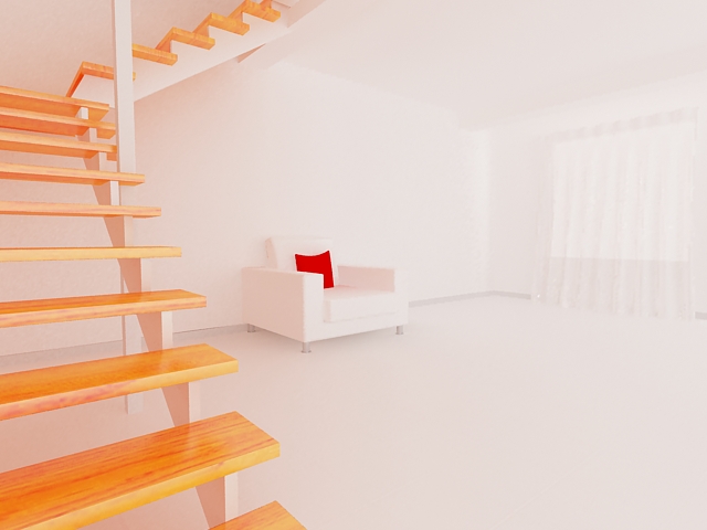

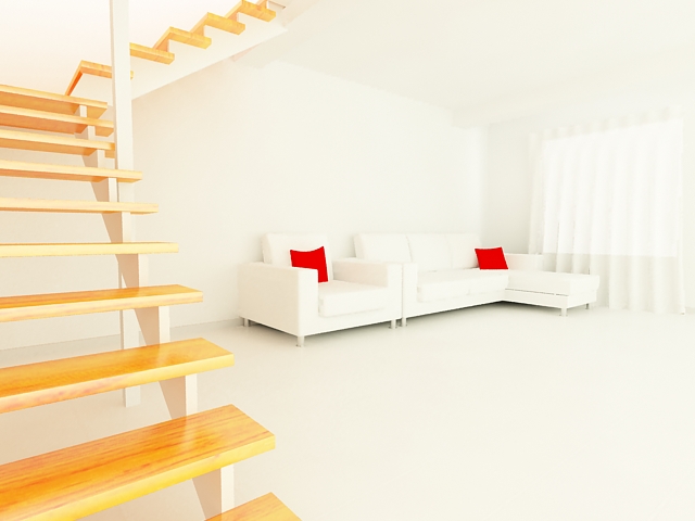

    Sep 2006
    698
    Me uno al carro
    Aquí la nueva escena con todas la modificaciones que me ha dicho Román Molina, la verdad es que me gusta mucho más, ahora se parece bastante más a la original.
    Son exactamente todas las modificaciones de Román, para que se sepa como llevo el proceso y los settings.
    Voy a seguir con el tema, como siempre, gracias.

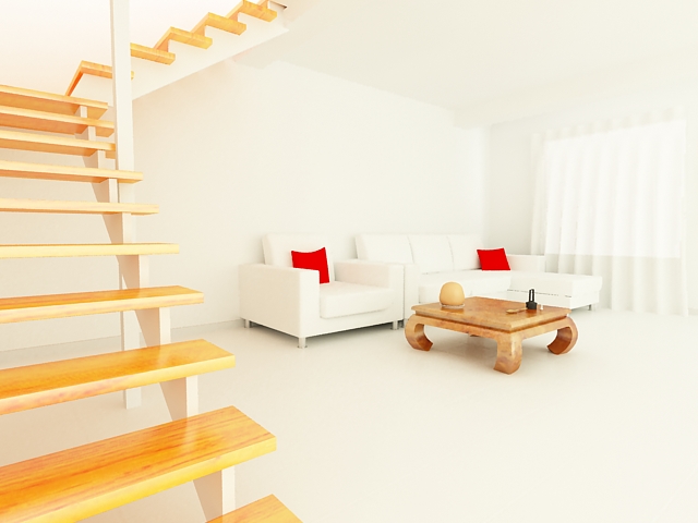

    Sep 2006
    698
    Me uno al carro
    Aquí el otro sofá.

    Jun 2007
    539
    7
    42
    Me uno al carro
    Vaya, ahora si se ve mucho más parecida, de hecho, los thumbnails pueden engañarte fácilmente. Ahora a trabajar modelos y texturas. Saludos, amigo, me alegra poder colaborar.

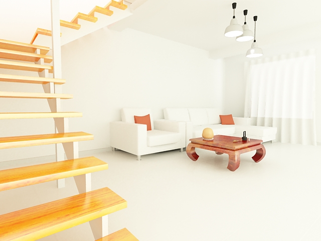

    Sep 2006
    698
    Me uno al carro
    Ahí va la mesa. Edito: ya sé que el modelado de la mesa no se parece nada, pero os juro que es lo mejor que he conseguido.

    Sep 2006
    698
    Me uno al carro
    Aquí va otra con las lámparas. Me falta:
    -Una lámpara, una mesita, dos plantas y las texturas de los cojines.
    El tema de aumentar contraste lo trataré en mensajes. Un saludo gente.
    Edito: esta última prueba esta sacada en baja calidad, que se nota mucho.
