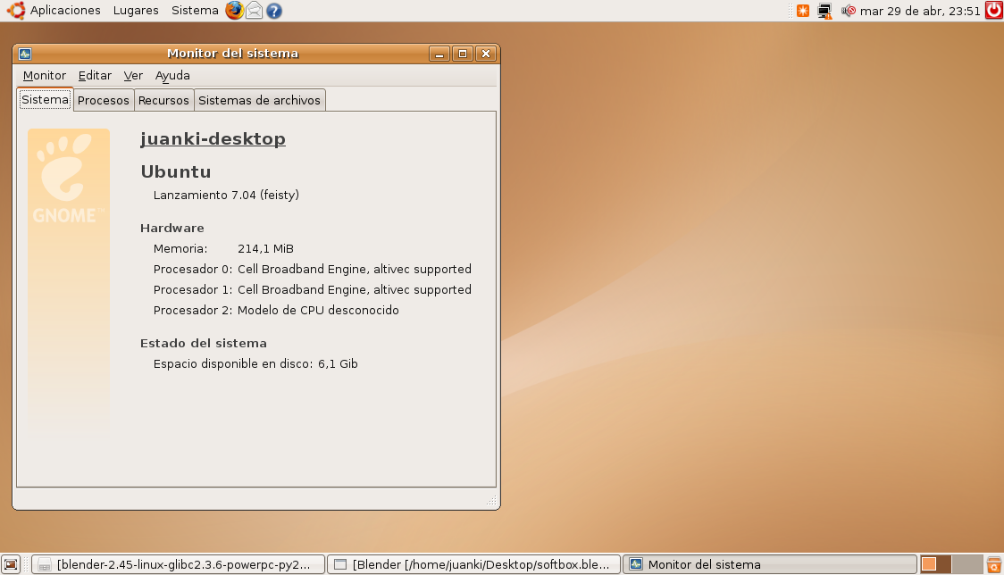

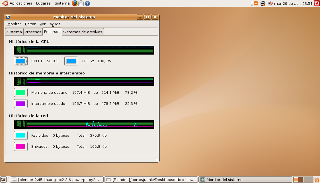

    Bueno, después de algún tiempo sin publicar, ya que desde el trabajo no me deja conectar a la web de 3dpoder. Ahora lo hago desde una Play Station 3 con Linux Ubuntu instalado.
    Acabo de instalar Blender y voy a empezar a hacer pruebas de render.
    Mañana intentaré coger un hueco para detallar más el proceso y los resultados renderizando y los comparare con mi equipo. También pediría colaboración de alguien con un equipo potente. Un Quad Core, por ejemplo, para comparar tiempos de render. Mirare a ver un par de escenas. Una de ellas a ser posible que ocupe más de 256 Mb de Ram, a ver cómo se porta.
    Deseadme suerte.
