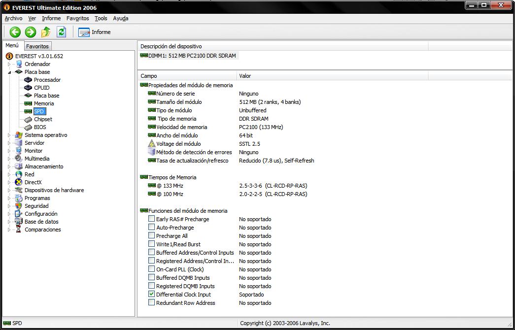

    Me propongo aligerar un poco mi patata de PC, al cual le tengo cariño, y dado el uso que le doy actualmente, no tengo intención de cambiarlo de momento. La operación sería instalar 512 Mb más de Ram (actualmente tiene 512 Mb en un módulo). La memoria que tiene actualmente es del tipo dr SDRAM pc2100 a 133 Mhz, dato que no tengo muy claro. Para despejar dudas os pongo la captura de la pantalla del Everest para que veáis todos los datos. La cosa es que, actualmente estas memorias no existen, o yo no las encuentro, sin embargo, el vendedor de pcbox me asegura que puedo instalar una dr a 400, y que las dos funcionaran a la velocidad de la más lenta. La placa veo que la máxima velocidad que admite es 266. Funcionara el invento? Gracias y saludos.

    En pocas palabras, si. Pero si no sabes mucho dile al mismo de pcbox que la instale el y que repase la Bios. Si se rompe algo que no seas tú.

    Puedes poner DR400 sin ningún problema, simplemente trabajara como dr266. Esto ha sido así desde siempre. No sé qué equipo es, pero en general puedes poner hasta 3 Gb.

    Es un Pentium IV con una placa QDI platinix 2d/533 para más información. Me recomendáis que lo haga yo mismo o ¿no? (no es que tenga mucha experiencia, pero creo que puedo pinchar la memoria y listo, ¿no?)

    Eso puedes hacerlo sin ningún problema es quitar la tapa y ponerla en su sitio. Esa placa en concreto soporta como máximo 2 Gb.
