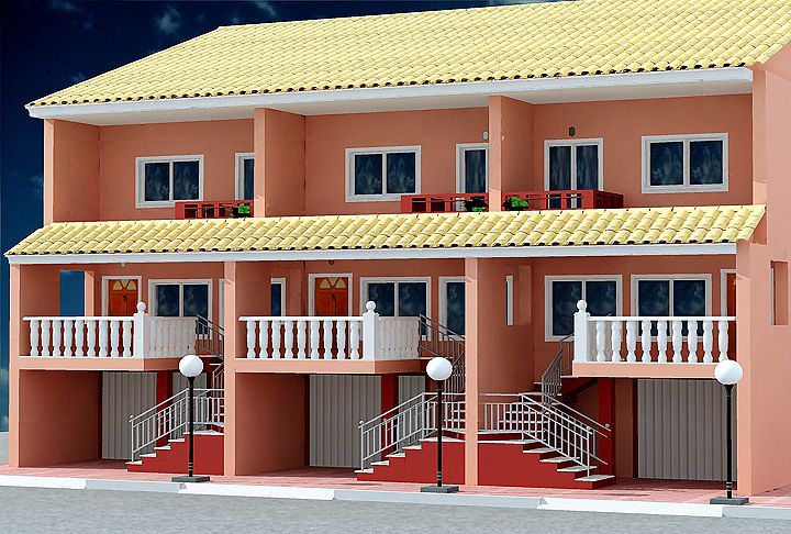

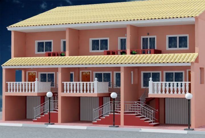

    Bueno aquí estoy otra vez dando un poco el follón, ahora que ya empiezo a comprender algo el Vray, gracias sobre todo a ti Dideje por tu mensajes, un aplauso. Este era un viejo render, ahora lo he modificado con Vray (GI, y luz solar). Os dejo un render sin postproducción (imagen 1) y otro con postproducción (imagen 2) porque estoy algo dudoso así que decirme simplemente 1 o 2.
    Ah falta que me ponga manos a la obra con las texturas (ya lo sé).
    Así que cuando cambie algo las texturas volveré a subirlo. Gracias a todos. Siux desde alcantarilla.

    Pues sin duda la segunda es mucho mejor, sácame de una duda, ¿la primera está fuera de foco? Porque creo que no debería de estarlo desde el principio del render, saludos.

    Pues no es por fastidiar, pero ni la primera ni la segunda, sino una mezcla de las dos, me explico, estoy totalmente a favor de la postproducción, pero en tu segunda imagen la veo demasiado exagerada, aunque tal vez, cuando apliques los materiales, la cosa cambie.
    Moraleja, mi consejo, termina la escena, con sus materiales y todo, y luego decides si meterle Photoshop, como base, siempre un poco de enfoque, ajuste de niveles, saturación, que apañan mucho las imágenes. Hasta luego.

    ¿Fuera de foco? Creo que esto y algo verde o no sé qué me quieres decir, bueno a ver si me comentas y te explico, un saludo.

    Es que parece que le metiste un blur a la primera, y creo que es raro porque es la que sacaste directo del render ¿no? Creo que puede ser por la profundidad de campo que estés usando en la cámara o no sé bien, porque en la postproducción se ve bien nítida y clara, me supongo que la enfocaste otra vez en la postproducción ¿no? Saludos.

    Pues llevas razón en todo Rodrigo, la primera está recién salida del render y no toqué nada del parámetro blur y me parece que la profundidad de campo es correcta (ahora no lo sé bien).
    Y bueno la segunda enfoque la imagen con Adobe Photoshop aunque creo que me pase, un saludo.

    Pues no es que se te halla pasado, así está bien, en foco, a lo que me refiero es que así se debería de ver sin postproducción, o sea el puro render tal cual, por lo pronto y como ya te lo han dicho, por ahora ponte a trabajar en las texturas y después compruebas si le metes postproducción o no saludos.
