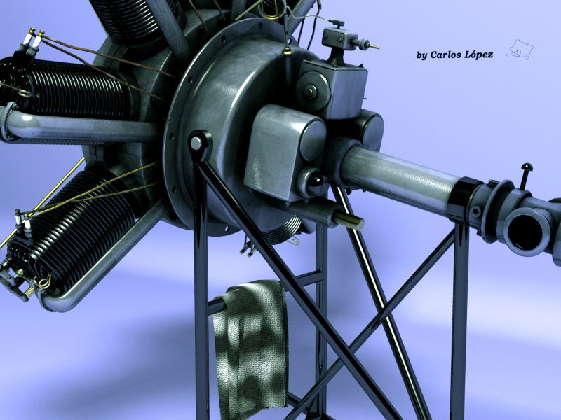

    Este modelo ya lo envié en una ocasión pero estaba nuevo y brillante, render de una hora con Pentium 4 a 2800 y un Gb de RAM.

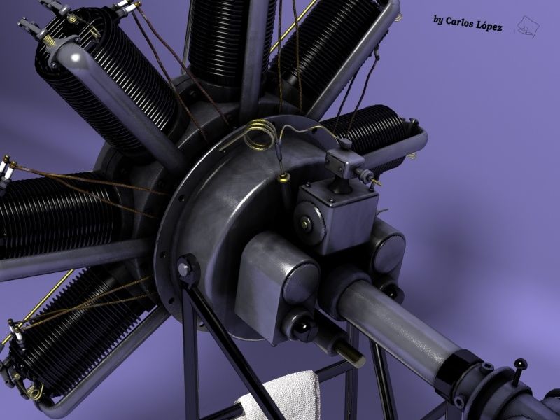

    El mismo sin postproducción y con un trapo que le puesto abajo, mismo tiempo de render.

    Simplemente impresionante, dan ganas de ponérselo a mí coche, no le encuentro defecto alguno, bueno que motor de render has utilizado, bien un poco más de los materiales y texturas por favor. Siux desde alcantarilla.

    No sé hasta qué punto funcionaría un motor de avioneta en un coche, pues el trapo le da un toque estupendo, deberías añadírselo al de mensajes-producción (clonando de la otra imagen, por ejemplo). Excelente.

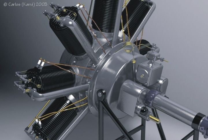

    Esta renderizado con Brazil y los materiales son Brazil, grises con un poco de reflexión y un mapa de máscara para las manchas (Photoshop) y mezcla, también un pequeño relieve tipo celular para que no sé vea totalmente lisa la superficie del metal, los parámetros de Brazil: mínimo y máximo samples a 5 y 4 respectivamente.
    Iluminación global con 2 y 6 mínimo y máximo respectivamente.
    Y unas cuantas luces omni.
    En el modelado no me he dejado los dientes precisamente. Eso sí, mi secreto en superficies de metal es usar unos materiales tan oscuros que parezcan negros totalmente con los focos a 1 o 2 de intensidad. Para que hacerse una idea, la luz principal de la escena es una omni con el multiplicador a 17.

    En lo personal, creo que el modelo es excelente, e incluso las texturas, pero creo que es tubos negros, (como con espiral) son muy obscuros, son negros al 100%, y no dejan ver ningún detalle, más que donde se ve un brillo, aun así no queda muy claro, creo que podrías trabajar más en eso.
    En cuanto a colores y tonalidades, la primera me gusta más, aunque sin duda el trapo es excelente (¿se puede saber cómo lo hiciste?), pero creo que es muy limpio como para el uso que se le da, debería de estar lleno de grasa y manchas por todos lados. Por cierto, le urge un entorno para que la escena sea excelente. Suerte y saludos.

    La tela está hecha con correctores, Splines, modificador sección transversal y superficie, cuesta un rato pero queda bien, es verdad, le faltan las manchas, y como entorno, no he pensado que hacer, podéis darme ideas.

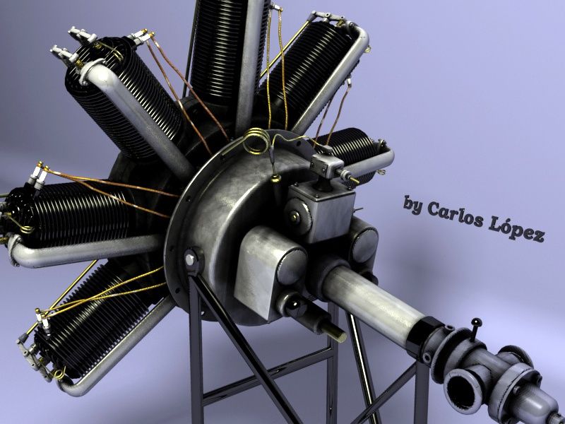

    Aquí se pueden ver los detalles, a estrenar.

    Está estupendo, me gusta sobre todo esta última versión, en la primera, el mapa de suciedad no está demasiado bien conseguido, tienes alguna razón para usar mínimo y máximo samples a 5 y 4 respectivamente?
    Los mínimos samples deberían ser siempre menor que los max, además esos valores son excesivos, una calidad perfecta se conseguiría con 3/3, aunque mejor probar primero con 1/2 (más rápido) 2/2 o incluso 2/3 si quieres una calidad excepcional, para producción se suele usar el 2/2.
    Si no sabes cómo funciona el tema de los antialiasing adaptativo, es la cantidad de samples que se muestrean por píxeles y si no recuerdo mal es exponencial (4 / 16 / 64), por eso los tiempos de render también suben con ello. Prueba el render con 1/2 y mira si hay diferencia en los tiempos de render, saludos.

    Tienes razón, me equivoqué al ponerlo, mínimos samples a 4, máximos samples a 5, eso es lo que usé para este render, yo noto cierta mejora en la nitidez del render así, como ahora tengo una buena máquina, en renders de un solo fotograma prefiero derrochar, no obstante probaré lo que comentas.
    También hay quien dice que con iluminación global no hace falta usar más de una luz, sin embargo yo creo que usando la principal y dos de relleno muy oscuras si quieres, el resultado es mejor.
