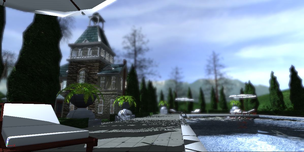

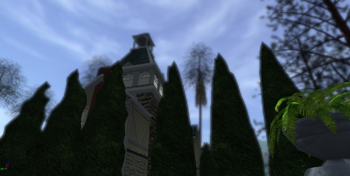

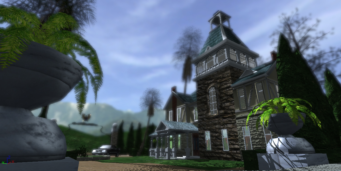

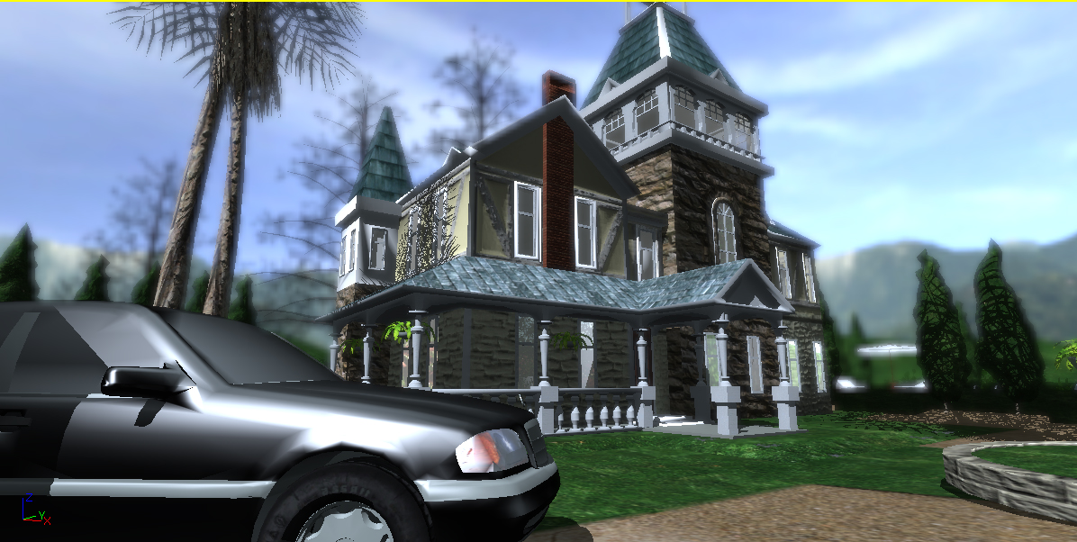

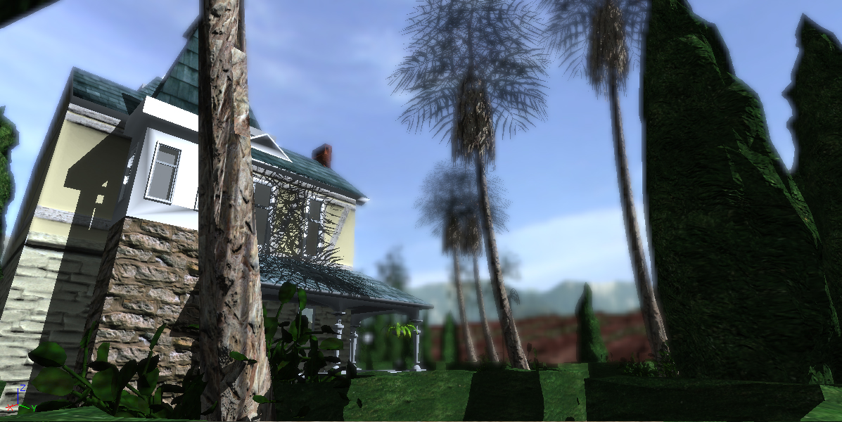

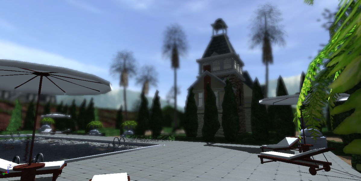

    Os presento la versión ya casi terminada (sino terminada) de un escenario para un juego (mod) que estoy haciendo bajo el Unreal Engine 3.
    Más concretamente estoy utilizando el editor de niveles del gears of war (imagino que sabéis que juego es), y mucho 3d Studio, por supuesto.
    En espera de terminar el modelo de ángela Angela Channing, aquí os dejo esto de momento. Un saludo.
