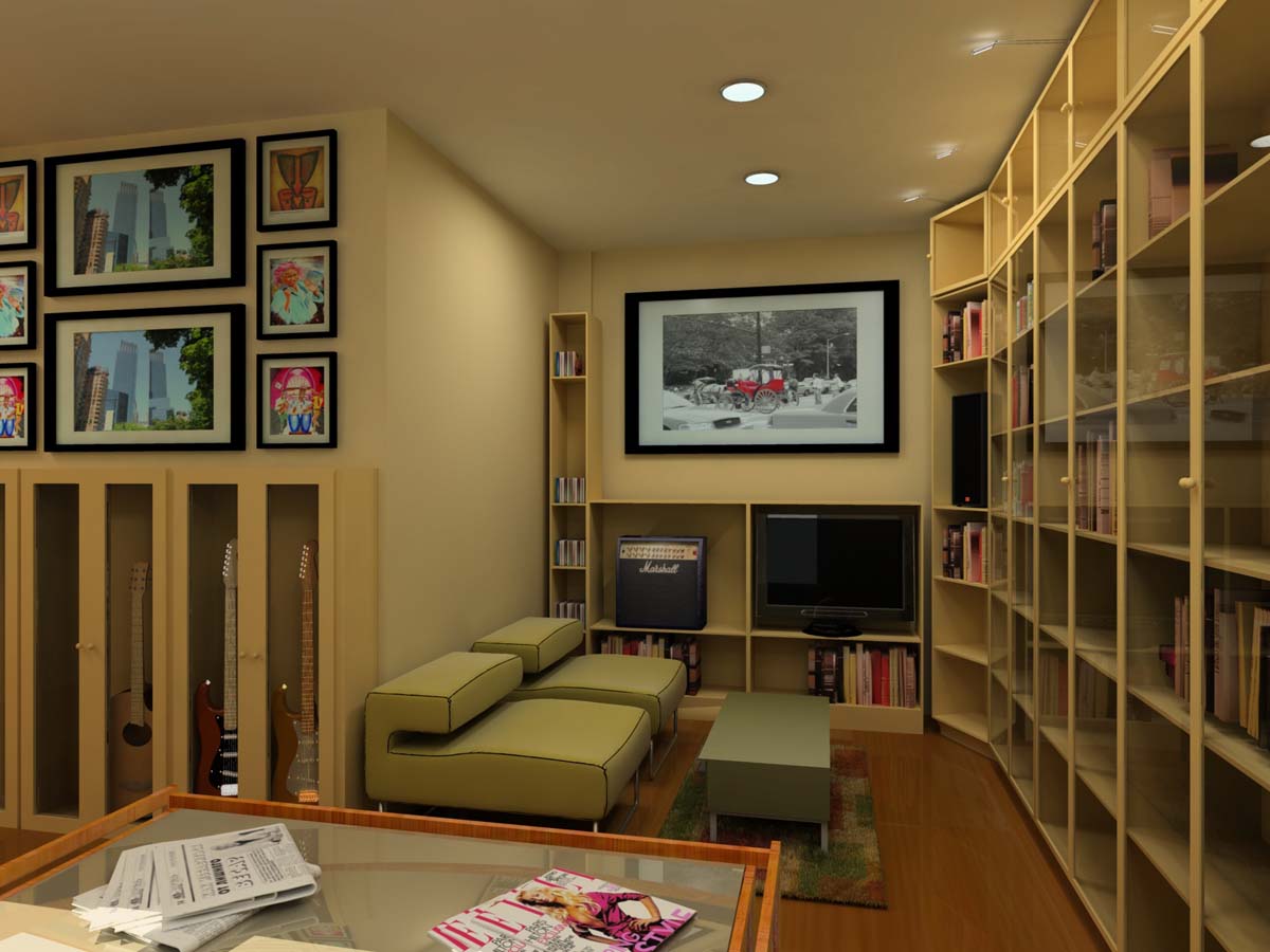

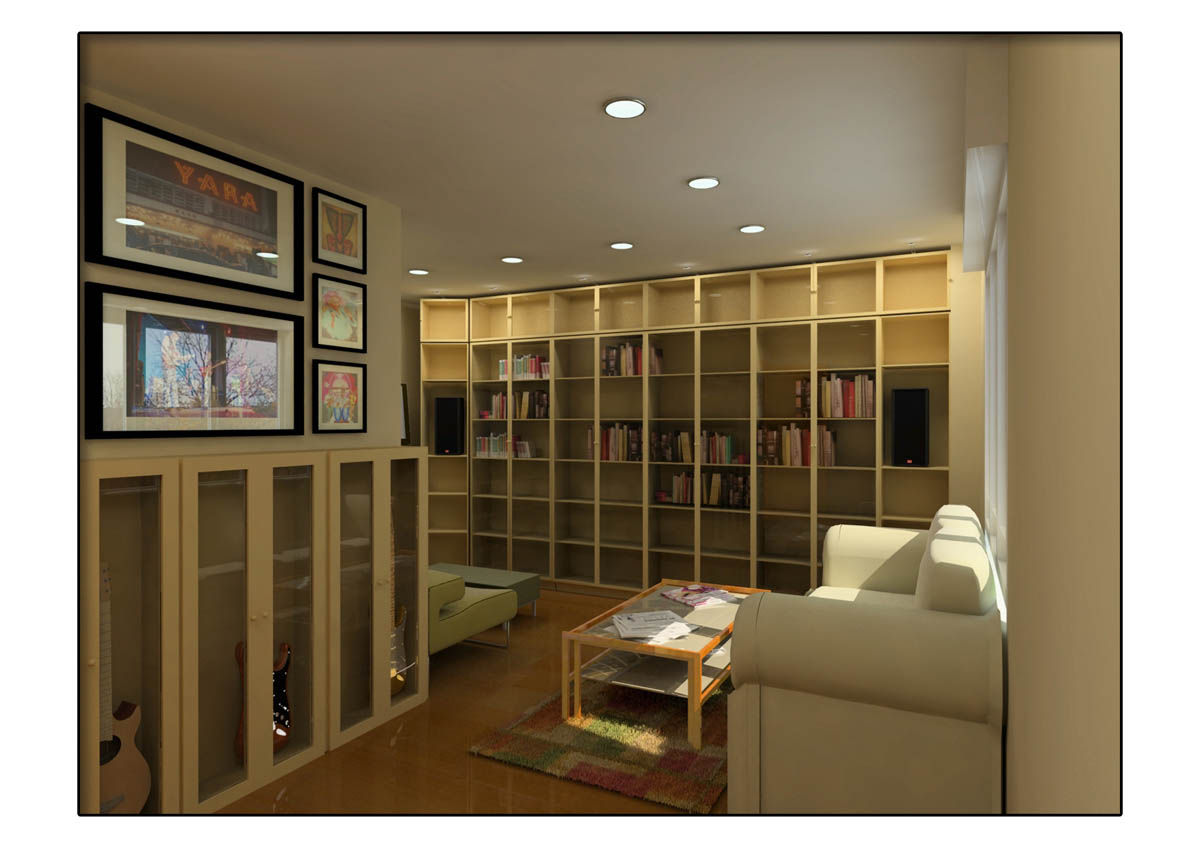

    Tengo un amigo que toca conmigo en una banda y me ha pedido que le modele su salón para cambiarlo por completo, tomando medidas y cotas, levanté su salón y tirando de la famosa librería Billy de Ikea, he modelado esto, pero no acabo de estar satisfecho, porque hay partes que parecen bastante reales, pero otras parecen un poco de plástico, si alguno de vosotros me pudierais orientar hacia que debo de cambiar lo agradecería muchísimo. Saludos desde Asturias.

    Bueno, voy a ser un poco crítico. En general está bien, pero:
    -En la primera imagen el sofá grande es demasiado alto.
    El amplificador se nota mucho que es un bitmap puesto encima, modelatelo, es muy sencillo.
    No repitas los cuadros, lo mismo para las revistas.
    En cuanto a la luz, debería haber más luz, hay muchos focos en el techo y encima una ventana abirta de la que entra luz solar.
    Dale Glossy al parquet del suelo, es demasiado reflectante.
    Creo que eso es todo, espero que te sirva, saludos.

    Ante todo gracias por responderme, y te aseguro que me vale tu respuesta, voy a comentar algo de lo que me dices.
    El sofá, puede que sea alto, cierto. El amplificador está modelado, no es ningún bitmap. Los cuadros me molan repetidos, pero los cambiaré, y las revistas ciertamente también están repetidas.
    El cuanto a la tarima, me dedico a la construcción y es exactamente la tarima que quería, barnizada 3 manos y con brillo. Por lo demás intentaré mejorar algunos detalles a ver si llego a donde quiero.
    Millon de gracias.
