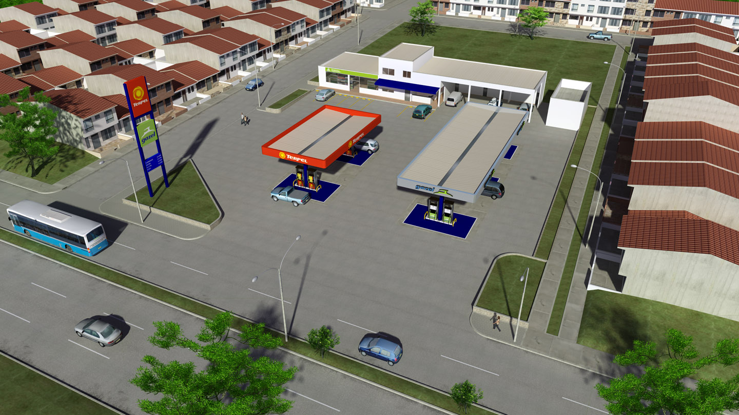

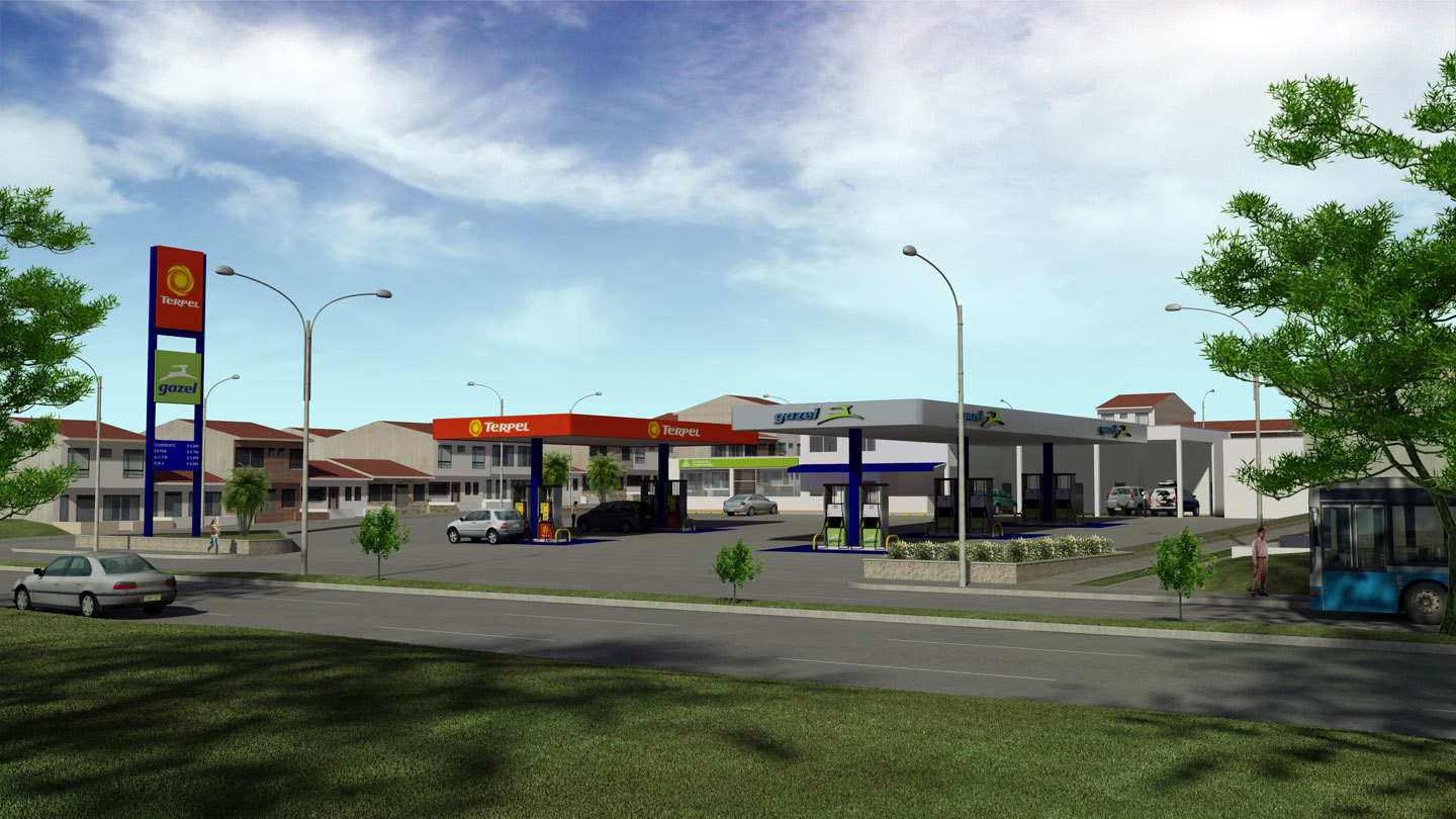

    Hola a todos, quiero compartir otro render hecho con Vray+sun+sky, estoy algo nuevo con lo del césped con displacement y hasta ahora me ha gustado el resultado. Vamos, no sean tímidos, agradezco por los comentarios.

    Hola darq, que tal, el césped se ve bien, recién cortadito, pero bien, lo que me falla un poco es la iluminación, si has utilizado Vray Sky y Vray Sun te ha quedado demasiado plana, no sé, se ve todo con un tono grisáceo, qué tipo de Color Mapping le has puesto? Hsv, probaste con linear, ese Color Mapping para exteriores da más sensación de realidad.
    Bueno un saludo y buen curro tío.

    Da la sensación de que no has activado la GI, hay zonas en sombra muy empastadas casi negras.

    Coincido. Por momentos pareciese que fuera un día nublado, aunque el cielo no diga lo mismo.
    @Franhegar: no tenía en la cabeza que el Color Mapping -linear- Era más acorde para exteriores, interesante.

    Franhegar: gracias, usé exponencial, por que el linear me quema mucho el asfalto y satura mucho los colores, quizá deba probar con Hsv a ver.
    Ichuta: si está activada la GI, utilicé Irradiance Map en primary bounces y Light Caché para los secundarios. Gracias.
    Zonademagia:, yo no sé si es porque mis unidad es el metro, pero el valor del multiplier del Sun es de 0.005, si dejo 1.0 es como si fuese una explosión nuclear, esta es de mis primeros renders con Vray Sun. Gracias.

    Es normal usar valores inferiores a 1 en multiplier, de lo contrario la intensidad es demasiado elevada para la mayoría de los renders. Yo he usado como máximo 0.01. Saludos.

    zonademagia: al parecer mi problema es que he usado Camera target en lugar de Vray Physical Camera, apenas estoy empezando a utilizarla, cuando tenga nuevas imágenes las publicaré. Gracias.
