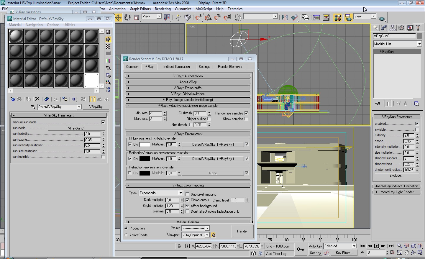

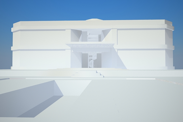

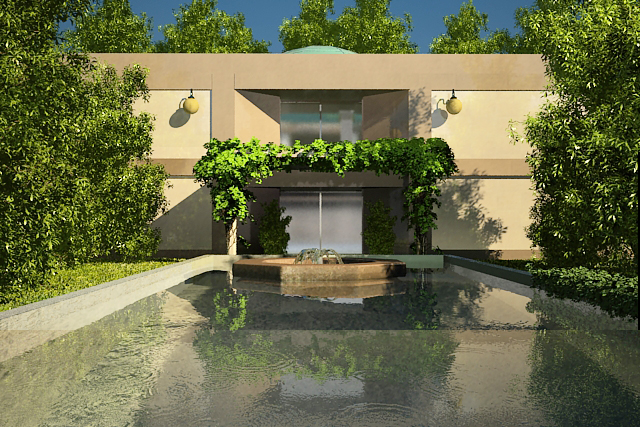

    Hola muy buenos días amigos, estoy empezando con mi primer ejercicio de exterior y quería subir todo el proceso, de momento estoy colocando iluminación, así que, espero vuestros comentarios y ayudas por favor. Saludos.
    De momento he puesto la iluminación, pero me quema bastante y me tiñe mucho de azul a ver si alguien me dice algo.

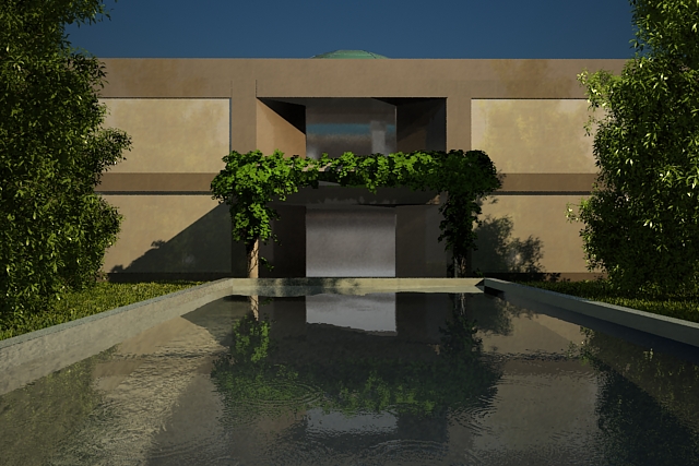

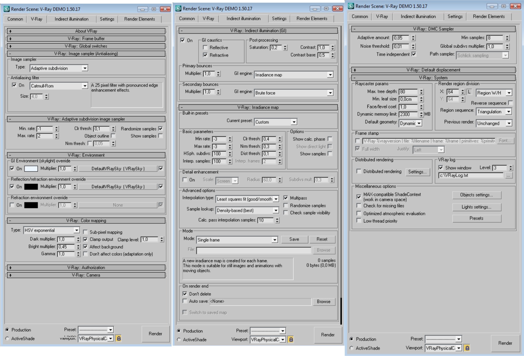

    Aquí subo los parámetros para que comentéis.

    Hola canarión, no te veo en las kdds. Na es broma. Mira, en los parámetros del sol, baja el sun intensity multiplier a 0.01 y prueba subiendo hasta que llegues a lo que buscas 0.02, 0.03.
    No importa se te que me pues lo controlas en el Color Mapping el valor bright multiplier lo bajas de 1.0 a 0.5 y vas probando hasta llegar a un equilibrio.

    Holamortal kombat que tal, se te ve azul un poco porque tienes que las reflexiones y las refracciones las sobrescriba al azul del Vray Sky, si quitas en el environment esa casilla posiblemente no te tome ese tono azul que coge ahora.
    Después en el Color Mapping, yo para exteriores suelo utilizar linear o exponencial, aunque hay gente que utiliza Reinhard y gamma correction, te voy a dejar un tutorial de Neozenit, que está muy bien, porque te explica como utilizar el Vray Sun y el Vray Sky.
    Seguro que te ayuda.

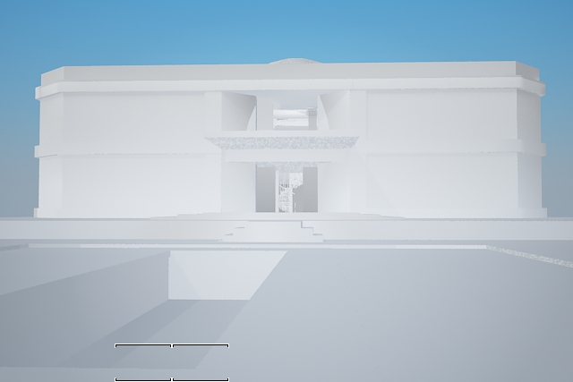

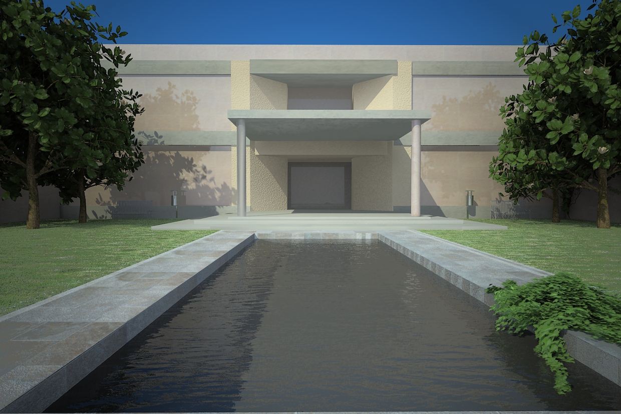

    Aquí subo la prueba que más me gustó de las muchas que hice y esta es la que más o menos me gustó, subo la prueba junto con sus parámetros.
    Espero vuestros comentarios y gracias.

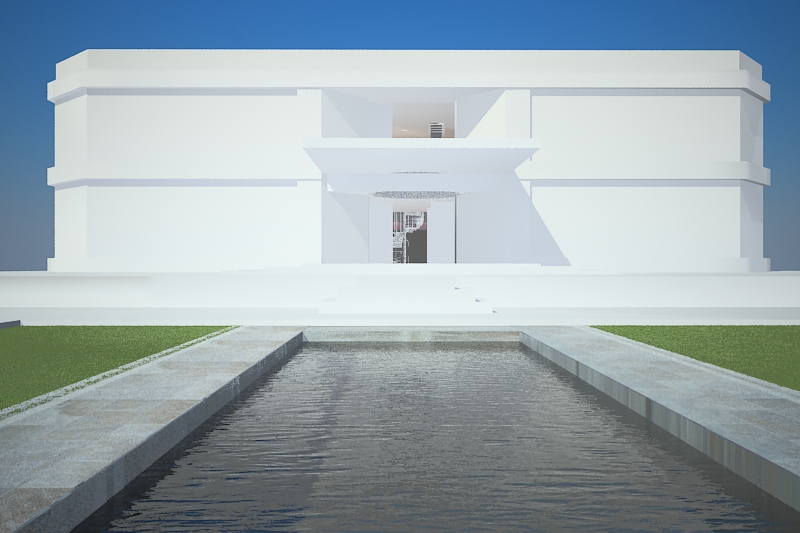

    Otra prueba, creo que está está mejor, y no me da la impresión de que me demasiado.

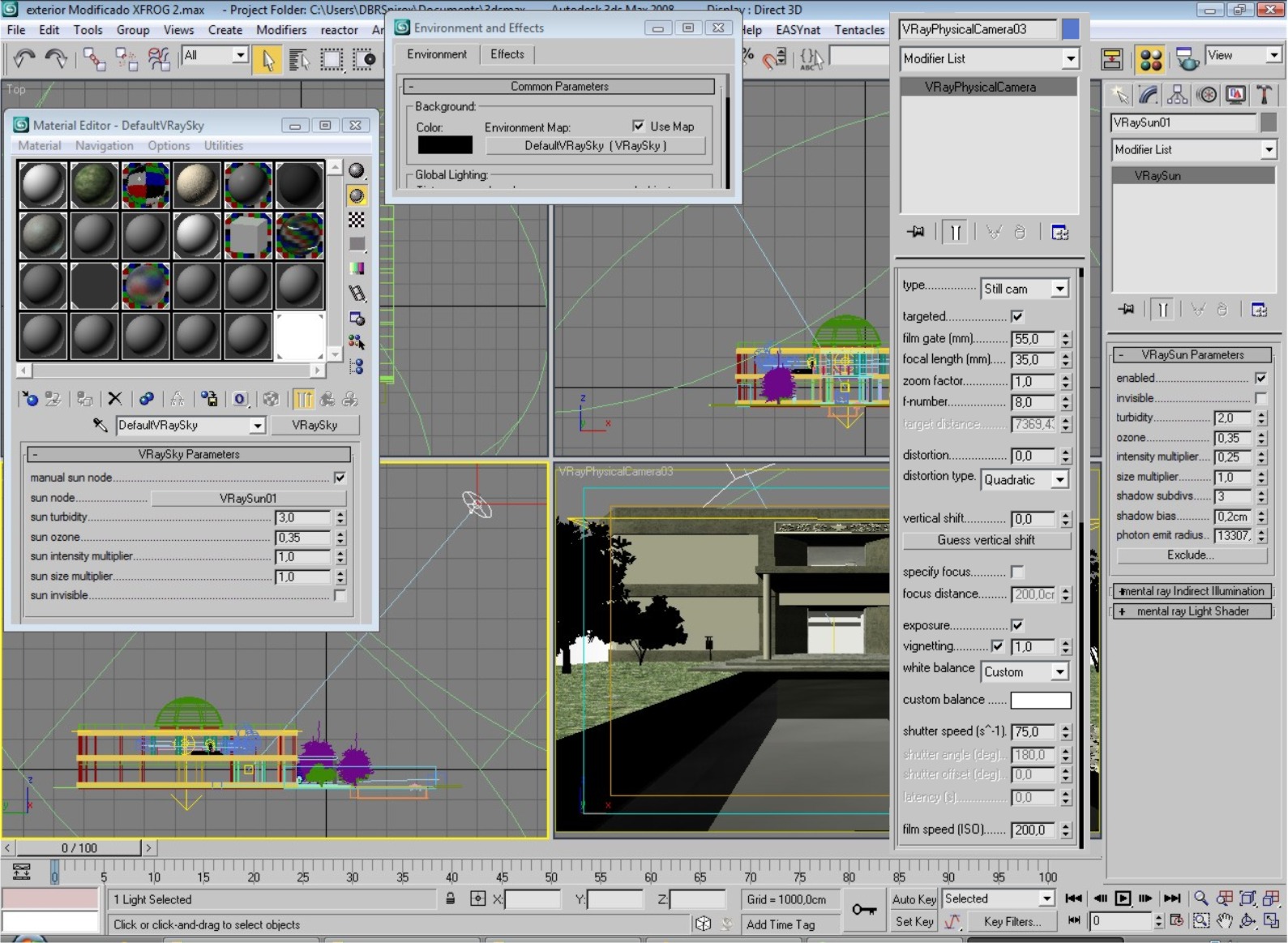

    A pesar de que se puede hacer así, la forma recomendada es usando una Vray Physical Camera, la.
