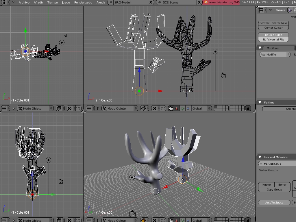

    Vos puedes usar unos cubos y darle al Subsurf y luego aplicarlo, digo obviamente no vas a pretender esculpir una malla de 10 caras, pero si la tienes con pocas caras lista, luego le agregas Subsurf o multires y lo aplicas y ya puedes empezar a esculpir.
    Te dejo una captura de un árbol que hice en unos segundos.
Nombre: Sin nombre.jpg
Visitas: 411
Tamaño: 423.9 KB
