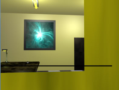

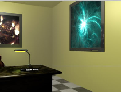

    Antes no pude subir nada porque llegaba tarde. Aquí os pongo imágenes y.blend:
    Nombre:  rascacielos1.jpg
Visitas: 126
Tamaño: 17.5 KB
    Rayita hermosa pero disimulada.
    Nombre:  rascacielos2.jpg
Visitas: 150
Tamaño: 14.5 KB
    Rayucia de la ostia y del copón. Un saludo y gracias por vuestro interés.

    Hola, acabo de descargar la escena y en efecto sale la línea horizontal en negro, es la primera vez que me ocurre algo así utilizando Blender por eso supongo que, el problema será de la escena y no del hardware ni el software. Un saludo.

    Yo estoy usando la última compilación de graphicall y no me ha dado problemas, pero al probarla en la versión oficial 2.45 aparecen las líneas tal y como lo muestras en las imágenes, creo que es un error de coma flotante del microprocesador, extremadamente raro en Blender, pero también revisando tu fichero veo que usas una escala demasiadoadquiriendok nos llevaría a ese tipo de cálculos de coma flotante extremadamente precisos, sugiero uses escala normal en metros, centímetros o lo que desees y hagas el ajuste en el clipping de la cámara si te da problemas dicha escala.
    Por ejemplo, puedes seleccionar todos los elementos de tu escena y escalarlos x10 veces o por X100 y asunto arreglado.
