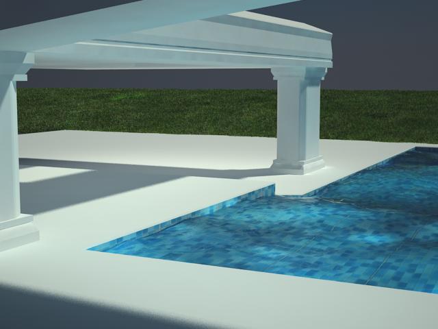

    Siempre usaba targetdirect hasta que probé Vray Sun, sé que con las dos se pueden hacer maravillas, pero bueno, estoy probando nada más. Saludos.

    Hola. Desde mi punto de vista la escena se ve pobre al faltarle no sé, definir un poco más los materiales, agua, suelos, pilares ets.
    Entiendo que tú idea ha sido realizar un entorno limpio, pero unas velas o yo que sé algún detalle de relleno no estaría mal sin tener que cargar la escena.

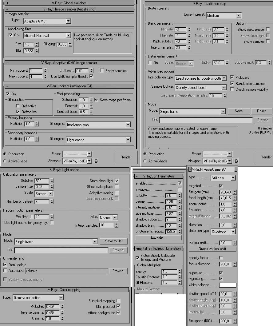

    Por otro lado, la iluminación se puede mejorar bastante, si publicas parámetros sería más fácil el poder dar una crítica más sensata.
    Imagino que utilizas Vray Sun con cámara Physical de no ser así habrás tenido que tocar mucho las intensidades para llevar la escena al sitio en la que está.
    Por otro lado, lo suyo es usar en la GI irradiancemap para los primarios y LC para los secundarios con sus parámetros correctos.
    Bueno, no está mal, pero ya te digo, se puede mejorar un montón. Saludos.

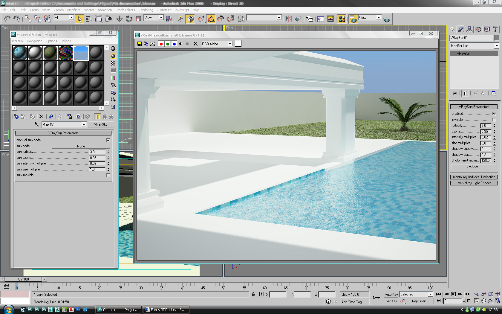

    Igualmente quiero mejorar la iluminación así que, ahora hago uno screen del seteado y si me dan una mano joya. Saludos.

    Publica esos screns para ver por dónde van los tiros. Pantallazos de la escena y parámetros es lo mejor.

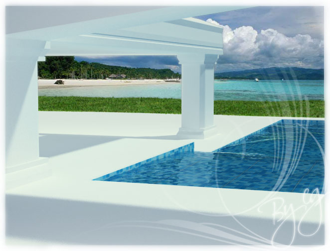

    A mi parecer creo que no hay ningún problema, después de todos los compañeros de foro que publican sus trabajos aceptan sugerencias para mejorarlos. Supongo que colocaste el fondo en postproducción y parece que activaste el environment y colocaste un Sky, pero tú tienes la última configuración, súbela a ver qué tal.
