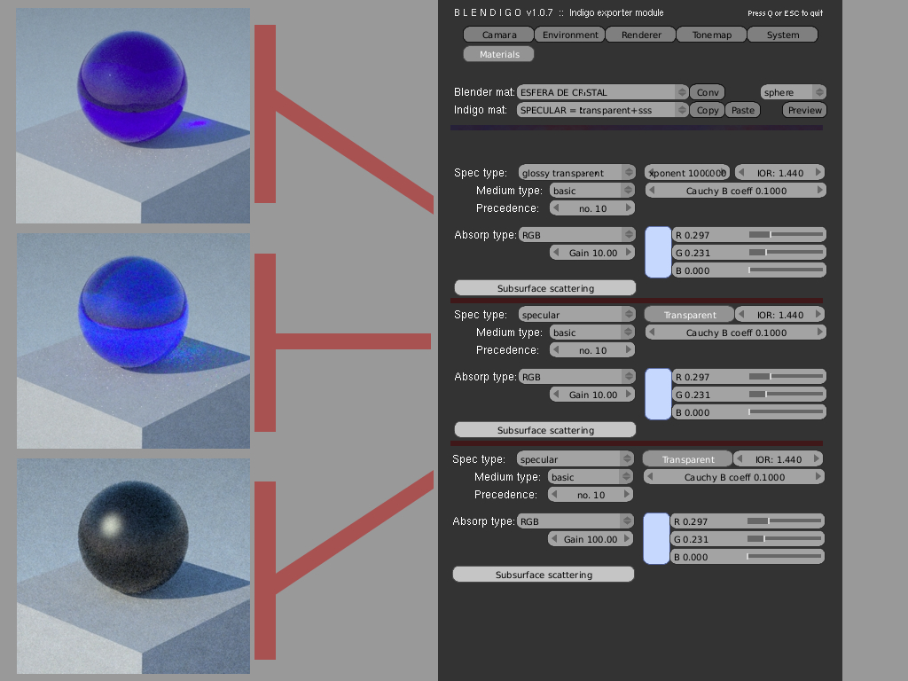

    Aquí te dejo mis pruebas con tu escena, la primera es la que comenté antes, la detuve al ver que no transparentaba mucho la esfera. He instalado Indigo 1.0.7 y su BlendiGo correspondiente. Le cambié la refracción a 1.44 (vidrio según el libro de Jeremy Birn) pero la esfera sigue estando muy opaca.
    Por lo menos no aparece el error que describías antes, solo queda configurar el material apropiadamente.
    Le echaré otro vistazo cuando tenga un tiempo.
