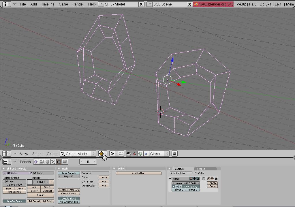

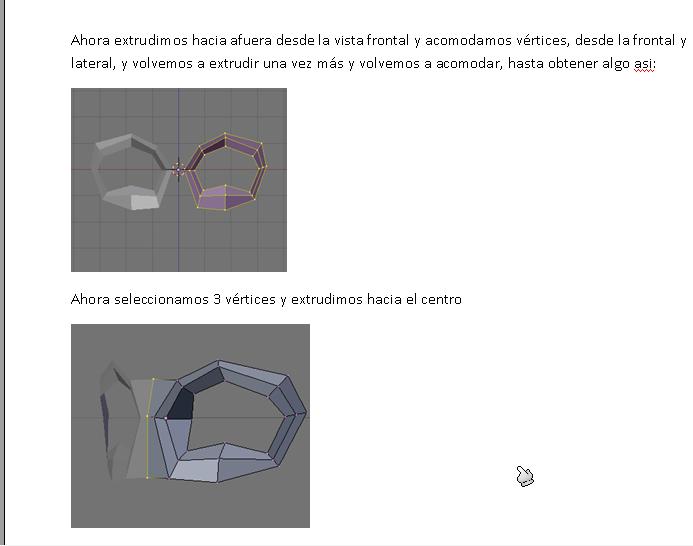

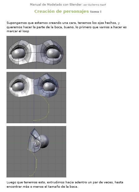

    Hola, bueno Adobe Photoshop soy nuevo usando Blender y no se mucho del al respecto lo que más me llama la atención en si es diseñar personajes, bueno descargue el tutorial de Guillermo nasif rolling pero tengo un pequeño problema o más bien una duda.
    Este es la imagen del tutorial.
    Y esta es mi practica.
    Em como podrán ver, lo que no entiendo es porque no sale esa textura gris que sale, ya la volví a hacer, pero no sale nada, me podrían ayudar en eso? Estoy usando, am, el mentado vértice por vértice, alguien que me pudiera ayudar o aconsejar, la verdad me interesa mucho este tema.
    Bueno grazias de antemano.
    [posdata: presiono la tecla z i nada, también lo hago manualmente i tampoco aparece ].

    Problema Blender modo solid
    Puede que las normales estén invertidas o que no hayas creado las caras. Para crearlas selecciona los 4 vértices y pulsa f.
    Has probado con z, may+z y Alt+z?
    ¿Has hecho caras, o son sólo vértices y aristas?
    Bueno, creo que si era eso de las caras. Al parecer no las creava. Bueno disculpen la molestia, pero creo que me verán seguido pidiendo ayuda, bueno gracias por la ayuda se los aprecio mucho [n____n].
