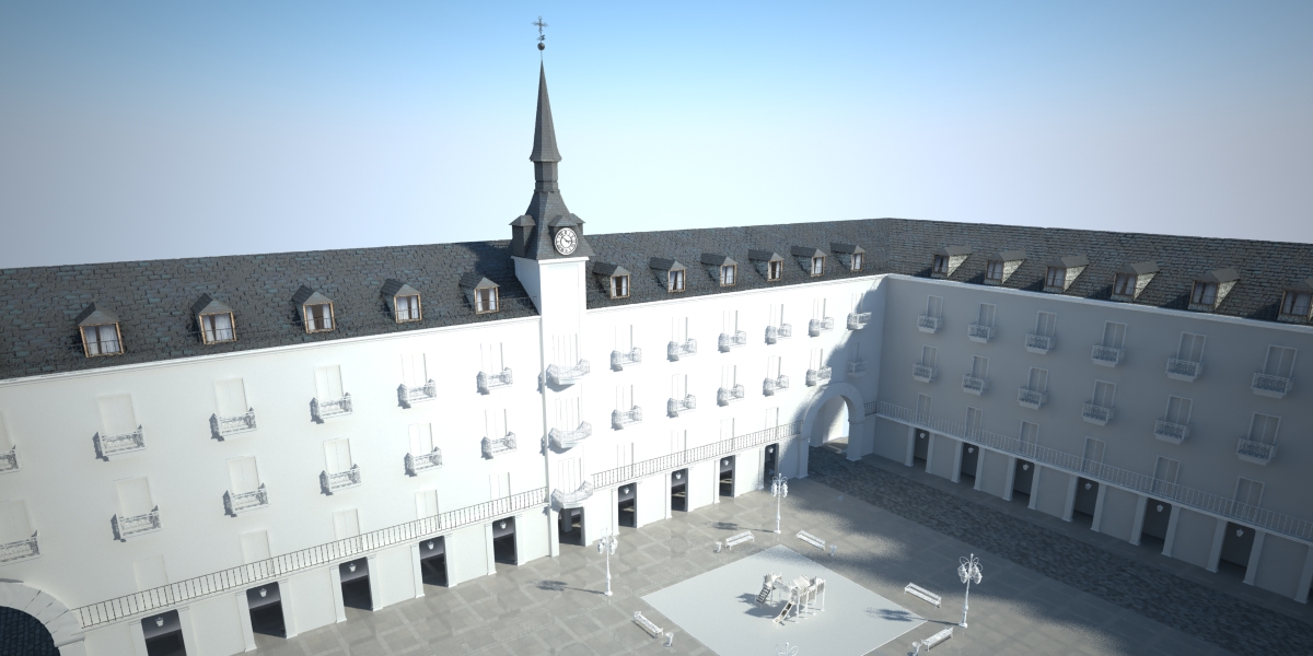

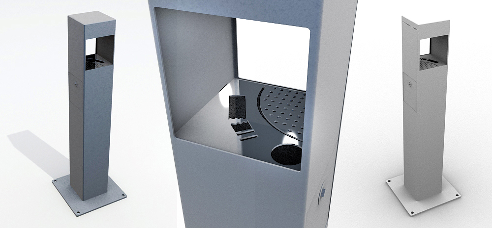

    Hola gente. A partir de hoy iré publicando el proyecto que llevo entre manos. Os cuento un poco de qué se trata: Se trata de hacer un medio DVD de un catálogo dinámico para presentar los productos de la empresa manufactures lluçanes, papereres, bancs, pilones, jardineres que es una empresa que se dedica a fabricar material urbano.

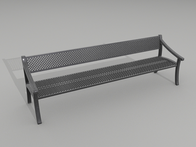

    Ejemplo banco París:
Nombre: bancparisnegrecn5.jpg
Visitas: 195
Tamaño: 185.7 KB
Nombre: prmanll12790pxkl3.jpg
Visitas: 139
Tamaño: 359.3 KB
    Fig 2

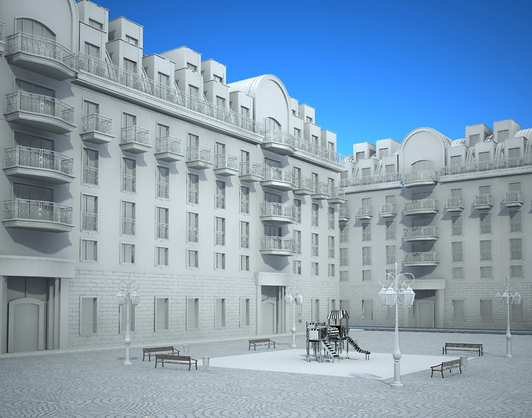

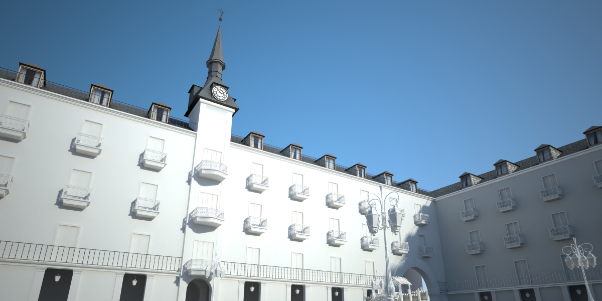

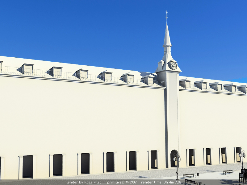

    La idea es, una pantalla html con un desplegable en la banda izquierda con las distintas categorías(bancos, papeleras, pilonas, etc) después de elegir la categoría se cargan todos los productos de dicha categoría en pequeño, en el centro de la pantalla habría el espacio para video al clicar uno de los productos, cogiendo, por ejemplo, como vista principal para todos los productos la fig 2 hacer el recorrido de la Camera hasta la vista a primer plano del producto, destacándolo, y así para todos sus productos.
    La fig 2 de momento no es definitiva, por tema de polys lo que haré es duplicar un edificio a su lado inverso con Vray proxy y así lo mismo con el otro edificio que haré.
    Si toda va bien y mi ordenador resiste este trabajo no tiene único destino que 3d terminados que ya toca.
    Lo que sí ya he intentado lograr bastante ya es el tema de iluminación, ya me dirán que les parece por el momento.

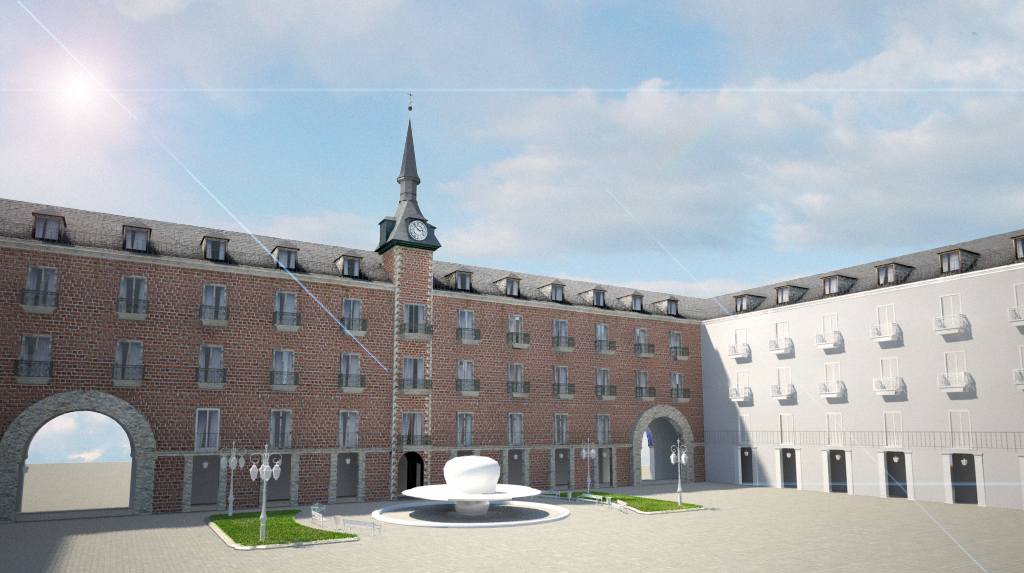

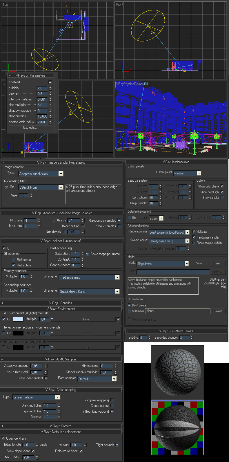

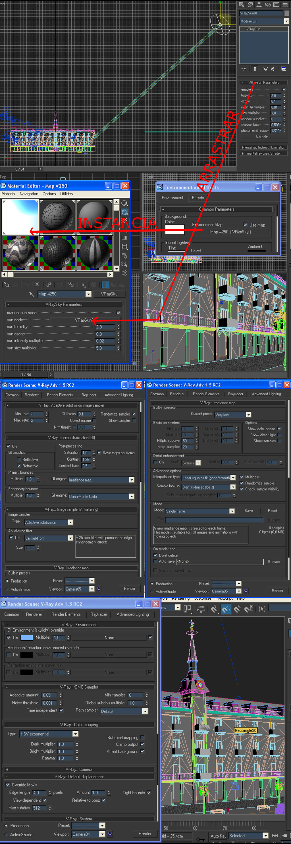

    Aquí pongo los parámetros de luz hasta ahora:
Nombre: parametresprmanll15re4.jpg
Visitas: 151
Tamaño: 685.5 KB

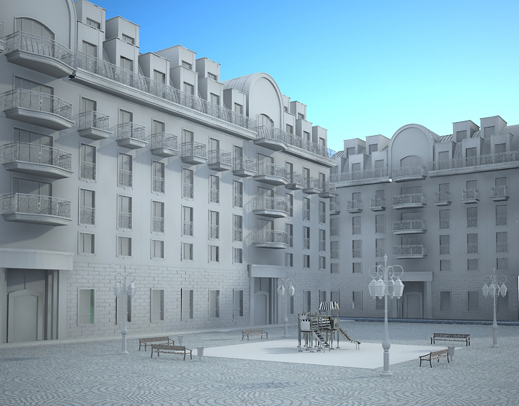

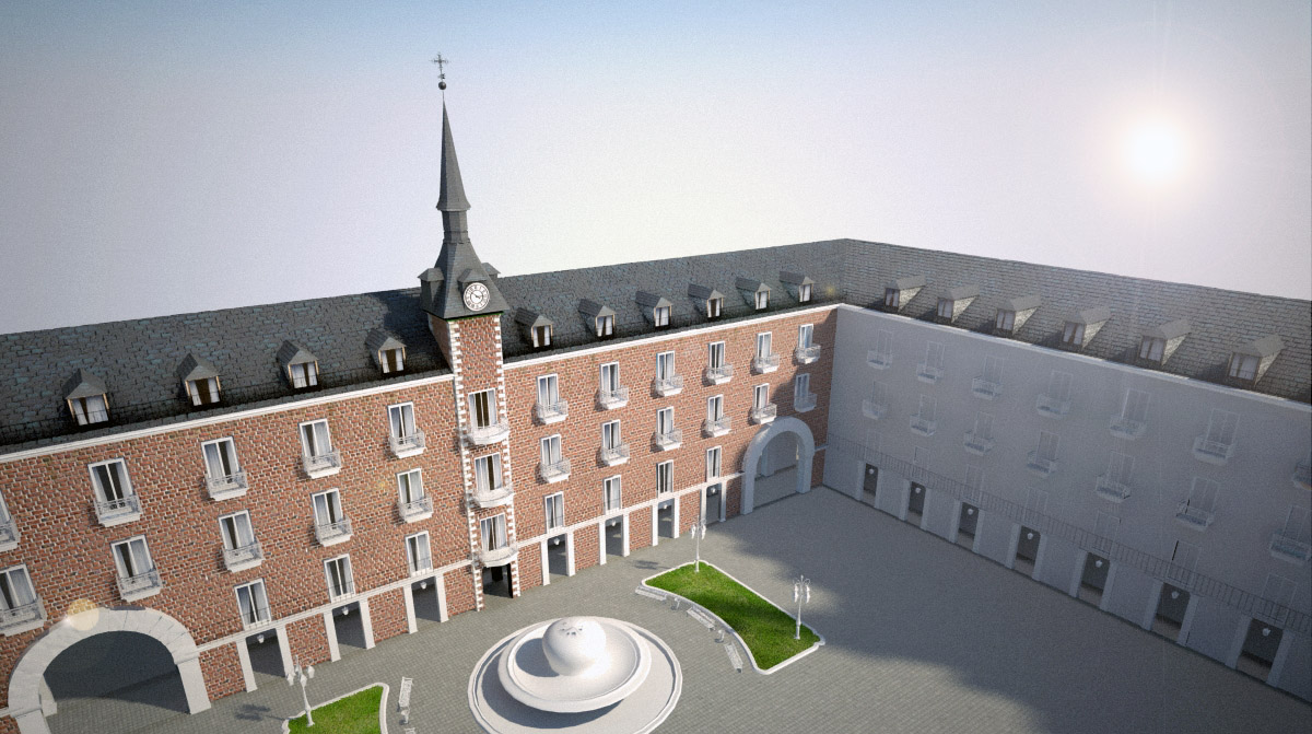

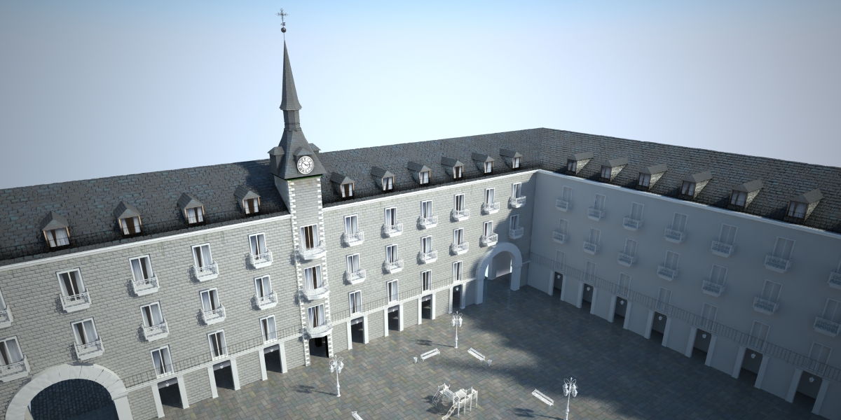

    Escena con materiales añadidos:
Nombre: prmanll151om8.jpg
Visitas: 197
Tamaño: 360.9 KB
Nombre: pano54.jpg
Visitas: 154
Tamaño: 371.5 KB
    Última edición por 3dpoder; 11-11-2011 a las 12:14 Razón: Adjuntar las imágenes al foro

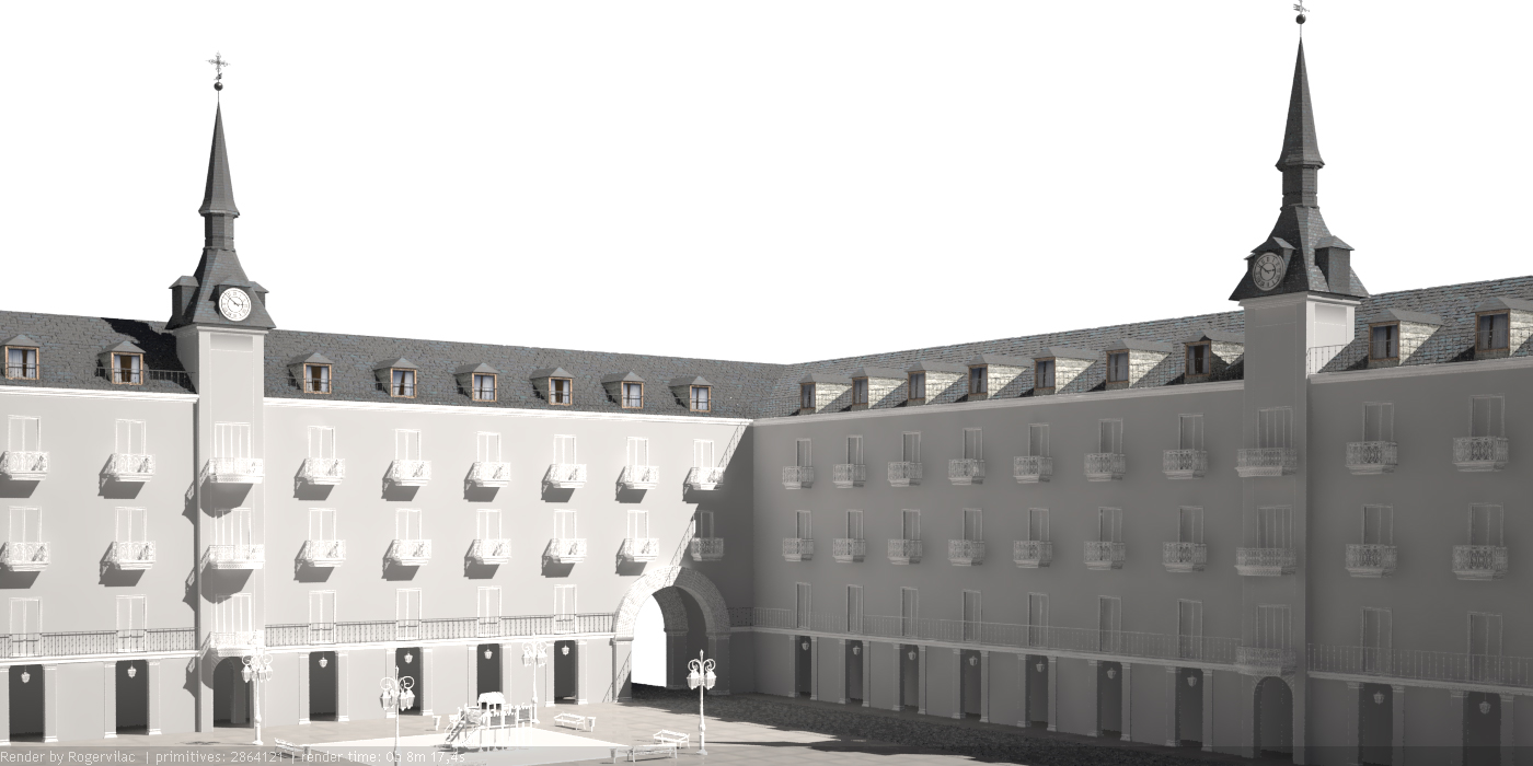

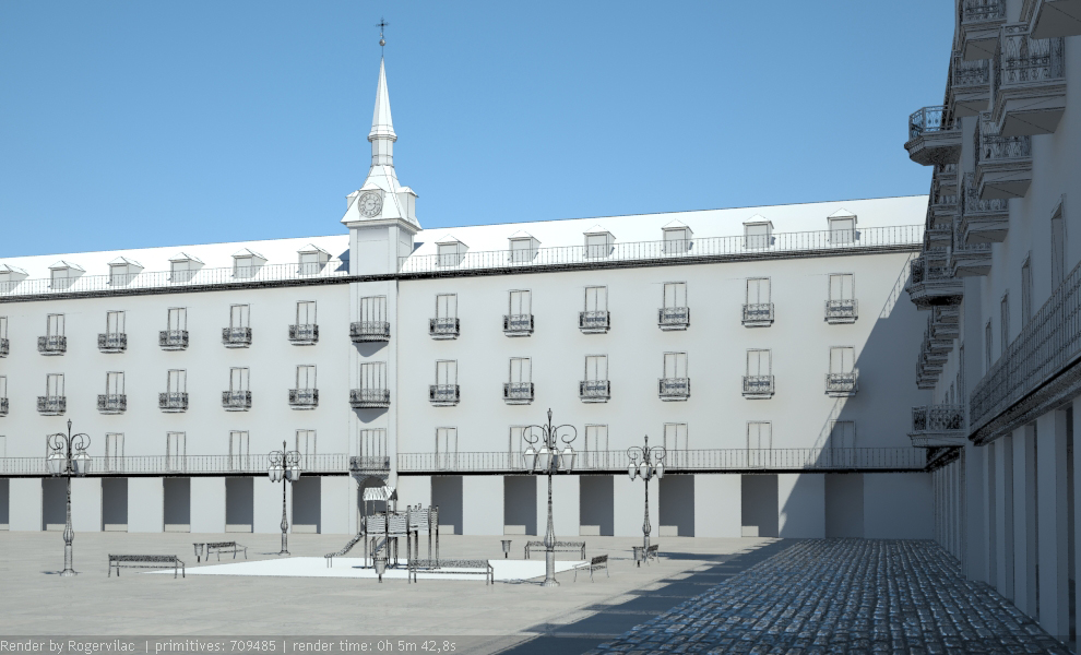

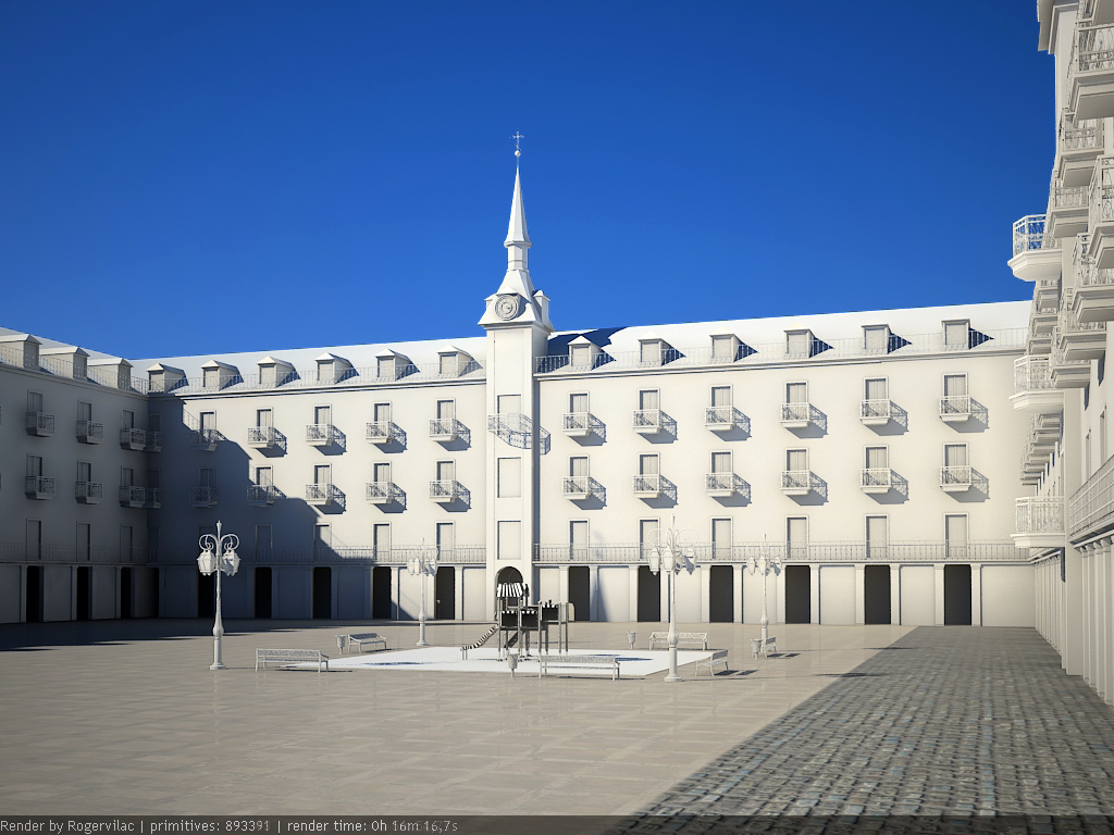

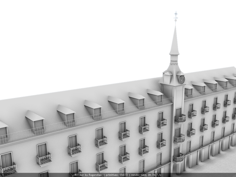

    Variada la posición de la luz par aumentar detalle y realidad:
Nombre: prmanll16xg7.jpg
Visitas: 103
Tamaño: 337.6 KB
    Última edición por 3dpoder; 11-11-2011 a las 12:15 Razón: Adjuntar las imágenes al foro

    Infoarquitectura proyecto manll exterior

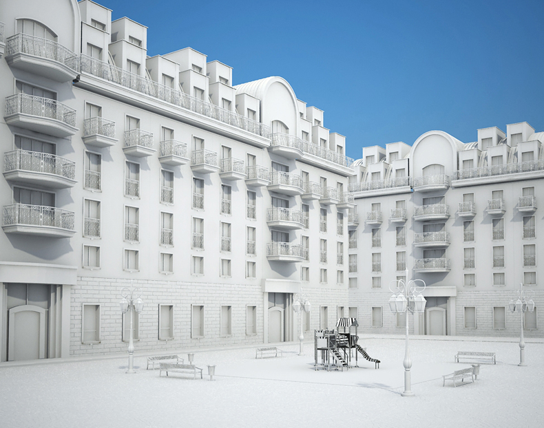

    Hola Roger, que tal, está muy bien el modelo, tiene un curro bueno, en el tema de la iluminación, me gusta más la de la primera imagen, ya que se ven iluminada las dos fachadas y por lo tanto todos los elementos salientes hacen sombra, pero bueno eso es cuestión de gustos, he mirado tus settings y en el Irradiance Map yo marcaría la casilla de chek sample visibility, te puedes ahorrar algunos artefactos, y la verdad es que las subdivisiones están altas para un exterior, creo que con 50 30 te daría una calidad muy parecida a la que tienes ahora mismo.
    Una cosa más, si quieres que se vean con calidad todas las texturas, ya que tienes algunas de ladrillos en las fachadas y también las del suelo que son complejas, deberías de cambiar el image sample (antialiasing), el adaptive Quasi Monte Carlo sampler te podría ayudar, está pensado para imágenes con detalles pequeños, muchos detalles pequeños y te daría más calidad en esa imagen.
    Bueno un saludo y buen trabajo tío.

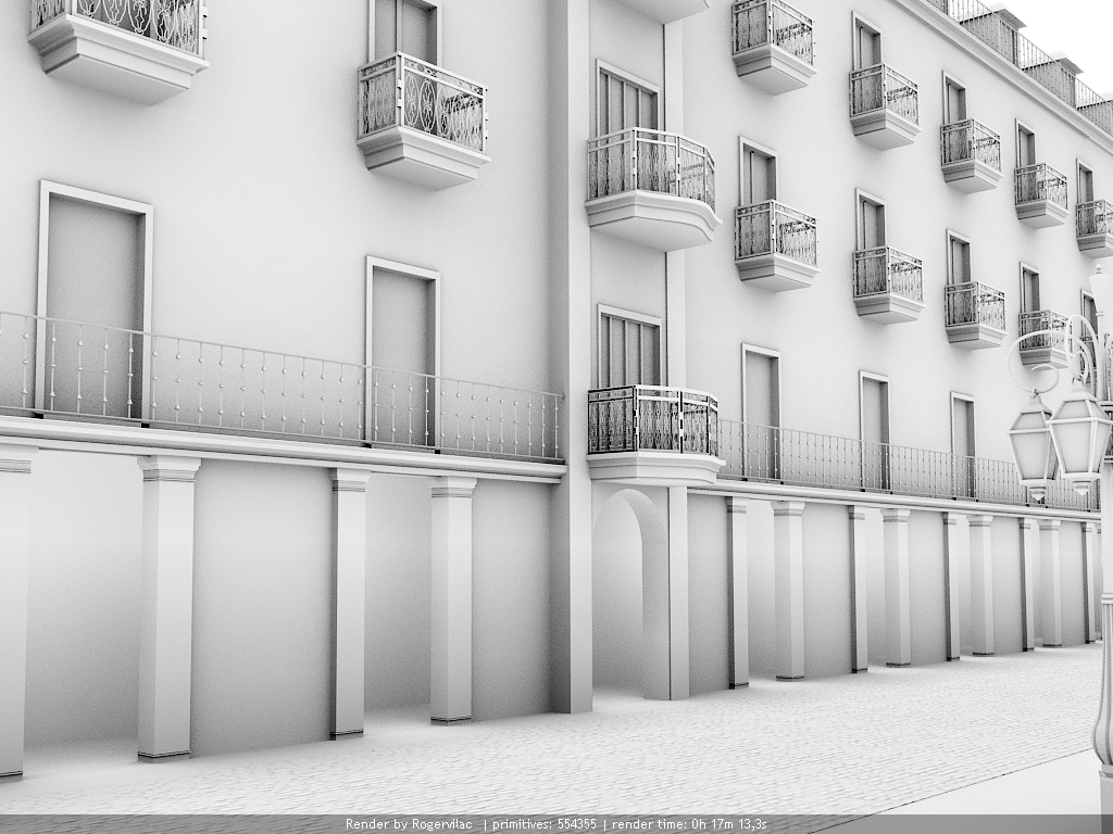

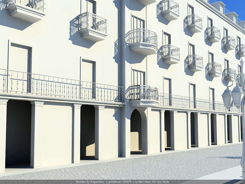

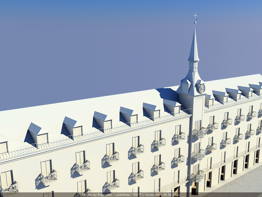

    Ahí empezando la casa por el tejado e de lo que será gran parte de la plaza:
    El reloj:
Nombre: rellotgelu9.jpg
Visitas: 117
Tamaño: 124.8 KB
    Y algo más:
Nombre: teulada1mg1.jpg
Visitas: 119
Tamaño: 218.1 KB
    Última edición por 3dpoder; 28-09-2008 a las 22:57

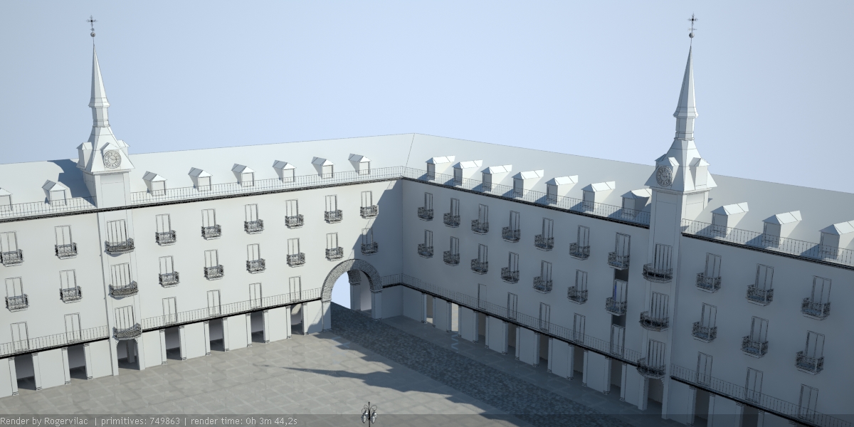

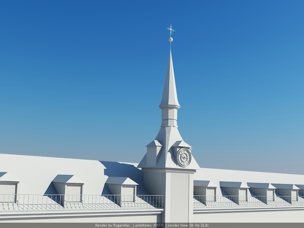

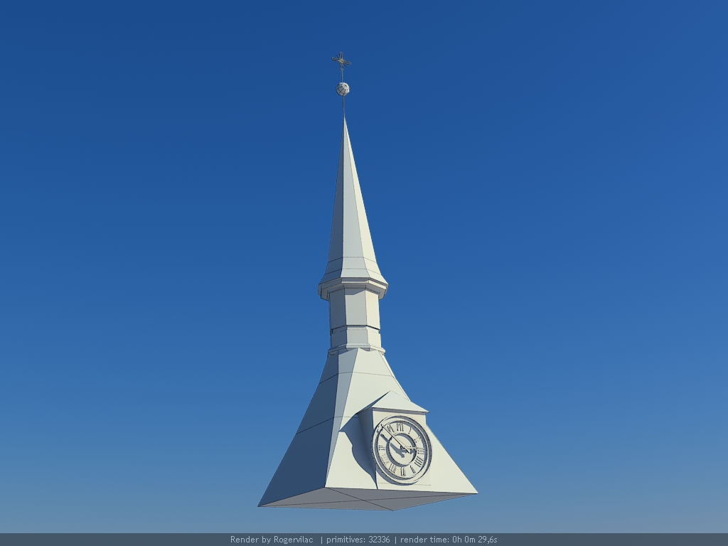

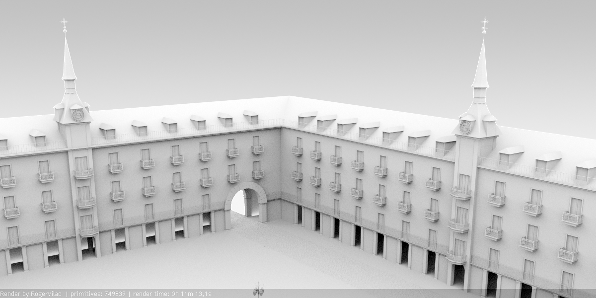

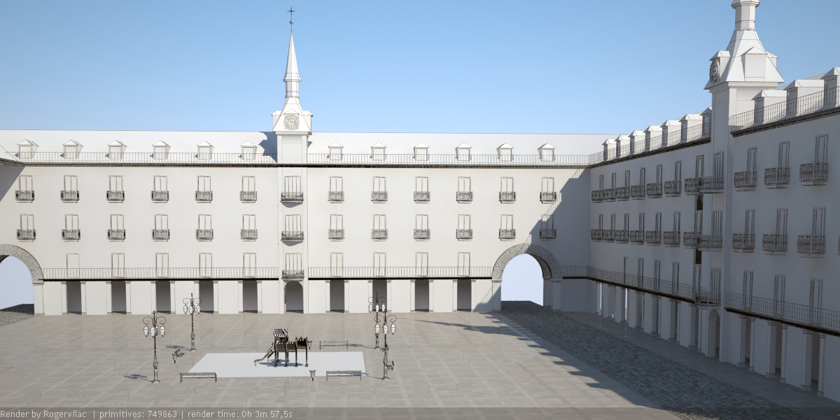

    Algún avance más.
Nombre: teulada31.jpg
Visitas: 186
Tamaño: 332.9 KB
    Última edición por 3dpoder; 11-11-2011 a las 12:16 Razón: Adjuntar las imágenes al foro

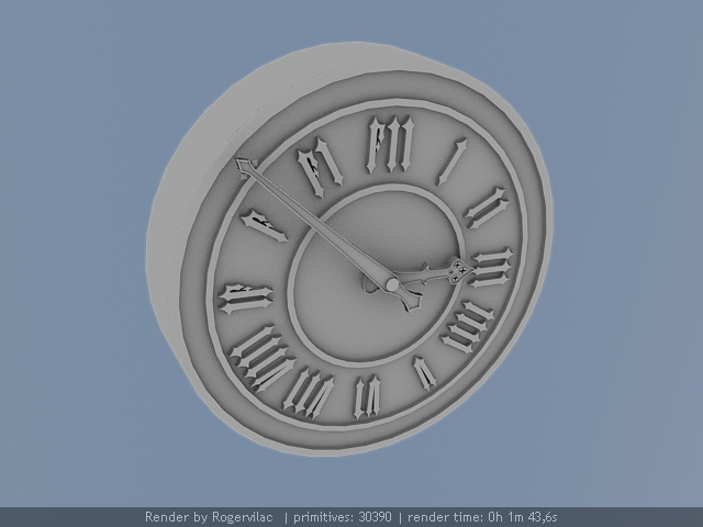

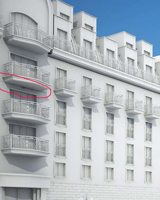

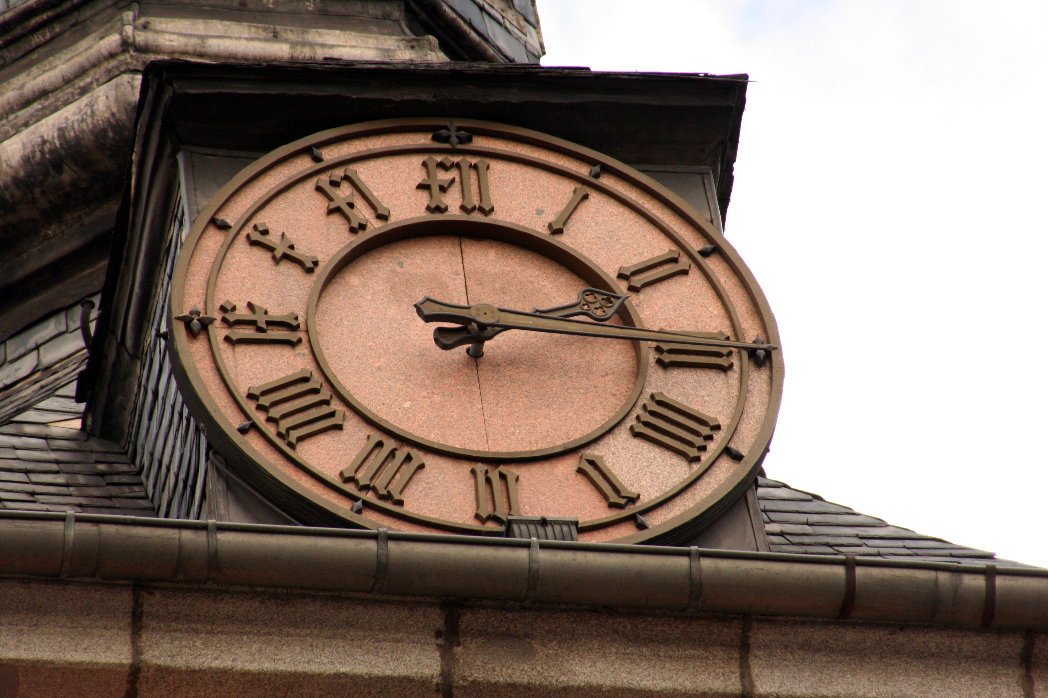

    Una pregunta observación, los balcones son parte del moelo de la pared o son objetos independientes que están sobre puestos?
    Te pregunto por que en los balcones grandes, la sombra se ve chistosa, como si no estuviera bien alineado el objeto, mismo problema que tengo en las paredes box antes de hacerlas poly.
    Disculpa mi ignorancia, pero es la primera vez que veo un reloj donde el 10 se representa con f y no con x. Saludos.

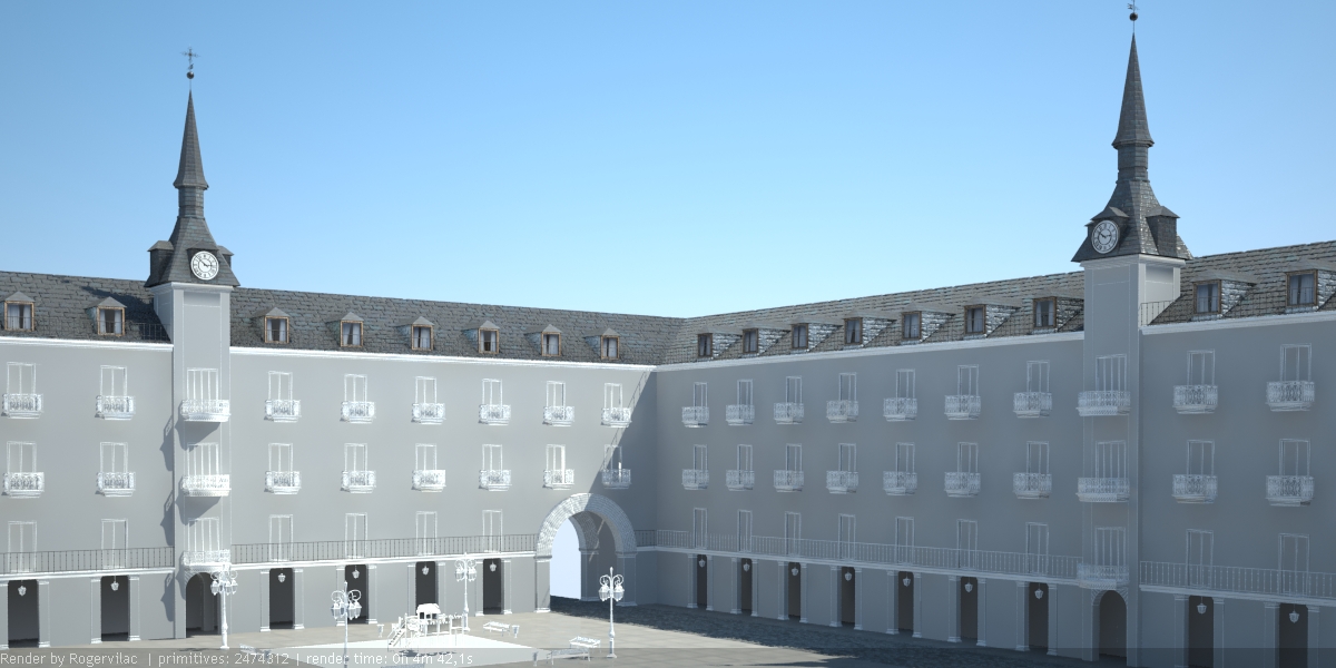

    Aug 2005
    152
    6
    Disinim: los balcones son independientes, creados con Splines renderizables y algún objeto Low poly para detallar más el balcón.
    Lo que me comentas del reloj es el reloj de la plaza mayor de Madrid:
    Y la verdad es que, a mí también me pareció curioso.
