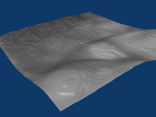

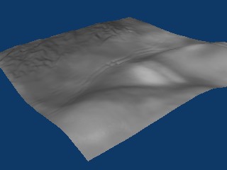

    Estoy trabajando sobre una malla con el Sculpt, y he bakeado las alturas con la opción displacement a una imagen. Esa imagen puede usarse directamente sobre otra malla subdividida y desplazada, usando sus correspondientes modificadores.
    Hasta ahí bien.
    El problema viene cuando quiero grabar esa imagen. Resulta que, aunque la he generado con 32 bits, el único formato que parece guardar toda esa información es el OpenEXR, ni siquiera HDR o tif llegan a una resolución decente para poder reconstruir el desplazamiento.
    Así que está es mi pregunta: para lo que queremos, no podemos usar exr. ¿hay otro formato que soporte 32 bits? aquí hablan de these images can then be packed internally, or saved out todo a 32 bit format, such as OpenEXR, pero no dice si lo hacen más formatos.

    Creo que (*.png) tiene una opción de 48 bits, 32+opacidad. Por probar.

    El tif también tiene soprte para 32 bits. Vaya.

    Así es, Pepe ha dado en la tecla, en SVN (no en 2.45 oficial), Blender tiene soporte para tf 32bits.

    Que yo dije tf, es para escribir palabras de 32 letras, siempre y cuando empiecen con b. Pez, la opción que hay disponible es para guardar en 16bit, si no está seteada, guarda en 32.
