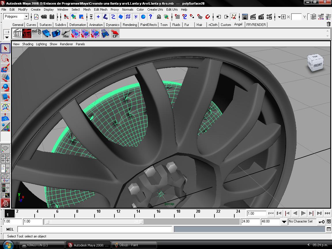

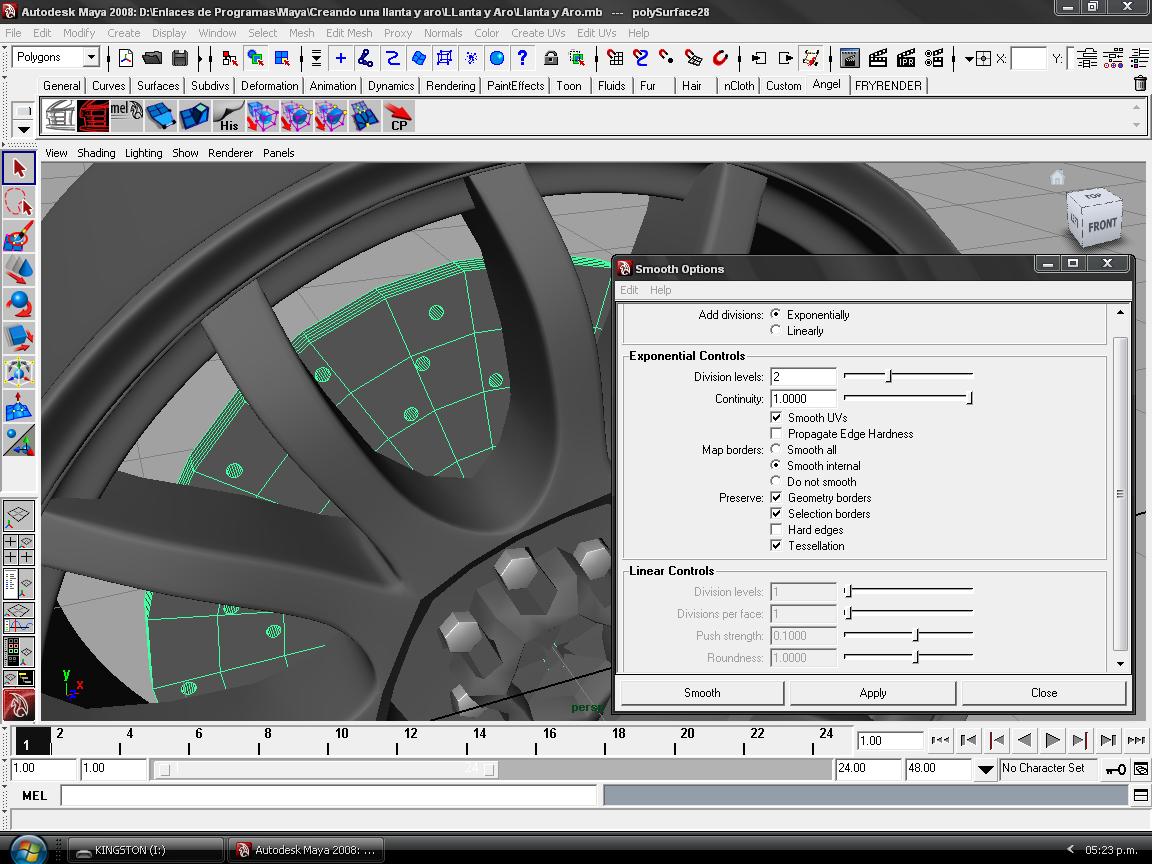

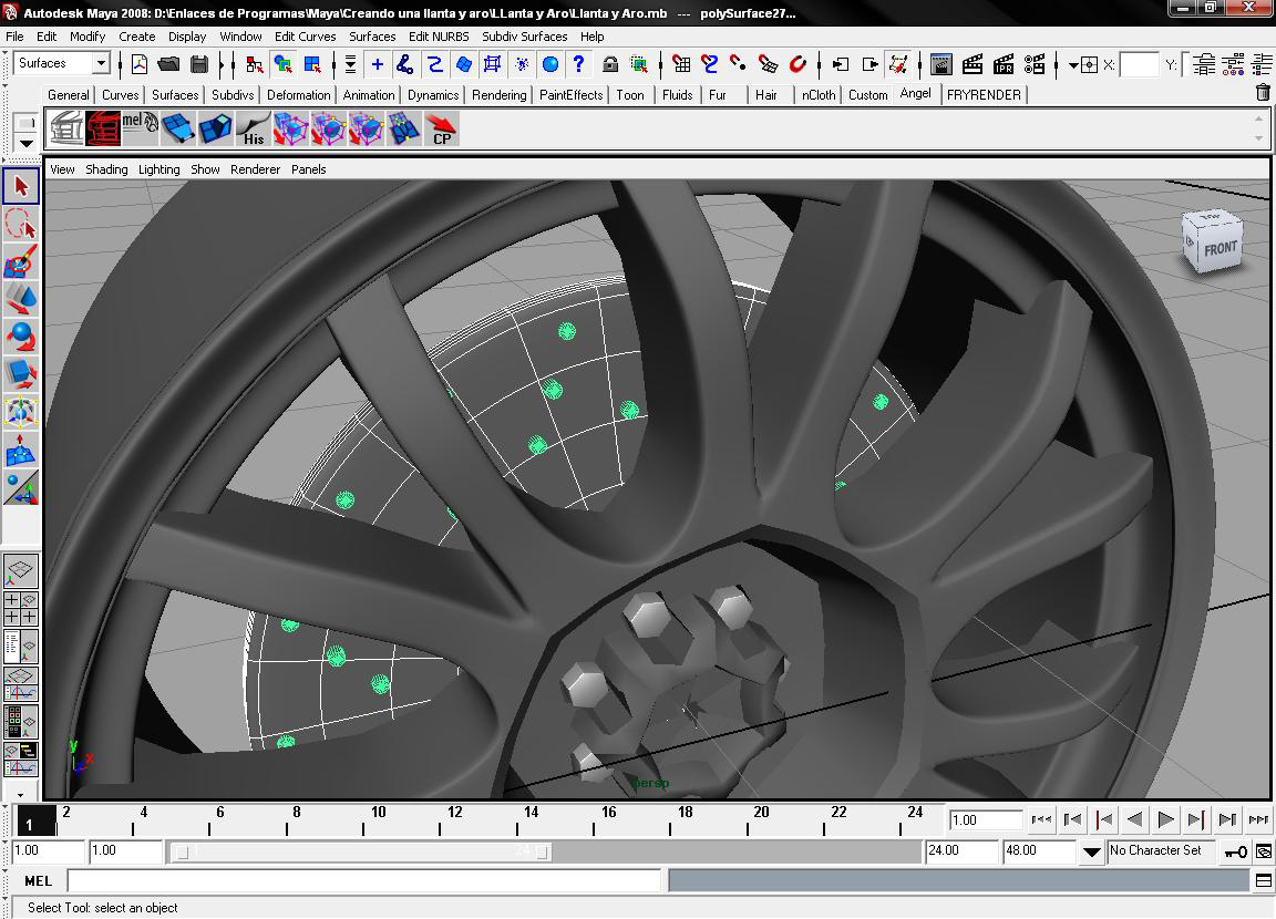

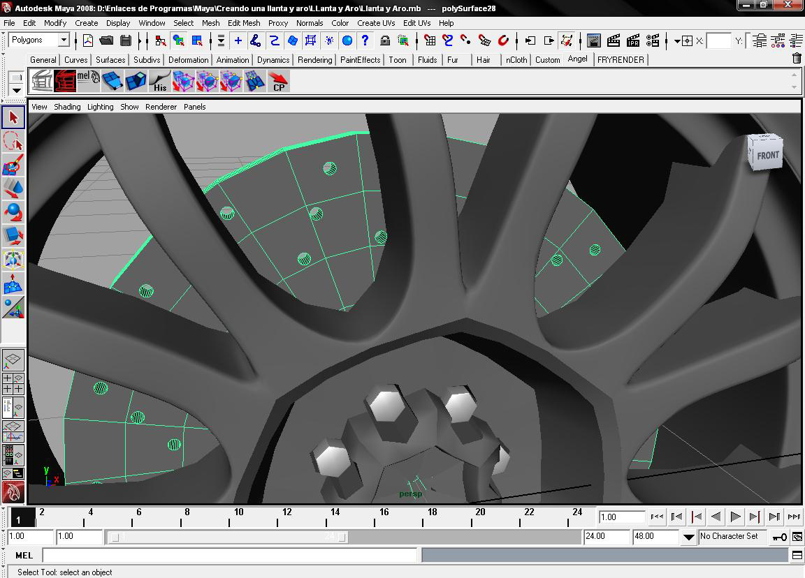

    Hola amigos. De nuevo acudo a ustedes a ver si me pueden dar una mano en esto. Intento hacer un disco de freno de un auto y quiero hacer sus perforaciones con booleanos, pero cuando lo hago, el disco que está suavizado (porque he precionado el numero 3) se deforma al hacer el bollean y también lo he agregado el MeshSmooth o moth, no recuerdo bien cómo se escribe.
    Que podría hacer.
    Adjunto unas imágenes del proceso.

    La respuesta es sencilla. Simplemente al hacer bolean, la malla se desordena porque lo que originalmente eran quads bien hechos, ahora son polys de muchos lados. Y por regla general, para suavizar correctamente se necesita trabajar con quads. Esa parte de la llanta es exactamente igual a una que estuve modelando yo hace un tiempo. Preferí dejarlo sin suavizar porque después de todo está bien escondida e incluso se ve mejor sin suavizar. Si deseas suavizarla de todas formas, tendrías que ir haciendo cortes por todos lados de forma manual para llegar a tener una malla con puros quads, apta para el suavizado, de verdad ese proceso puede ser muy tedioso.

    Hola. Yo no uso Maya, pero te sugiero esto: Weld vertexes (soldar vértices) en las áreas de contacto de los cilindros (después de la operación booleana, claro), estas operación muchas veces arruinan las mallas (el de max es una porque ria).
    Otra que se me ocurre es hacer el suavizado primero y después hacer la sustracción.
    Finalmente, trata haciendo un chamfer en las aristasdel agujero, de esa manera no se suavizaran demasiado. Saludos.

    Lo he intentado hacer primeramente suavisando la Maya y de ahí hacer el bolean, pero igual se deforma, no sé, lo que yo quiero es solo la parte de encima del disco hacerlo suave así que, de repente si lo extraigo y suavizó y luego lo agrego a la otra parte del disco funcione, no sé, intentaré haber que sale.

    Bueno, esto es lo que hice y me quedo bien. En realidad, todo está en la cantidad de aristas que tenga el objeto, el problema es que, a más aristas se forman más polígonos, pero bueno, ya encontraré otra forma.
    Lo que hice es primero agregarle al objeto un moth y de ahí a los que harán de booleanas les he aumentado más segmentos y quedo así.
    Luego adjunto unas fotografías.
