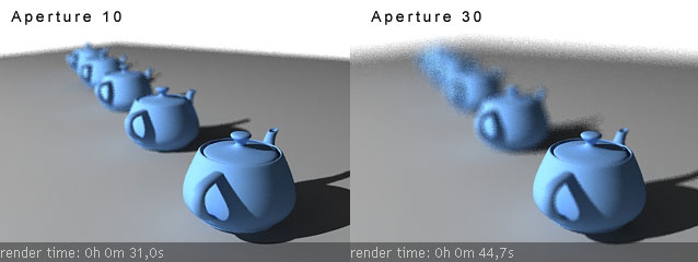

    Aperture: apertura del diafragma de la cámara, nos indica el grado de desenfoque que deseamos usar en la escena.

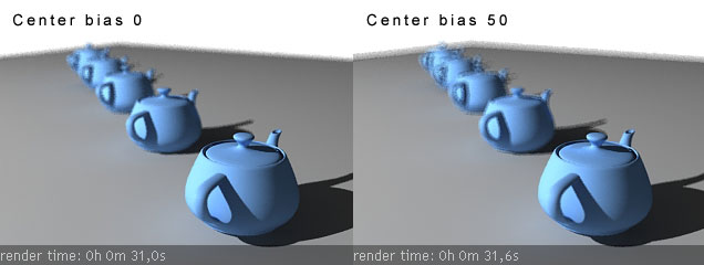

    Center bias: nos indica el grado de distorsión Focal.

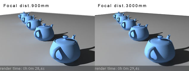

    Focal Dist.: o distancia Focal, nos permite controlar la distancia en la que los objetos se encontraran enfocados. (este valor depende de la escala de la escena).

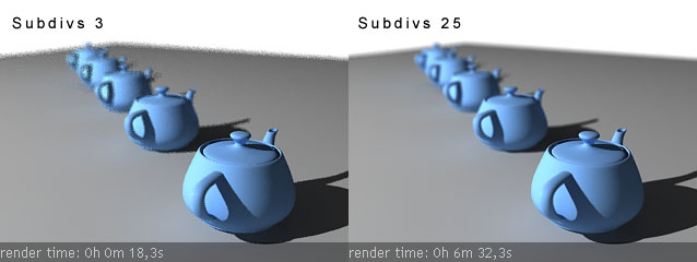

    Subdivs: a mayor valor de este mejor será la definición del desenfoque, (los tiempos de render aumentan considerablemente).

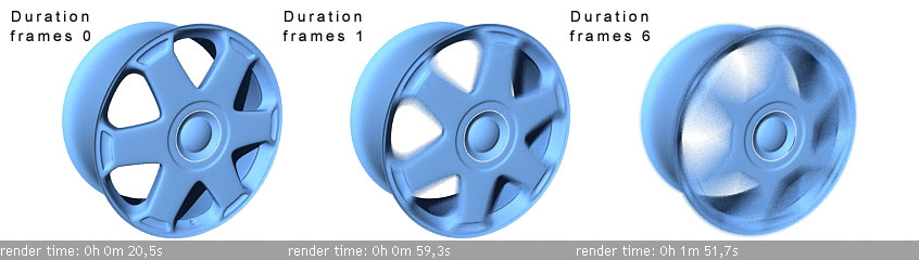

    Motion blur: desenfoque provocado por el movimiento de los objetos, (efecto simulado en cámaras reales al obtever una baja velocidad de obturación).
    Duration (frames): tiempo calculado en frames que será tomado para realizar el desenfoque.

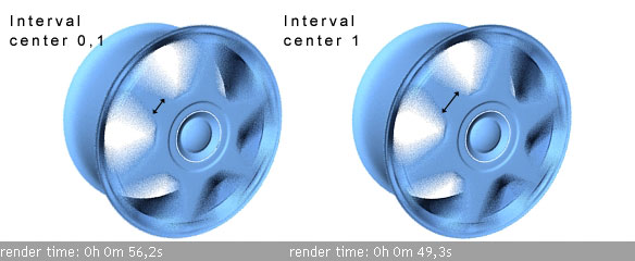

    Interval center: nos permite mantener más enfocadas las zonas situadas entre áreas de desenfoque.

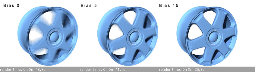

    Bias: cantidad de desenfoque que será aplicado en cada frame, (a mayor valor menos desenfoque).

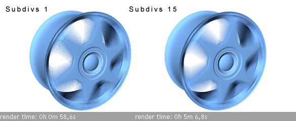

    Subdivs: define la calidad que será usada en cada una de las muestras, (los tiempos de render aumentan en consideración).

Nombre: MOTION-BLUR-INTERVAL-CENTER.jpg
Visitas: 2944
Tamaño: 28.6 KB
ID: 68893   Clic en la imagen para ver su versión completa.

Nombre: MOTION-BLUR-SUBDIVS.jpg
Visitas: 3055
Tamaño: 26.1 KB
