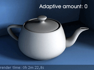

    . Adaptive amount: controla el grado de muestras que serán aplicadas. Valor 0 significa el máximo de muestras a computar, al contrario que el valor 1 del cual solo computamos las mínimas muestras.

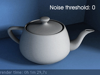

    noise threshold: umbral que regula la cantidad de granulado en la escena. Valor 0 significa cantidad nula de grano. Valores aceptables para dar calidad 0,01 a 0,04.

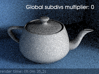

    global subdivisiones multiplier: multiplica el valor de las subdivisiones globales asignadas a la escena.

Nombre: QMC-noise-threshold.gif
Visitas: 1782
Tamaño: 71.9 KB
ID: 68878   Clic en la imagen para ver su versión completa.
Nombre: QMC-adaptive-amount.gif
Visitas: 1832
Tamaño: 71.4 KB
ID: 68879   Clic en la imagen para ver su versión completa.
Nombre: GLOBAL-SUBDIVS-MULTIPLIER.gif
Visitas: 1736
Tamaño: 103.0 KB
ID: 68882   Clic en la imagen para ver su versión completa.
