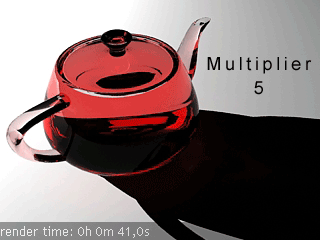

    multiplier: cantidad de luz que es reflejada y refractada. Este valor nos permite aumentar el efecto caustico de la luz sin necesidad de tener que incrementar la intensidad de las luces.

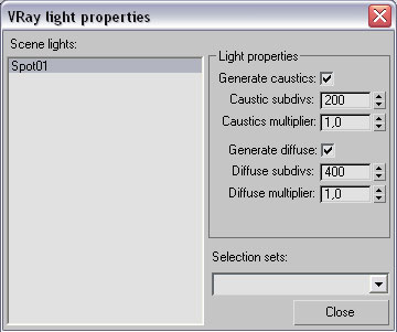

    (también tenemos la posibilidad de controlar la intensidad cáustica dentro del panel Vray light properties, aumentando el valor de caustic multiplier).

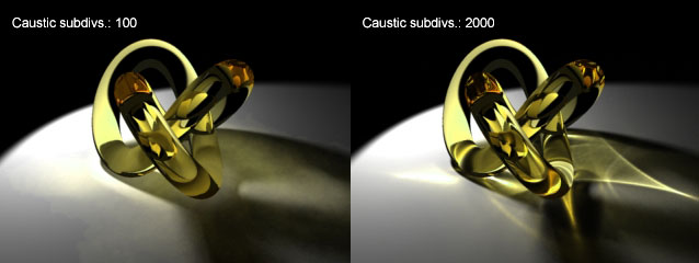

    Caustic subdivisiones.: cantidad de muestras que van a ser computadas para la iluminación caustica.

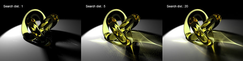

    search Dist: funciona de igual manera que en global Photon Map.

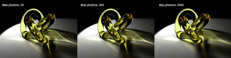

    max Photons: funciona de igual manera que global en Photon Map.
