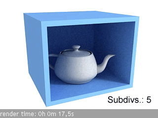

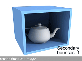

    3dsmax Vray quasi-monte carlo GI
    (esta pestaña únicamente es visible si activamos Quasi-Monte Carlo en primary y secondary bounces).
    subdivisiones: cantidad de muestras que serán computadas por la iluminación global.
    secondary bounces: número de rebotes secundarios que efectúa la luz.

Nombre: QUASI-MONTECARLO-GI.jpg
Visitas: 2381
Tamaño: 2.6 KB
ID: 68839   Clic en la imagen para ver su versión completa.
Nombre: QMC-SUBDIVS.gif
Visitas: 2408
Tamaño: 46.1 KB
ID: 68840   Clic en la imagen para ver su versión completa.
Nombre: QMC-SECONDARY-BOUNCES.gif
Visitas: 2521
Tamaño: 36.9 KB
