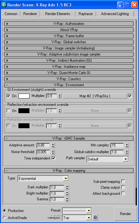

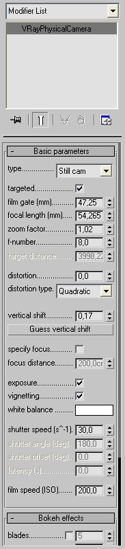

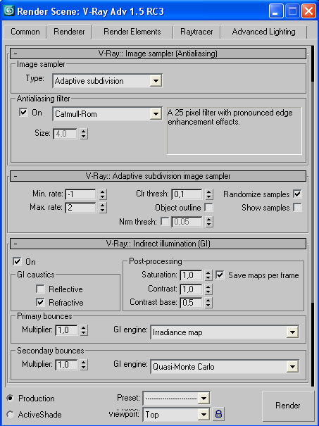

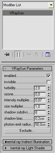

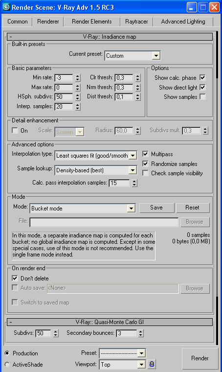

    Hola a todos, os muestro esta imagen con los parámetros que suelo usar. Normalmente, me gustaría ganar más realismo, los tiempos de renders suelen ser de 1 hora más o menos a 3000. Estoy terminando este trabajo, pero algo le.
    Falta. Gracias de antemano. Un saludo.

    Los parámetros no te dan realismo. La apariencia de tu escena, sí.

    Hola. Yo te diría:
    1. Lo que te ha dicho IkerClon.
    2. Trabaja los materiales, muy importante. Un material (arquitectónico) no se define poniendo una textura.
    En el canal Diffuse y ya está.
    También debes cuidar las texturas. Y hacerlas en Adobe Photoshop.
    (O el que uses), si no las encuentras buenas en tus librerías.
    3. Procura que los cristales parezcan cristales, es decir, que reflejen.
    Pon edificios 3d o planos con fotografías para tener reflejos realistas.
    4. Haz un modelado con más detalle, suavizando aristas, añadiendo.
    Detalles.
    Y luego esta la iluminación, que es un tema más extenso, y que.
    Cada cual tiene sus gustos. A mí particularmente no me gusta la.
    Luz del mediodía.
    Espero que te sirva de ayuda. Saludos.
