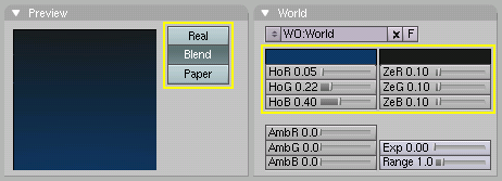

    La forma más fácil para usar los world buttons es dar a las imágenes un fondo bonito hecho con gradientes para imágenes. Los botones en el world panel (background colors) permiten definir un color en el horizonte (botones hor, hog, hob) y en el cenit (botoneszer, zeg, zeb).
    Background colors.
    Estos colores se interpretan de forma distinta, según se usen los botones en elpreview panel (background colors):

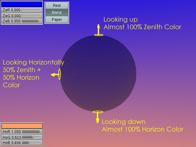

    • blend - El color de fondo
    se degrada desde el horizonte hacia el cenit. Si sólo esta pulsado botón, el gradiente va desde la parte inferior a la superior de la imagen generada independientemente de la orientación de la cámara.
    • real - Si este botón también esta pulsado
    el degradado depende de la orientación de la cámara. El color del horizonte será exactamente ése en el horizonte (en el plano x-y), y el color del cenit se usara para los puntos que estén justo en la vertical de la cámara, tanto arriba como abajo.
    • paper - Si se pulsa este botón
    el gradiente se produce en los colores cenit-horizonte-cenit. De esta forma, habrá dos transiciones en la imagen, lo que refleja la rotación de la cámara, pero mantiene el color del horizonte hacia el centro y el color del cenit en los extremos. El menú world buttons también tiene un panel de textura con dos pestañas. Se usan prácticamente igual que las texturas de material, excepto por un par de diferencias (botones de textura):

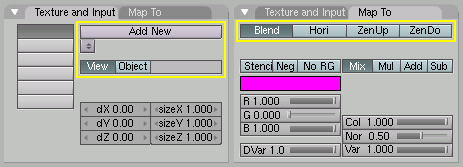

    • sólo hay seis canales de textura.
    • texture mapping - Tiene sólo las opciones
    object y view, siendo view (vista) la orientación por defecto.
    • affect - La textura afecta sólo al
    color, pero de cuatro maneras diferentes: puede afectar al canal de degradado blend, haciendo que el color del horizonte aparezca donde la textura es distinta de cero, el color del horizonte horizona, y el color del cenit, arriba o abajo (zen up, zen down).
    Botones de textura.

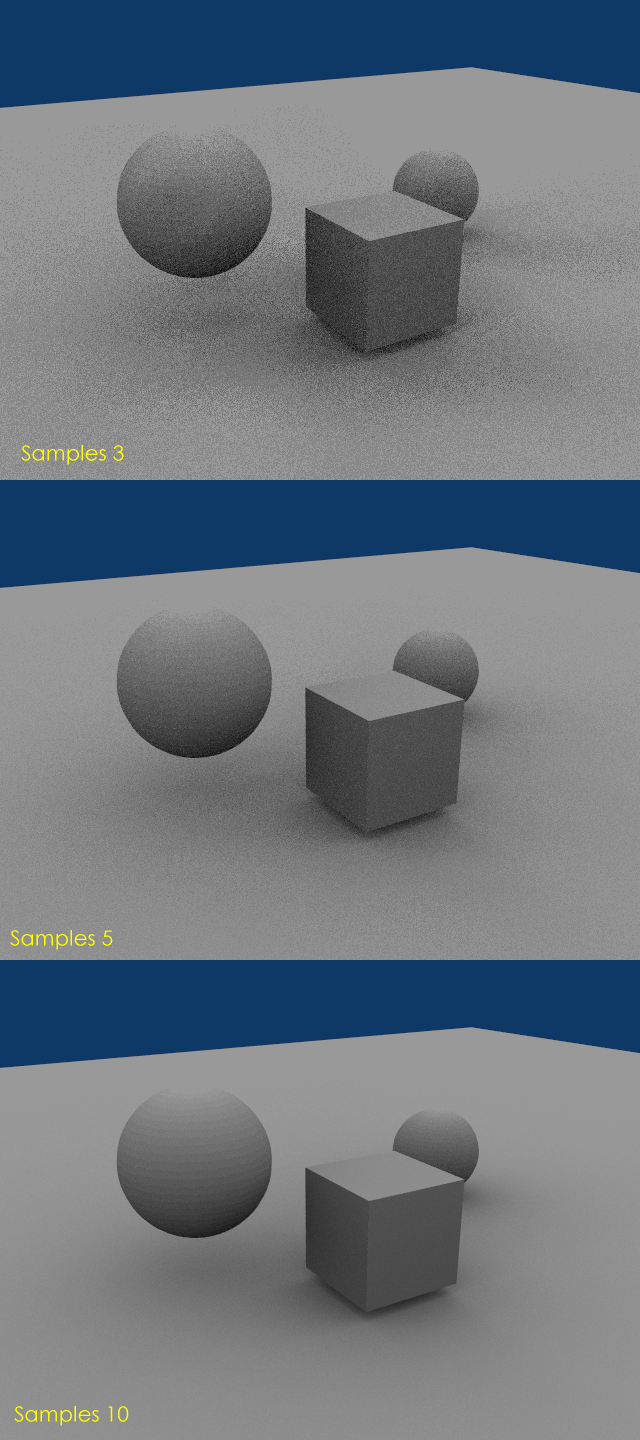

    Los rayos se disparan a la hemiesfera siguiendo un patrón aleatorio, esto causa diferencias apreciables en el patrón de oclusión de píxeles vecinos a menos que el número de rayos disparados sea lo suficientemente grande cómo para producir buenos datos estadísticos. Esta es la razón por la que la AO genera un patrón granuloso que parece suciedad, si no hubiera rayos suficientes. La cantidad de rayos disparados se controlan por medio del botón numérico samples. El valor por omisión de 5 es en general bueno para previsualizaciones. La cantidad efectiva de rayos disparados es el cuadrado de este número. (por ejemplo, samples (muestreos)=5 significa 25 rayos). La efecto de distintas proboolean de muestreos. muestra una escena simple con número creciente de muestreos. Por supuesto, el tiempo de render aumenta con el número de muestreos.
    Efecto de distintas proboolean de muestreos.

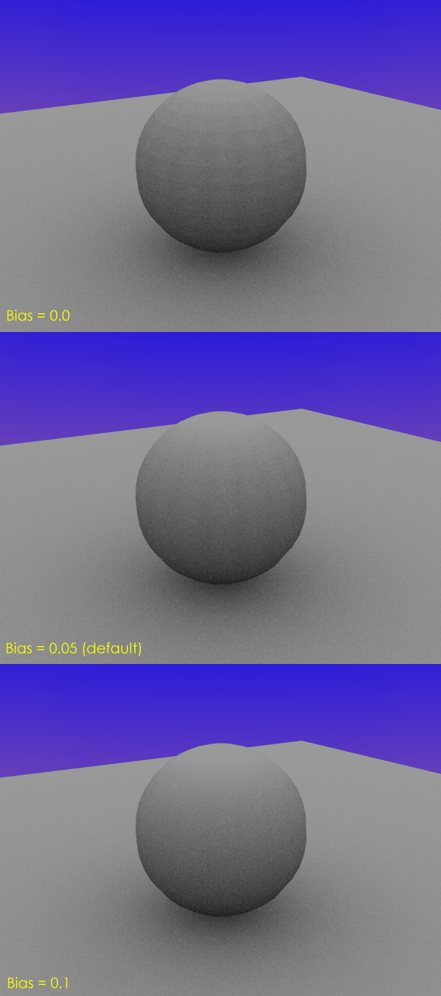

    El deslizador energy controla la cantidad real de luz/sombras que crea el procedimiento AO. Debido a que la AO tiene lugar sobre la malla facetada original, es posible que la luz AO haga visibles las caras sobre objetos con Smooth activado. Esto se debe a la manera en que se disparan los rayos AO, y puede controlarse con el deslizador bias. El valor bias permite controlar la suavidad con la que las caras suavizadas aparecerán en el renderizado con AO. El bias (desviación) representa el ángulo (en radianes) que se estrechará la hemiesfera. Típicamente valores de 0.05 a 0.1 funcionan bien (valores de bias de oclusión ambiental.).
    Valores de bias de oclusión ambiental.

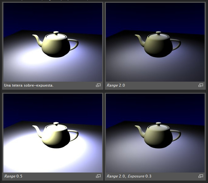

    Los botones numéricos exposure y range en el panel world de los botones world (botones exposure y range ) funcionan de manera análoga a la herramienta colour curves en Gimp o Adobe Photoshop.
    Antiguamente Blender recortaba el color directamente en 1.0 (o 255) cunado excedía el espacio RGB posible. Esto produce feas bandas de color cuando la luz es excesiva (una tetera sobre-expuesta).
    Utilizando una fórmula de corrección exponencial, este defecto puede corregirse perfectamente.
    • exp es la curvatura exponencial, donde 0.0 es lineal, y 1.0 es curvada.
    • range define el rango de colores de entrada que son mapeados como colores visibles (0.0-1.0).
    por lo tanto, sin exposure obtendremos una corrección lineal de todos los valores de color.
    1. range > 1.0: la imagen se torna más oscura (range 2.0).
    2. range < 1.0: la imagen se torna más brillante (range 0.5).
    Exposure and range buttons.
    Con una corrección lineal, cada valor de color se cambiara, lo cual probablemente no sea lo deseado. Exposure aclara los píxeles más oscuros, de manera que, las partes más oscuras de la imagen no se cambiaran para nada (range 2.0, exposure 0.3).

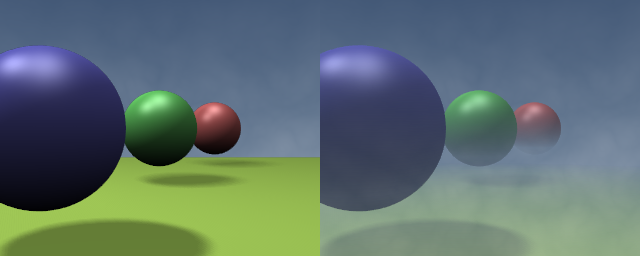

    La niebla puede mejorar enormemente la sensación de profundidad en la imagen generada. Para crear niebla, Blender mezcla simplemente el color de fondo con el objeto del color y aumenta la intensidad del primero conforme el objeto esté más lejos de la cámara. Las opciones de niebla están en Mist settings del panel Mist Stars physics y se muestran en botones de niebla.
    Botones de niebla.
    El botón Mist activa o desactiva la niebla. La fila de tres botones toggle (conmutar) debajo de este botón fija el grado de degradación de la niebla según las funciones cuadráticas, lineal, y raíz cuadrada (quadratic, linear, and square root). Estas opciones controlan la regla que gobierna la intensidad de la niebla a medida que el objeto se aleja de la cámara. La niebla comienza a una distancia de la cámara definida por el botón sta:, y se computa según la distancia definida por el botón di: los objetos que estén alejados de la cámara más, allá de sta+di estarán totalmente ocultos por la niebla. Por defecto, la niebla cubre toda la imagen uniformemente. Para producir un efecto más realista se podría hacer que la niebla disminuyera con la altura (eje z) usando el numbutton hi: si el valor de este botón es distinto de cero, ajusta, en unidades de Blender, un intervalo alrededor de z=0 en el cual la niebla cambia de intensidad máxima (abajo) a cero (arriba) finalmente, el numbutton misi: define la intensidad o densidad de niebla configuración de la niebla muestra un ejemplo de prueba.

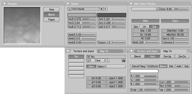

    Configuración de la niebla.
    generación sin niebla (izquierda) y con niebla (derecha). muestra los resultados con y sin niebla. Los valores de control se muestran en configuración de mundo., la textura es la de una nube sencilla procedural con nivel de ruido hard.
    Generación sin niebla (izquierda) y con niebla (derecha).
    Configuración de mundo.
    distancias de niebla: {{{2}}}

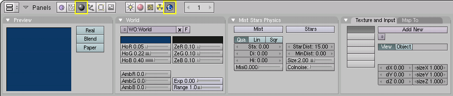

    Las estrellas se colocan aleatoriamente como objetos con halo que aparecen en el fondo. Las opciones para estrellas también se encuentran en el panel Mist Stars physics (botones de estrella).
    Botones de estrella.

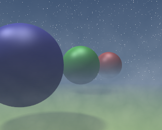

    Cuando se quieren crear estrellas, deben entenderse previamente algunos conceptos importantes: stardist: es la distancia media entre estrellas. Las estrellas son características intrínsecamente 3d ubicadas en el espacio, no en una imagen. Min Dist: es la distancia mínima desde la cámara a la que se colocan las estrellas. Ésta debería ser mayor que la distancia desde la cámara al objeto más alejado de la escena, a menos que se quiera correr el riesgo de que las estrellas aparezcan delante de los objetos. El botón size: define el tamaño real del halo de la estrella. Debe mantenerse este valor mucho más pequeño que el propuesto por defecto para mantener el material más pequeño que el tamaño del píxel y crear así estrellas hechas de un sólo punto, que son mucho más realistas. El botón colnoise: añade un tono de color aleatorio a las estrellas que de otro modo son blancas. Normalmente es una buena idea añadir un poco de colnoise. generación de estrellas. muestra la misma imagen neblinosa que capítulo niebla, pero con estrellas añadidas. Se muestra la configuración para las estrellas enconfiguración de las estrellas..
    Generación de estrellas.
    Configuración de las estrellas.
