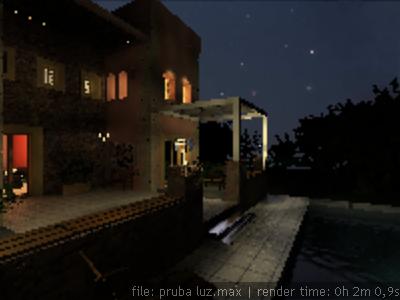

    Hola a todos. Estoy trabajando con una escena de noche. Esa escena tiene luces estándar y Vray. Cuando intento mirar el mapa de fotones, la imagen se ve casi negra. Subo todos los multiplicadores de las luces estándar al máximo y el dark a 60 y todavía se ve muy oscuro. Así, no consigo ver el mapa de fotones y no lo puedo suavizar ni comparar con el mapa de las Vray.
    ¿Alguien sabe lo que puedo hacer?
    Adjunto la última imagen con las luces a tope. Gracias de antemano.

    Hola, cuando dices que intentas de mirar el mapa de fotones, a qué te refieres? Porque si es un exterior no tendrías que calcular fotones, con poner el segundo pase en Quasi Monte Carlo Montecarlo te debería de valer.
    Pon los settings si quieres y a ver si te podemos echar una manilla. Un saludo.

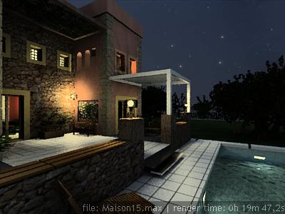

    Hola chicos. Franhegar, la verdad es que, siempre he usado i. R, en el primer rebote y Photon en el segundo. Me pondré ahora a hacer pruebas con Quasi Monte Carlo en el segundo reb. Adjunto los settings, pero no creo que puedan servir (y por supuesto, la configuración de la luz es muy mala: tiempos de prueba).
    Gspower. Como puedes ver, no tengo mucho nivel, por lo tanto no puedo contestarte. Saludos.

    Hola de nuevo, adjunto la imagen de ayer con tiempos de prueba. Saludos.
