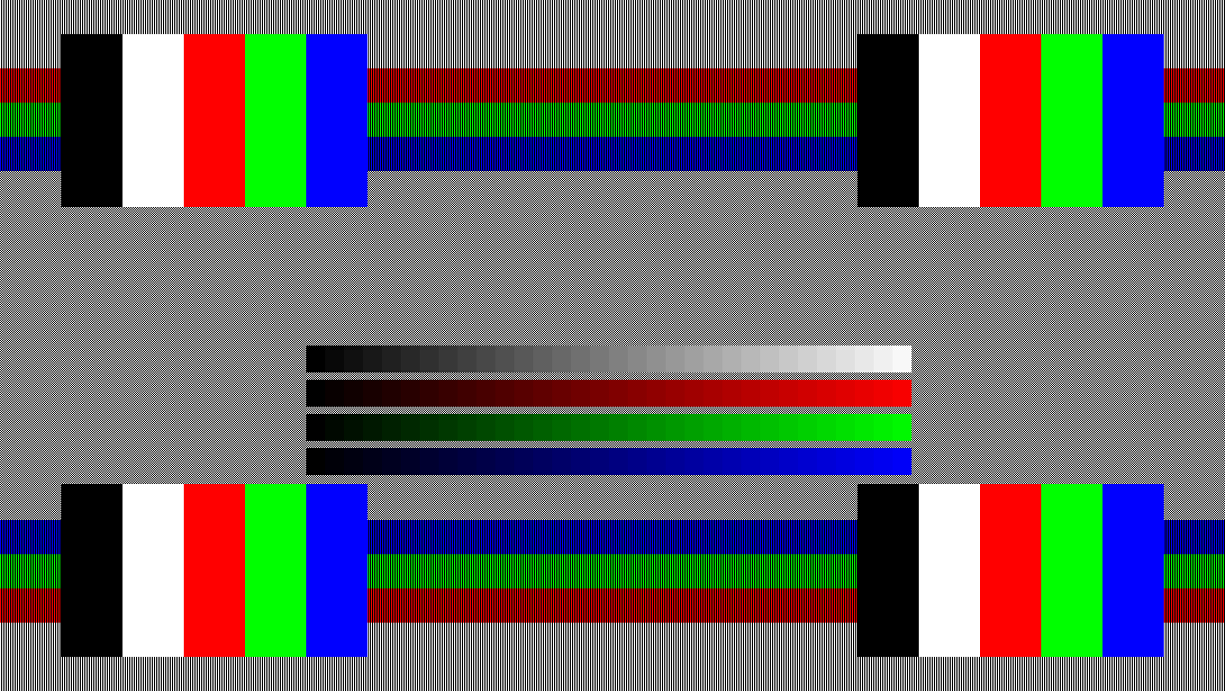

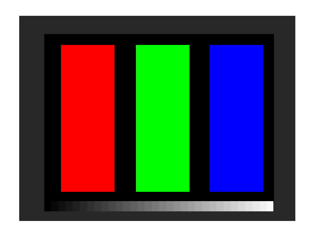

    Te anexo 2 imágenes, una sacada de la web y la otra echa por mí, es muy sencillo, abres la imagen y en el monitor mueves brillo y contraste hasta ver todos los cuadros grises.
    En al administrador del monitor o si tu monitor te lo permite ajusta los valores RGB para que esa misma barra de grises no se contamine. Asegúrate que tú monitor no tenga ningún perfil o este utilizando alguno.
    Eso será suficiente para que tus 3 monitores se vean parecidos, y si vas con tu cliente abres la imagen ajusta y listo, yo normalmente solo les muevo el brillo y contraste, normalmente la gente usa su monos oscuro y con poco contraste, por la vista. Nosotros somos quienes sufrimos.

    Las imágenes claro, aquí van.
Nombre: calibrar2.gif
Visitas: 3066
Tamaño: 14.5 KB
ID: 68873   Clic en la imagen para ver su versión completa.
Nombre: lcd_calibration_1360x768.gif
Visitas: 4925
Tamaño: 25.4 KB
