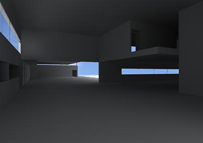

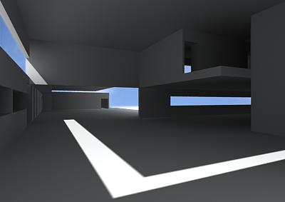

    Vaya, ya estoy preocupándome un montón, he dejado de saber iluminar escenas interiores? Bueno al lío. Os enseño dos imágenes de un interior, una con vidrios y otra sin vidrios, podréis comprobar que la que tiene vidrios apenas deja pasar los rayos del sol y no se crea esa iluminación en el interior, como puede ser tan grande la diferencia, en la realidad no debería de ser así, el caso es que no consigo que pase la luz con vidrios he activado affect shadow, affect alpha, los he alternado y no soy capaz, alguien me echa una mano. Gracias.

    Si usas Vray puedes tener los dos activados affect shadows i affect alpha. Mira una cosa que me paso a mí, si el cristal forma parte de un material multi sub objeto no funciona bien, no sé porque, pon el cristal independiente i con el material asignado directamente, si es el caso. Un saludo.

    Mira lo único que se me ocurre que te puede pasar que el vidrio no tenga espesor, me ha pasado que hice un plano como vidrio, y no me pasaba la luz, le aplique un Shell y solucione el problema, espero ayudarte, un abrazo.

    Otra cosa que puedes hacer es excluir los vidrios de la luz que estés empleando, así la luz pasara a través de los vidrios, ya que estos no los cuenta.

    Muchas gracias a todos, los vidrios si tienen espesor con lo cual ese no es el problema, el problema es porque es un material multisubobjeto.
