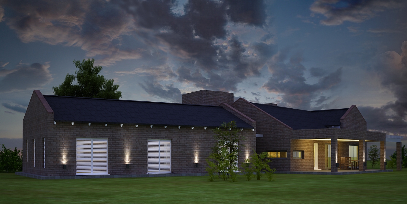

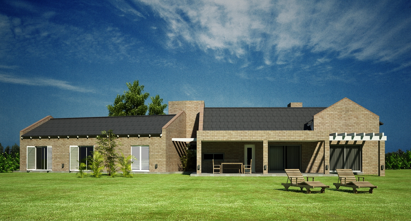

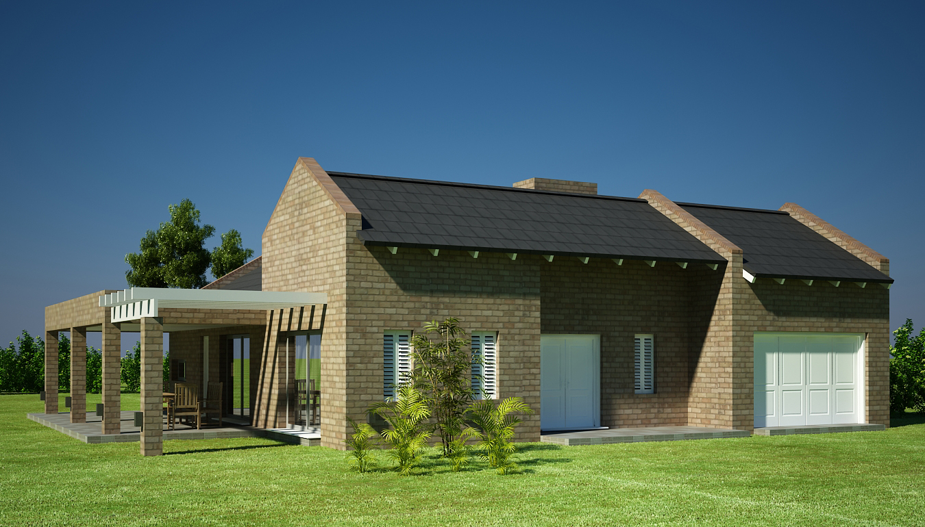

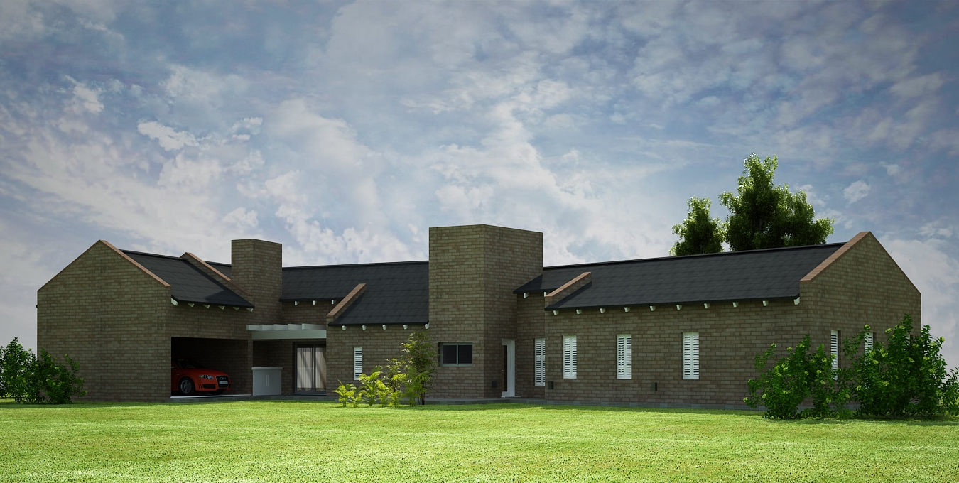

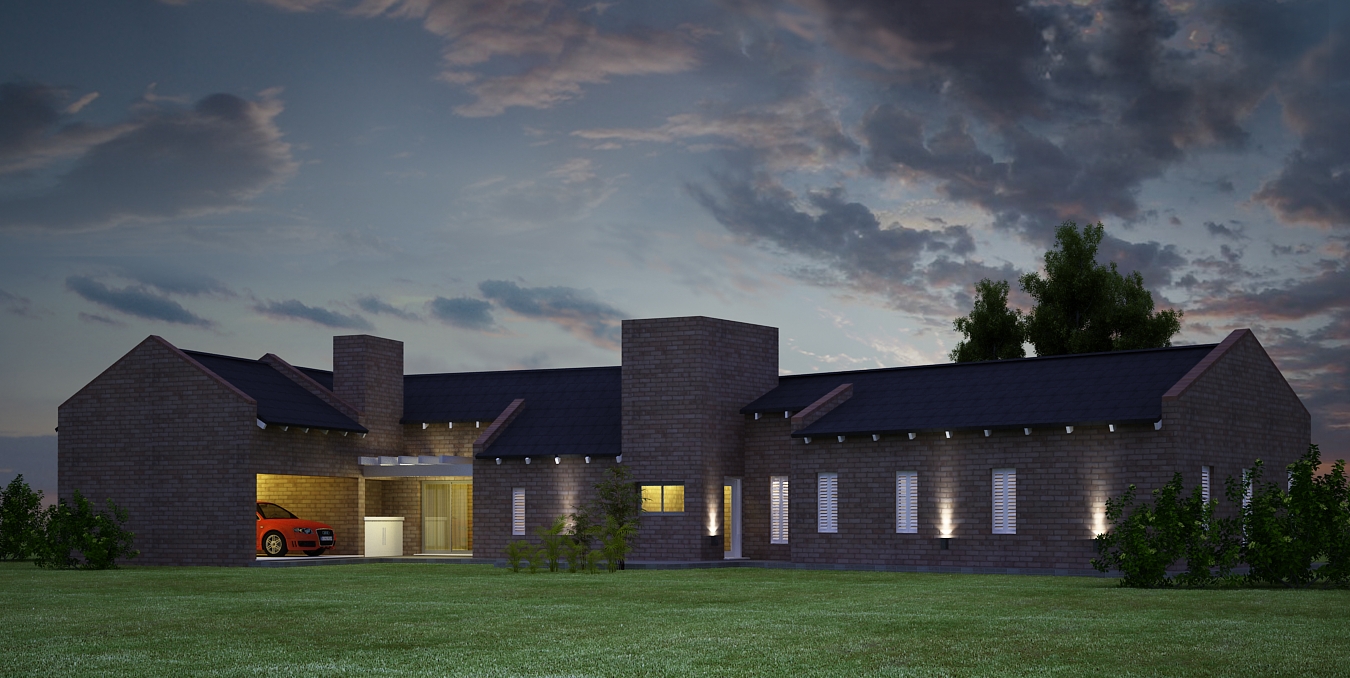

    Hola a todos. Si bien no me gusta este estilo de arquitectura, es un trabajo para un cliente. Espero sus comentarios para el crecimiento de todos en el foro. Modelado en CAD y max. Vray Sun, y mis primeros experimentos con la cámara física y los balances de color, obtudaror, ISO y esas cosas.
    Chao. Saludos.

    Muy buen trabajo germano me gusta mucho en especial el césped. Lo único que tendría para decir es que están muy espejados los vidrios lo demás muy bueno. Me podris decir como hiciste el césped te quedo muy real. Saludos.

    Hola germano2006. Tienes un buen trabajo con muchos elementos interesantes. Sería importante que la comunicaras con el exterior, pues no tiene circulaciones, ni vehiculares ni peatonales. Un saludo.

    Muy buen trabajo, me encanta la iluminación, pese a que las del ocaso las haría algo más contrastadas, el sol se va por detrás de la casa y por tanto debería estar algo más oscuro el primer plano, lo que ayudaría a que resalten las luces. Otro detalle, ese Audi se te va a quedar colgado saliendo del garaje. Saludos.

    Hola. Gracias por los comentarios. Pablo, el césped es un mapaeado con un Vray displace. Un saludo a todos.

    Buen trabajo germano2006, muy bueno el césped y la iluminación, como humildes críticas te diría que el tejado se ve muy plano, las paredes de ladrillo les pondría desplazamiento. Un saludo.

    De acuerdo con Jaime, lo demás lo veo muy bien, saludos.
