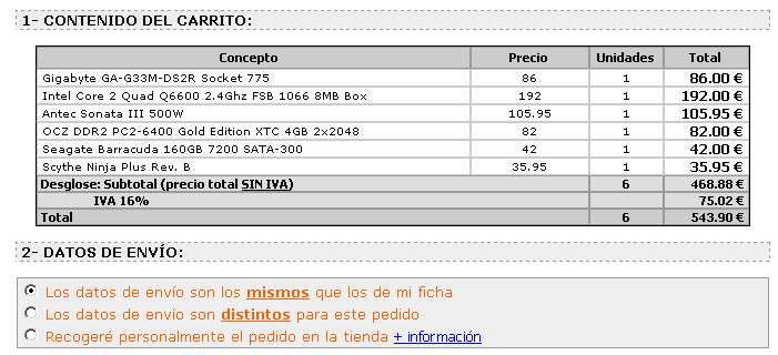

    Hola darth_toufou, estoy buscando lo mismo, mi idea es por lo menos dos nodos con overclock de apoyo de render a mi PC de trabajo, por lo que he leído en varios mensaje esa configuración está bien, yo creo que cambiaría la placa base por la ds3r que es una muy buena placa para overclock y cuesta un poco menos, la única duda que tengo es si ese disipador tr entra en forma vertical en la Antec plus 550w, hemos visto claramente el problema en el mensaje de Dexter : https://foro3d.com/f14/las-dudas...ando-5457.html.
    Que lo llevo a cambiar la caja a la p182 con fuente aparte, la cual me parece quedo muy bien la configuración de salida de aire en casos de extremo calor.
    En base a este problema mi configuración (un poco más cara, ya se)seria la siguiente.
Nombre: 1.jpg
Visitas: 205
Tamaño: 124.6 KB

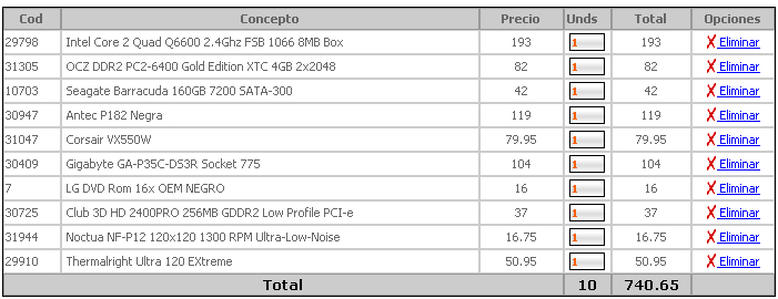

    Otra configuración económica, pero con muy pocas probabilidades de overclock (creo) sería la siguiente.
Nombre: barato.jpg
Visitas: 186
Tamaño: 159.5 KB
