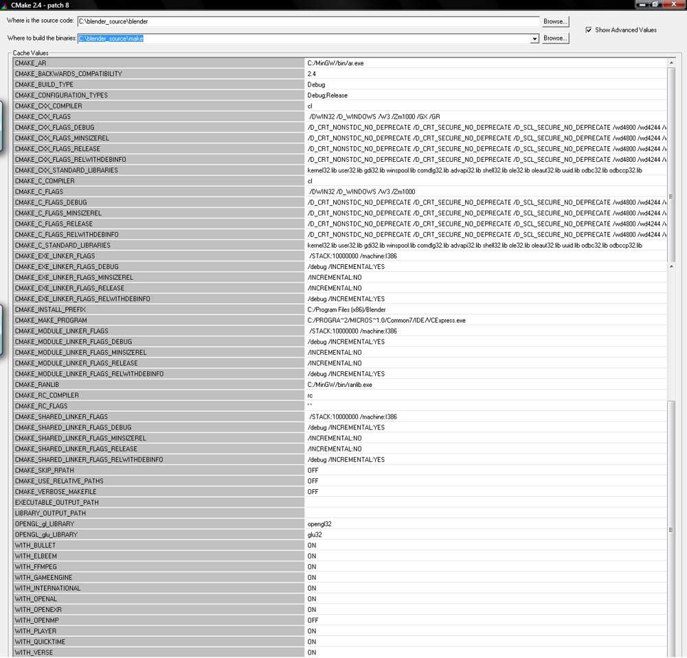

    859
    Problema compilar Blender
    A mi lo del openal_include_dir y openal_library en el cmake no me sale, será que la versión Windows es diferente? Adjunto una captura del cmake como lo tengo, gracias por la ayuda.
Nombre: cmake.jpg
Visitas: 355
Tamaño: 172.6 KB

    Aug 2006
    91
    A mi lo del openal_include_dir y openal_library en el cmake no me sale. Será que la versión Windows es diferente?
    Adjunto una captura del cmake como lo tengo. Gracias por la ayuda.
    Raro, raro, entonces lo que se puede hacer es añadir directamente esas rutas al proyecto de VC++. En el VC++, vete a propiedades del proyecto, y en linker o enlazador, sección input o así, busca algo que se parezca a rutas adicionales de librerías y la ruta que apunte al.lib.
    Por cierto, me bajo las fuentes des de SVN y hoy he hecho un SVN update para pillar lo ultimo.
    Se supone que funciona y es compilable la versión que hay en SVN ¿no?
    En la mayoría de los casos sí, aunque no hay garantías.
