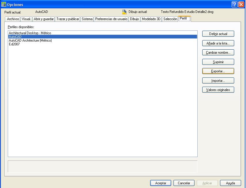

    Para cambiar la interfaz de trabajo: En el menú ->herramientas-->opciones, te aparece la ventana adjunta, vas a perfil y exportas a un sitio localizable, louego en la otra versión lo mismo, pero importar. Seleccionas el perfil importado y lo activas.
    Si te personalizas los iconos de los botones tendrás que copiarlos a mano para que aparezcan en la otra versión o añadir la ruta de búsqueda de archivo de soporte.

Nombre: Perfiles ARG.JPG
Visitas: 765
Tamaño: 53.2 KB
