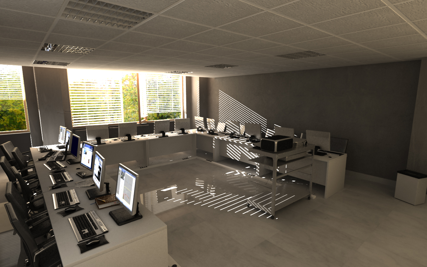

    Hola a todos quería mostraros mi primer render con Vray, para que me digáis todo lo mejorable. No seáis muy duros conmigo que es lo primero que público. Os comento muchos modelos los he sacado de bibliotecas, tales como las sillas, TFT, ratones, teclados.
    El techo modular está hecho con un Bump pronunciado.
    Las luces son una direccional con objetivo con sombras Vray para el sol, una Vray plana en la ventana y otra Vray plana dentro en lo que sería la pared de la izquierda.
    Todo retocado después en Adobe Photoshop.
    Bueno espero vuestros consejos para mejorar, gracias.

    Está muy bien, solo que para mí gusto le prendería las luces para que estuviera más iluminada la imagen. Saludos.

    Ok, muchas gracias Fragot, lo había pensado y hacerlo con material luz de Vray, es decir haciendo los fluorescentes. No sé si es lo más correcto, lo vi en un tutorial en evermotion, un saludo.
